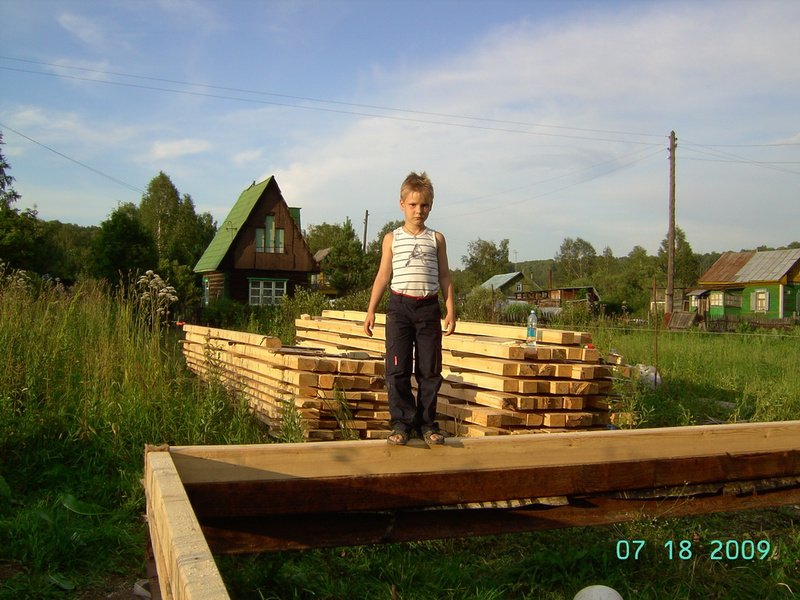

Летом этого года строил дачу из бруса.(самого простого 100х150 естественной влажности.)Что подразумевает под собой-тяжелый- притяжелый,сырой-присырой.При вбивании гвоздя аж брызги летят.Спилили-распустили-продали. Если грамотно шкантовать,и правильно распределять межвенцовый уплотнитель,то осадка сруба не доставит видимых хлопот.

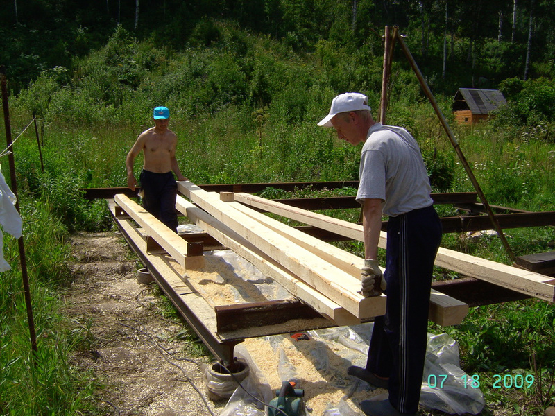

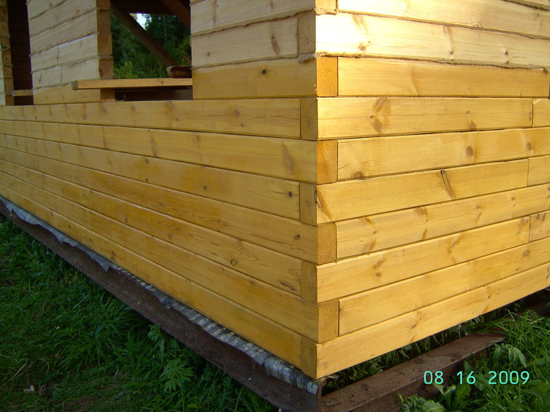

Мягко говоря - до грамотного Ваш сруб недотягивает
Шканты - они может у Вас и грамотные (их невидно на фото), а вот стена, что справа и обвязка из швеллера - не грамотные.
Скорее всего шканты не спасут и придется уплотнять поновой.
ЗЫ: Зачем швеллер плашмя положили? Или что это там такое?

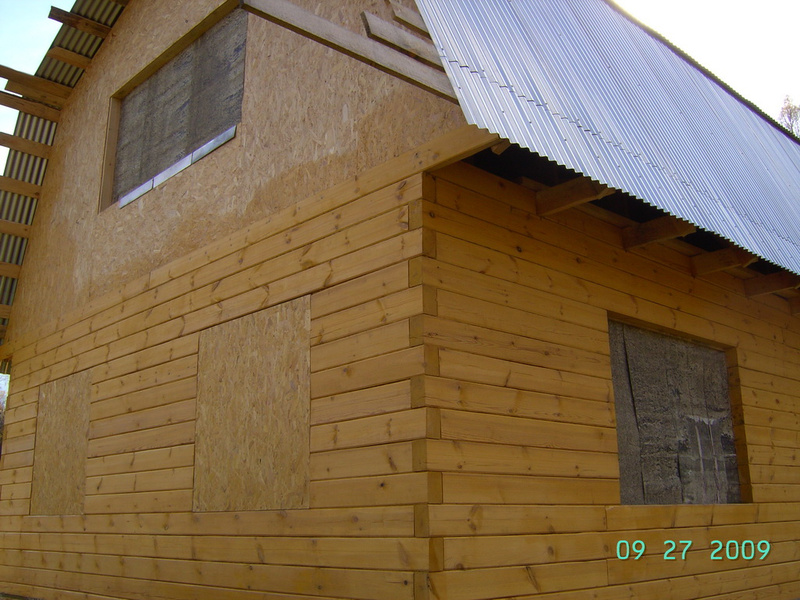

Кто вам насоветовал две фаски с бруса снимать?Убейте его-теперь ваш межвенцовый утеплитель будет вечно тянуть воду бегущую по стене.Нормальные люди делают капельник-фаска только снизу шва.А так сложено нормально,посмотрим что покажет весна.
Кто вам насоветовал две фаски с бруса снимать?Убейте его-теперь ваш межвенцовый утеплитель будет вечно тянуть воду бегущую по стене.Нормальные люди делают капельник-фаска только снизу шва.А так сложено нормально,посмотрим что покажет весна.Странно, я специально обращал внимание, на том же профилированном брусе две фаски (вернее даже четыре, две внутрь дома), оцилиндровка та вообще сама-фаска...
Кстати как я понял на Ваших же фото (вроде хозпостройки) две фаски сделаны...
Точно-две.Там утеплителя вообще нет,шов пустой.Упрофилированного бруса межвенцовка спрятана в пазах и наружу не светится.У грамотно проконопаченой оцилиндровки утеплитель забит в шов мм на 7-10 и находится выше точки падения воды.
Вообще я стронник чашки снизу,меньше сечение ослабляется.А при рубке с остатком ,в углах сплошной паклевый шов получается,хоть снизу чашка, хоть сверху.

Еще добавлю - тот угол, что на фото приведен, сильно ослаблен за счет стыковки бруса в пролете. Стыковать нужно было строго над поперечной балкой.

Извините за неполный фотоотчет,времени было мало, а работы много.Но на снимке видно,что под каждым стыком стоит уселение.
