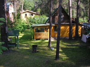

Итак планирую : супер бюджетную избушку для двух челов,(см рис) с несущ изменениями.1эт -студия-36 кв+ печь-камин в которую замуровываем бак из нержавейки литров на сто.2-эт 10+11кв метров спальни + 2ой микро сан узел. Выс 1эт-2.7 второго( с уч ската крыши)-2.1.Толщина бруса-125мм+10см утеплителя типа урсы+сайдинг.Вопрос к топикстартеру: стоимость расчетов+материалов+монтажа если думаю топить 5дн в месяц дровами(для души)-25 дней электро котлом и 5дней(на случай войны и прочих отлючений эл-ва) газ баллоном.Вообще возможно ли совместить всё это?Если у кого-то есть более разумные схемы для такого домика ,буду весьма багодарен.
Наши северовосточные друзья наверно и протянут в такой избе пару -тройку лет ибо чрезвычайно живучи а лично у меня боты завернутся после первой зимовки.
Итак планирую : супер бюджетную избушку для двух челов,(см рис) с несущ изменениями.1эт -студия-36 кв+ печь-камин в которую замуровываем бак из нержавейки литров на сто.2-эт 10+11кв метров спальни + 2ой микро сан узел. Выс 1эт-2.7 второго( с уч ската крыши)-2.1.Толщина бруса-125мм+10см утеплителя типа урсы+сайдинг.Вопрос к топикстартеру: стоимость расчетов+материалов+монтажа если думаю топить 5дн в месяц дровами(для души)-25 дней электро котлом и 5дней(на случай войны и прочих отлючений эл-ва) газ баллоном.Вообще возможно ли совместить всё это?Если у кого-то есть более разумные схемы для такого домика ,буду весьма багодарен.А при чем здесь датчик температуры, если инфракрасный нагреватель должен находиться не менее 2,5 м. от головы человека...
