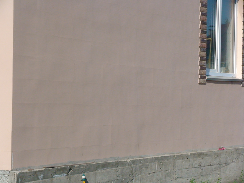

Тонким слоем клея или просто покрашено прямо поверх блоков?Можно не спорю, только зачем? Газо и пенобетон это не то, из чего следует возводить ограждающие конструкции.

А фото разве не факт? Какие ещё вы факты ожидаете? Десятки домом, которые мне лично приходилось видеть, имеют такие проблемы! Вы же громче всех на форуме, с фанатичным упорством, превозносите "сибит". А человека, не имеющего достаточного опыта, легко ввести в заблуждение.

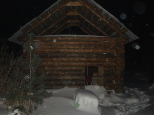

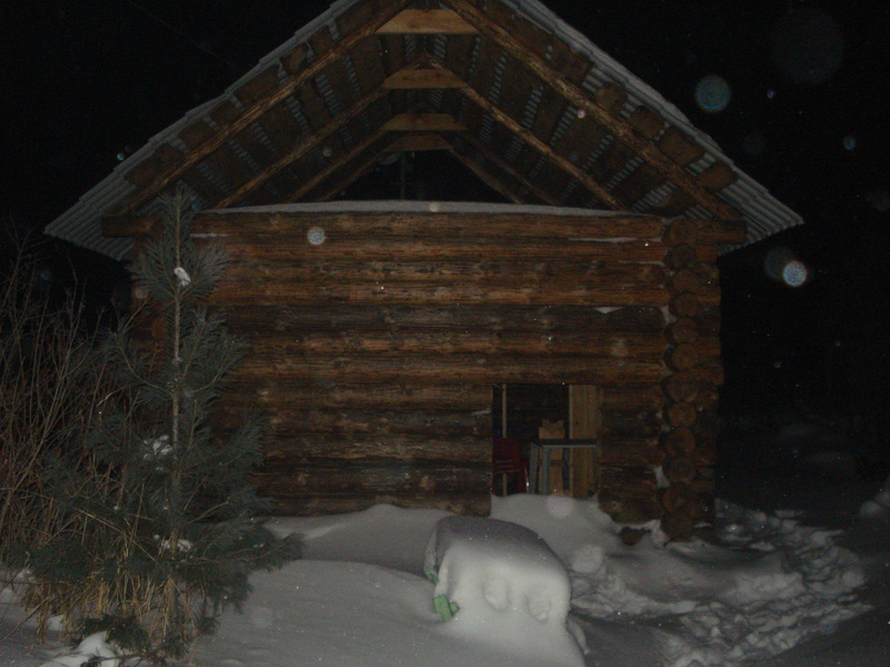

К Вашему вниманию могу предложить домик(баня) 6х6 из тесанного бревна диаметром 22-24, второй этаж(мансарда),укомплектованная пиломатериалом,с доставкой по НСО,цена 110т.р.,монтаж в районе 50т.р.,фундамент 50-70т.р.,пластиковое окно(3-ех камерное) на сегодняшний день можно заказать за 12т.р.,+пара дверей за 3-5т.р.,Хорошая печь 30-40т.р.,закрыть крышу... Собственно дом готов,но не из 100 бруса 3х4,а из 22-24 бревна 6х6. За 300 т.р. можно построить домик или дачу(баню) При желании смогу показать наглядный вариант в Сибе,
а фотосессию предоставить можете?Знакомая аватарка...
Евгений?
а фотосессию предоставить можете?Если Вас интересуют фото, то можете написать в личку Ваш e-mail, и я все вышлю.
