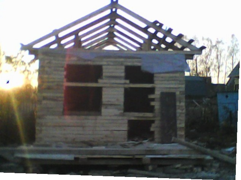

Построил осенью дом из бруса 6*4 метра , живу до сих пор. если такие размеры интересны - могу выложить расходы.Тоже интересует как вы делали и во что обошлось. Заранее благодарен.

Выкладываю список расходов. Сейчас время не позволяет расписать всю историю строительства, постараюсь сделать это до выходных. Будут вопросы по списку спрашивайте - поясню.
Нормально, только мелочёвки не видно... почему 42 м. арматуры и за 500р. А транспортные?
Брус и доски привезли родственники, ПГС с доставкой, а все стальное на свей машине. Арматуры 42 метра потому, что я делал ее в 2 ряда. Хотя думаю что маловато сделал. Мелочевка почи вся включена. Что то конечно мог забыть вписать, но на итог это сильно бы не повлияло.

Размеры 6*4*2,5, материал – Брус осиновый 100*150, фундамент ленточный высота 70 см, ширина20 Изначально планировали строить баню а уже через год построить дом. Но обстоятельства сложились так, что понадобилось жилье да и вопрос с зимним энергоснабжением решился раньше чем предполагали. В общем, после того как был залит фундамент и положены первые 4 ряда бруса баня превратилась дом. Строили на последние деньги и в максимально ускоренном режиме.
От момента начала работы до момента заселения в дом прошло около 6 недель. Из них - 2 недели ушло на фундамент (копал и заливал вручную, мешал ручной бетономешалкой, работал один), 2 недели на строительство самого сруба(стены пол потолок, крыша) из которых работали 8 дней вдвоем.
Стены
Брус укладывали так, что бы стена была шириной 150мм. Сейчас понимаю, что можно было делать стены и на 100, но в этом случае обшивать мин плитой минимум 5 см. в обязательном порядке. Брус строгали с внутренней и в внешней стороны. Гвозди использовали 150*5, засверливали брус на всю толщину сверлом на 4,5 мм, шляпки топили на 1 см. вежду рядами брус промазывали антисептиком.
Первые 2 месяца с момента заезда в дом стены стояли мокрые, в низу промерзали насквозь, думаю причина тому – сырой брус, осина – дерево которое с неохотой влагу отдает. Сейчас стены просохли, по крайней мере повышенная влажность дерева заметна только в углах, но там я предполагаю промерзают сами стыки, потому и собирается конденсат. Изначально влажность в помещении была 100% мокрым было все – одежда, постель, коробки с вещами и т.п. сейчас влажность в доме колеблется от 65 до 80 %. Думаю эти показатели так же связаны с влажностью на улице. Снаружи стены обшил ветрозащитной пленкой (изоспан), что оказалось совсем не лишнем в доме сразу стало теплее. Усадку дом дал порядка 4 см, из них 2 см за первые 2 недели и столько же за 2 последующих месяца. Думаю можно обшить плитой мин. Плитой но только до весны, а весной отрывать все придется чтобы стены сохли.
Пол
Доска 150*50 осина. Не строгали, не утепляли. Пришел к выводу, что надо было подпол копать. Недостаток подпола сильно ощущается, особенно при небольшой квадратуре помещения.
Потолок
Доска 150*50 осина. Утеплил изоспаном, сверху мин плита 5 см, планирую в ближайшее время подшить потолок снизу или ДВП или гипсокартонном.
Вода
Скважина 10 м, делал вручную из пластиковой трубы , 2 дня, насос водолей-3, подводка в дом металлопластик 15 мм. На глубине 1м +/- 10см (пока не перемерзла). Сначала установил 2 фильтра (колбы с фильтрами на 20 и 5 микрон), но так, как скважина была не прокачана в воде было много примесей песка и глины, пришлось установить еще 2 фильтра, получилась система очистки 50 -20-10 микрон и последний угольный 5 микрон. Сейчас вода идет чистая фильтры стоят месяц. Первый начал забиваться. Слив сделал только для раковины, для чего закопал емкость на 400 литров без дна на глубину около 2 метров.
Отопление
Печь термофор. Тепла на данное помещение хватает, но отсутствие прихожей и второй двери сильно влияет на температуру в помещении. Топлю евродровами, т.к. эта печка ест только сухое дерево. Покупал березу, но от дегтя с трубы было некуда было деваться, да и не дешевле это. На евродрова в холодный день уходит 80р, на березовые дрова для сравнения 100р.
Крыша
Ничего особенного, обычная двухскатная крыша высота-1,3м. Покрыл металлом за вечер.
Летом планирую надстраивать второй этаж (каркасный), а после полной усадки дома ставить пристройку.
Ну, вот все основное написал. Будет что интересно – спрашивайте.

Мне кажется не надо бояться утеплять минеральной плитой. Фасад с ней делают вентилируемым. Так что излишки влаги из бруса будет тянуть вата, а затем отдавать в атмосферу.
Но первее всего, посоветую вам утеплить потолок.
Если по хорошему, то на потолке в одноэтажном доме, в нашем климате надо держать 400 мм минерального утеплителя.
То есть в 8 раз больше, чем у вас сейчас.
Видел рекомендации для деревянных домиков на Аляске по утеплителю, примерно такие:
стены 200 мм
пол 300 мм
потолок 400мм
Учитывая, что у вас брус 150 мм, а не фанера, то можно на стены меньше. А вот потолок и пол, просят. Потолок важнее.

Перед тем, как принимать решения по утеплению, качните из сети программу" теремок" прогоните по ней свой конструктив.Прога простенькая,считает по требованиям СНиП.Я в принципе не против утепления волоконными матами,но в паре с дровами предпочел бы эковату.Хотя решать вам.
Что касается потолка и пола, то конечно предпочтительней, чем мин плиты. Слой тоньше, мышей нет.
А вот потянет ли утепление shahter ещё и стен эковатой, это вопрос. Судя по всему, средства ограничены.

На этой стене сразу делайте"вечную" теплоизоляцию,на остальных-временную,типа пенопластовой скорлупы.на "грибках".За те несколько лет ,что она прослужит,дрова безвозвратно не погибнут,после снятия обработаете антисептиками безжалостно и все.
Чет сколько работаю на кровлях, но чтоб потолок в 400мм утеплять такое первый раз слышу. 250мм для сибири самое оно. стена 150 больше уже лишнее будет можно ПТЭ использовать достаточно даже 50плотности лучше плиты если на стены на потолок можно и маты бросить если буджет ограничен можно че нить типа хансола или еще какой нить китайской гадостью утеплить рублей 800-900за куб обойдется
