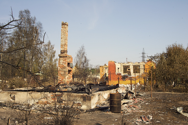

Утюг
А если мне хочется 100 квадратов и не из бруса, горит он ..
вот наглядная разница между кирпичем и деревом при пожаре. Первый еще сносить надо, а здесь строй заново на фундаменте.
