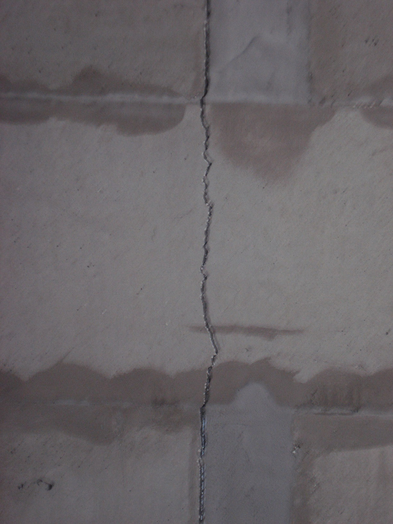

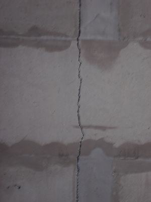

Цыплят по осени считают, а фундаменты видно по весне, а на мелкозаглубленной ленте при "высокой" воде стены рвет уже в феврале и голые расчеты здесь не помагают, это чистая практика.. маленький примерчик на фотке.
Не желаете армировать - делайте вертикальную рассечку досками (фахверк). С шагом 500...600 мм. Чтобы получить отсеки, как на фоторепортаже от Ефрема.
D250 - действительно, армировать смысла не имеет.
Но не потому, что арматура "проскальзывает", а потому, что при такой плотности добиться стабильных (однородных по всему сечению и "гарантированных") характеристик прочности такого материала - нереально.
Армировать имеет смысл начиная от D500 B1
В СНиПе заложены ограничения, при обеспечении которых разрушение бетона сжатой зоны сечения происходит раньше, чем "проскальзывание" стержня.
Другими словами - возни много, а толку - чуток.
Лучше сделайте фахверк из досок. :).

голые расчеты здесь не помагаютОчень даже помогают
.Особливо если их сделать "до того", как уже дом построили
Стену на плитном фундаменте равнозначного сечения порвет точно так же.
ЗЫ: С чего вы взяли, что эту стену (на фотке)кто-либо считал на неравномерные деформации основания???
Стену на плитном фундаменте равнозначного сечения порвет точно так же.Очередное голословное утверждение.
Очередная "помойка"
Цифры/схемку в обоснование приведите.

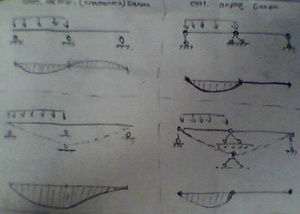

- сконструировать фундамент с учетом ...Дом 10х10 (соответственно периметр 40).
Снеговая взята 0,25 т./кв.м., эксплуатационная по 0,2 т./кв.м. (3 перекрытия), общая нагрузка на площадь подошв бурозаливных свай составляет 343,8 тонны (включая массу ростверка высотой 0,4 и шириной 0,55 ).
Сколько потребуется свай, какого сечения, с каким диаметром уширения если грунт на глубине опирания уширения - синяя глина, УГВ очень высокий, до 1 метра?
Пока примитивный расчет, в котором взяты сваи квадратного сечения, 0,2 х 0,2, с шагом 2м (20 свай) показывает, что при диаметре уширения 0,5 удельная нагрузка на грунт 17,5 кг/кв.см., а при диаметре 0,6 - 12,2 кг/кв.см.

.3. Суть шарнирно-связевой системы в том, что в элементах не возникает дополнительных усилий при перемещении опор.
На картинке - слева показаны усилия при смещении одной из опор для неразрезной балки и справа - для разрезной балки(простейшая шарнирно-стержневая система).
