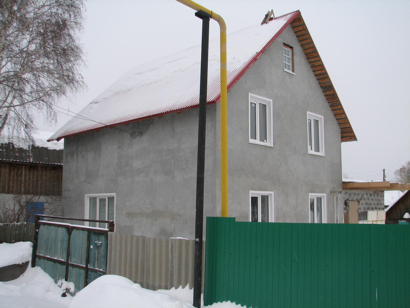

могу показать, что построено за лям,(примерно 140м2.), на данный момент почти все черновые(отделочные) работы сделаны, отопление работает,
жить в принципе уже можно, не установлены туалет и ванная.
Я построил за лям, точнее за 900 тыров, 100 квадратов жилых и веранда 18. отделка, отопление, канализация, водопровод. Одно "НО", делал всё сам- от ямы под фундамент до всех коммуникаций.

Лям вышло вот это.
lh5.ggpht.com/_v4Ly6RD7vhk/THVDkBCTsoI/AAAAAAAABhA/59ERH4cfRFw/s800/IMG_3703.JPG
Лям вышло вот это.
Александр_1978
На фото домик
! А сам короб из чего ставили ?

Нормальный домик, поздравляю! Но с электриками неповезло- недолго эти проводочьки проживут! перетащите их правее из под снега и дождя.

но там точно 140квадратов? - на вид кажется миниатюрнее, не больше 120...
