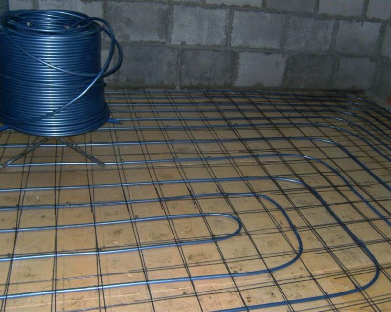

Залил теплый пол, практически на всем первом этаже теплый пол. Ушло 450м трубы PE-RT 20мм. Первую половину пола сделал в прошлом году. Ссылки на фото -
https://picasaweb.google.com/109654276815668972312/Building?authkey=Gv1sRgCMvl1JvA5NvEqAE&feat=directlink#5762905321354850882
какая длина петель получилась?
стяжку схалтурили, можно было бы ровнее.
Еще не смотрел, но около 70м. Да стяжка получилась не очень ровно, за-то с минимум затрат, буду наливным полом доливать.
На фото не заметил демпферной ленты по периметру.

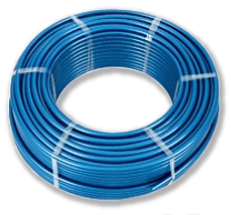

Знакомая труба синего цвета. Труба Thermotech >MIDI< Composite?
Мы ей и монтируем. Диаметр этих труб бывает 16, 17, 20 мм
Контура длиной до 80 м можно было монтировать диаметром 16, 17 мм - до 100 мм, 20 мм - до 120 м.
Да, труба ваша.

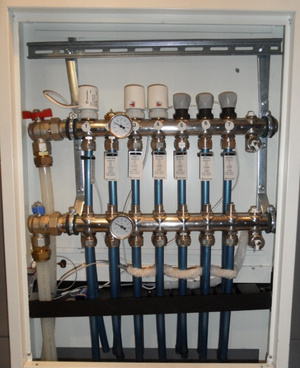

А что за белая труба которой коллектор подключен?
PE-X или PE-Rt с общим расходом на коллектор
Понятно что не МП. Интересно что за труба, и почему там не применили тот же синий thermotech?
вполне может быть тот же производитель, просто в яркие цвета красят только маленькие диаметры.

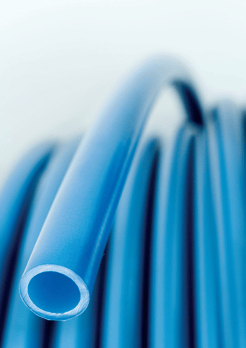

Понятно что не МП. Интересно что за труба, и почему там не применили тот же синий thermotech?На фото та же труба PE-RT, только предыдущего поколения (и похоже 25 мм, такого теперь нет).
Защитный слой труб Thermotech >MIDI< Composite сейчас окрашен для РФ в синий цвет на всех диаметрах труб - 8, 12, 17, 20, 26, 32 мм, кроме 16 мм - та белого цвета (полагаю, что бы не перепутать в горячке с 17 мм).
Вот как труба выглядит на срезе:
Хотелось бы послать лучи поноса компании домтепло - она же термотренд, и их представитель здесь Evrazz.
Купил у них коллектор thermotech на 6 контуров, со встроенным смесительным узлом. Когда кинулся подключать, понял что дали конструктор, которому еще нужно докупить головку чтобы он заработал, и который ну никак не соответствует спецификации. Что не удивительно, потому как попросив более детальные характеристики получил информацию только по насосу, как итог не поставили термоголовку, и сказали что я должен сидеть и вручную регулировать температуру, вот заняться мне больше нечем сидеть у коллектора и смотреть на термометр.
Дальше начал разбираться со смесительным узлом - так в нем оказались перепутаны балансировочные клапаны и регулировочные клапана, теперь мне их менять и после проверять герметичность коллектора, потому как не уверен что с ней проблем нет.
Соседу сделали коллектор на хорошем FAR оборудовании, и подобных проблем он не встретил и вышло дешевле.
