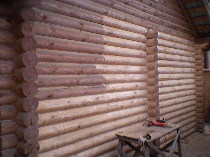

Комрады, кто как шлифовал бревно? Болгаркой с лепестковым кругом все получается отлично. Но как в углы добраться? Какую насадку на дрельку попробовать? Или может есть другие какие девайсы?
Мои строители в углы залазили виброшлифмашинкой по форме типа утюжка.. не так быстро конечно получается.
С уважением, Павел.
С уважением, Павел.
я узнал примерный ценник, мне просто интересно кто и сколько берет? мне не надо чтоб подешевле и отвали, нужно чтоб качественно сделали и соответсвенно заработали!
Сергей (Badger211) я знаю что ты все топики просматриваешь
Ты должен знать реальную цену работы, заранее спасибо!
Ты должен знать реальную цену работы, заранее спасибо!Если честно,то я уже года два не делал работ с большими объемами шлифовки. По последним объектам вилка цены была 75-100 руб\м2(при работе на горизонтали),за проход одним номером шкуры.Цилиндровка должна идти по верхней границе,гемору там немало.Вообще,по уму ее надо до сборки шлифовать, и тогда уже не болгаркой с розочкой и дельтой по углам колупаться,а проще и быстрее пройти бревно лентой.
Шлифмашина-дельта,с треугольником.Больше ничем в угол не залезешь.

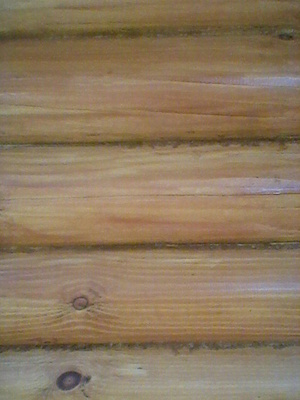

Шлифовка близится к концу, в некоторых местах щель в палец.
Вопрос возник такой, сначала красить или швы сделать, потом красить? Если герметик, то узнал что он дефеккт дает при взаимодействии с древесиной, краской тяжело закрашевается. Брехня?
Если герметик-акрил,то он красится.Если силикон-нифига.Если с материалом приходится работать впервые,я обычно делаю пробник на обрезке,который не жалко.Дефект там может быть один-при заглаживании влажным шпателем(я обычно использую убитое лезвие на 25)по краям протягивается тонкая пленка из герметика.И если красить пропиткой колерованой,под ней дрова пропиткумогут не взять.

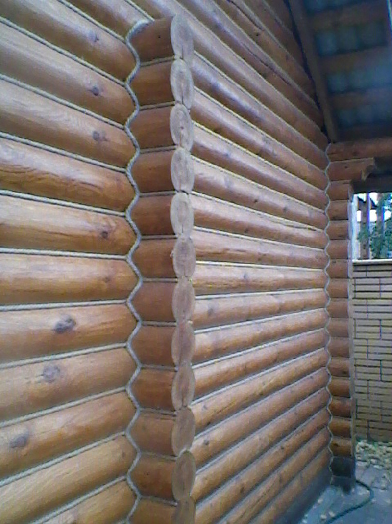

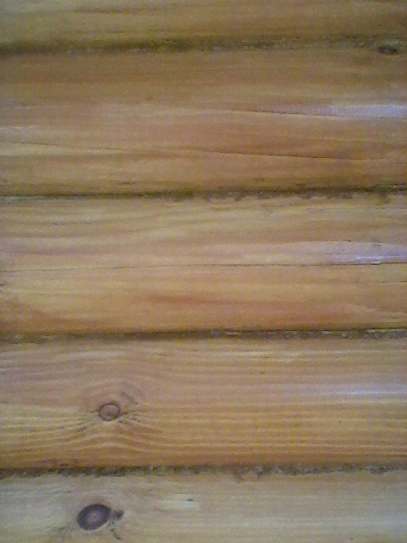

Обсчитал я швы герметиком, ценик конский получается только на герметик, расход одного пистолета 7 метров, надо чето думать, мож кто подскажет варианты подешевле?
Алексей_Эскудо
Меж венцов что заткнуто? Из фотки не очень понятно.
A2L
Фото не очень удачное, и покрашено только на один раз. Уже покрашено на два

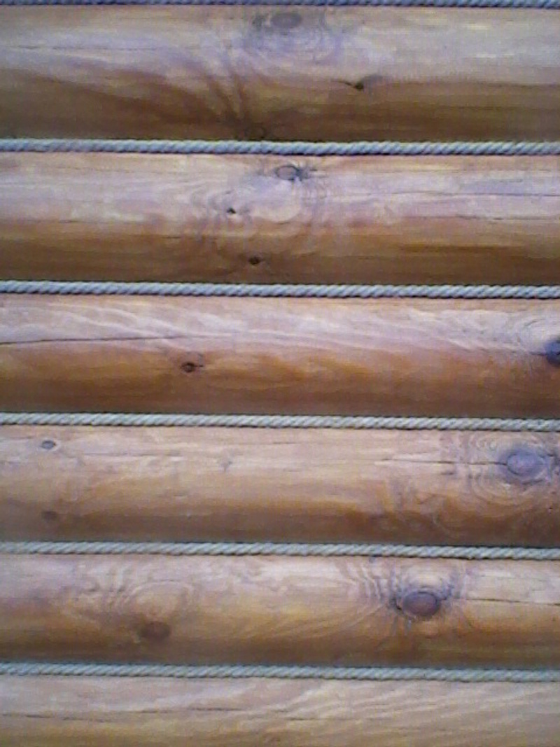

Пока меж венцов пакля, будет канатиком зашиваться.
Результат покажу.
Результат покажу.

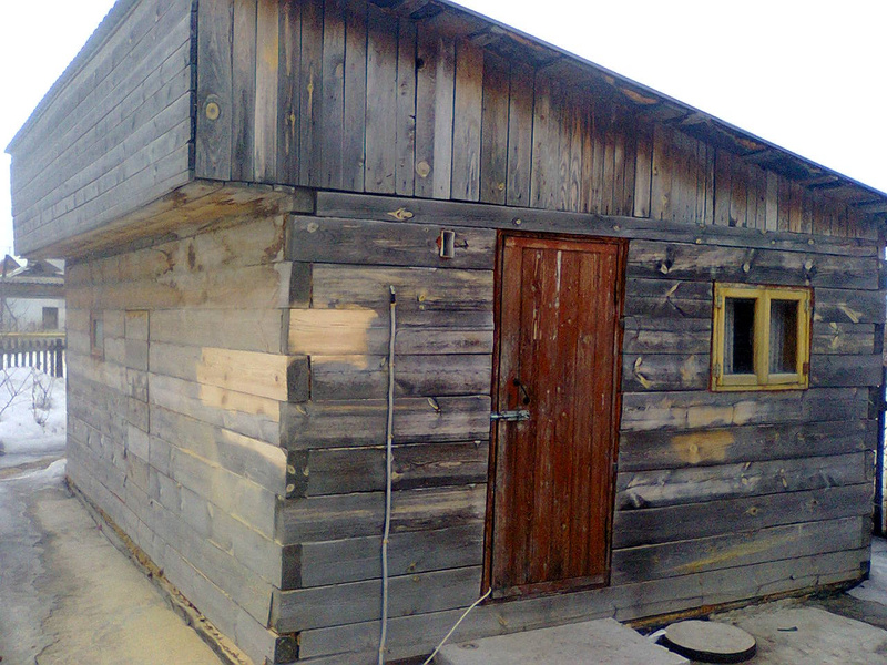

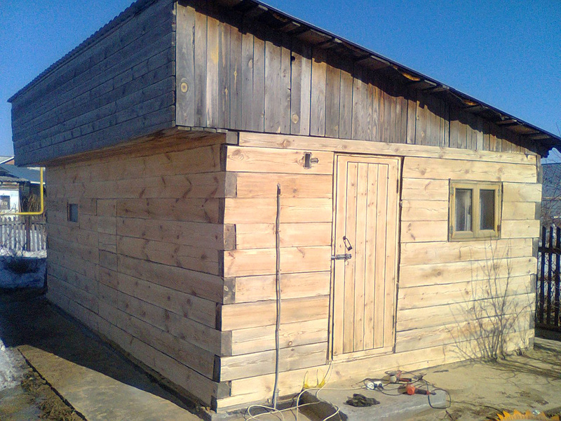

Сруб уже весь белый, все пятна и чернота выбрались, хозяин уже пляшет вокруг, так что ради процесса не взялся бы за такое )
Бюджет всего 6 000р(диски+сайдинг верх), себе беру - 0 руб, благотворительность )))
Сруб уже весь белый...можно расчитывать на фото?
Student555555
Толи чота не догоняю, но ты его теперь хоть какими "лакамикрасками" покрывай, стрёмно будет. Да и углы повыворачивало.
KOD
То есть дизайн постройки и ее внешний вид безукоризненны, и Вас только несовершенство шлифовки смущает?)
Student555555
С чего такие выводы? Хотел сказать, что надо закрывать всё это(вагонка,панели, сайдинг и т.п.), если сносить не вариант. Шлифовали видимо под покраску.
И правда, неожиданно приятный вид, по сравнению с тем, что было.
