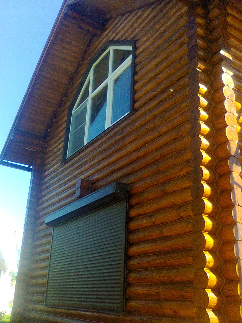

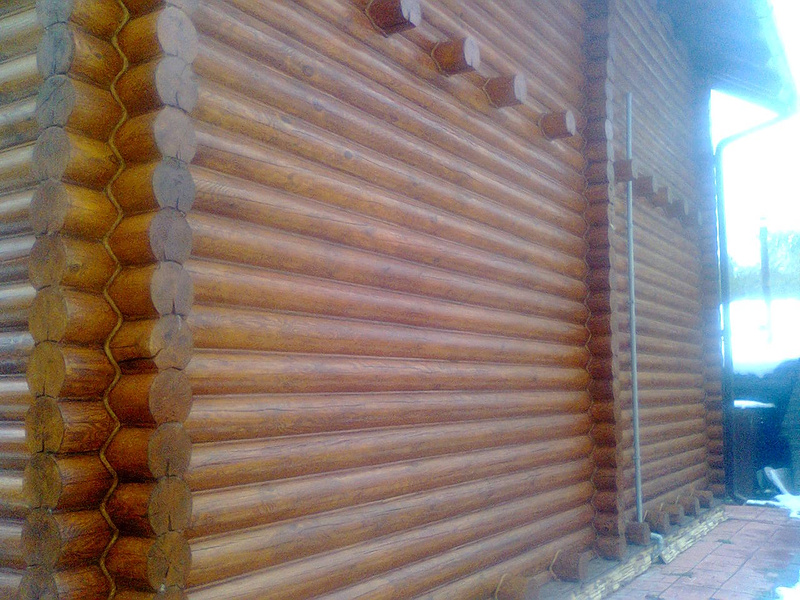

Классно получилось! Как говорится, упорство и труд, все отдерут!

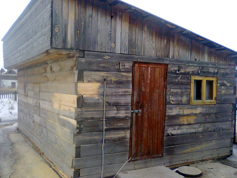

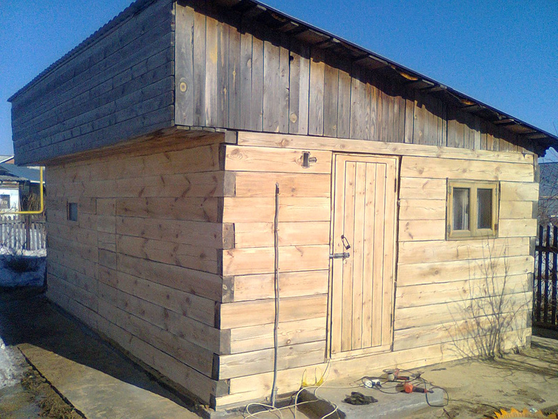

Я лет пять назад так же баню делал. Потом покрыл тонирующей пропиткой. В этом году придется красить, на солнечной стороне потемнело.
Имхо цвет дуб, полная фи...от чего ушли к тому и пришли. Правда у дуба есть разные оттенки. Я покупал ЗМ. Сортир покрасил. Цвет полный отстой получился , махагон не лучше будет?
А как был покрашен сортир? на два раза? с грунтом? Я к тому что если самой крутой краской на один раз и без грунта, будет смотреть плохо

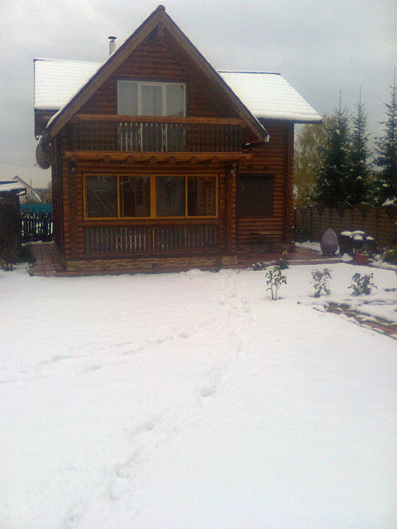

Не найду фото, новое чуть позже выложу, со снегом

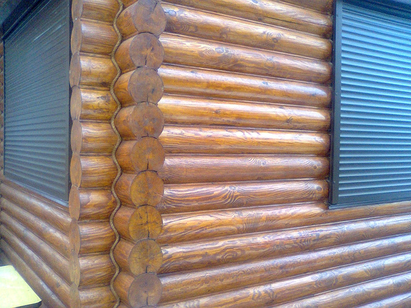

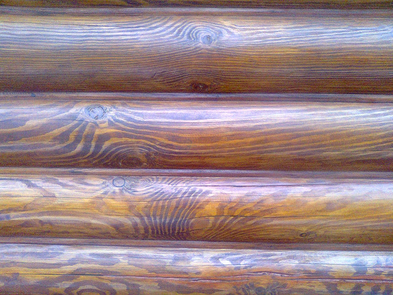

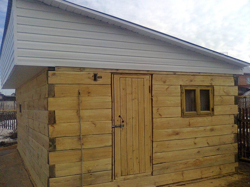

позвольте полюбопытствовать какой герметик использовали между бревнами? красили уже поверх его?
Обычный для дерева вишня, для наружки, хозяин в колорлоне покупал сам.
Отмечу: между бревнами прибит обычный штапик, герметиком я закрыл трещины в бревнах
Кому интересно как покрыто расскажу:
1. грунт
2.краска
3.краска
4.масло
Грунт Краска Масло Биофа, зайдите на сайт, увидете цену, охренеете))

Спасибо за информацию. То-то я думаю, надо же как идеально выглядит герметик снаружи между бревнами:)
есть немецкий герметик рамерс выглядит очень хорошо и продавцы предлагают его в нескольких расцветках. я после конопатки им швы "загерметизировал" и покрасил. смотрится очень хорошо... правда не дешевый. вроде остался с десяток тубусов цветом бук, если нужен могу уступить. по вопросам в личку. я не представитель продаванов

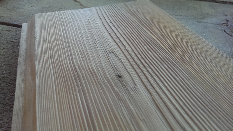

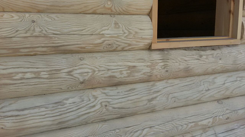

Отшлифовали пескоструйкой дом, получилось полноценное браширование. Надо теперь дом конопатить, зимой конопатят? или уже ждать до весны? и сколько может стоить конопатка?
Когда узнавали цены на шлифовку, то офигели, и отшлифовали сами. вот думаем нанимать на конопатку или самим упираться?

Покажите фото полноценной брашировки и пескоструйку Вашей? На моей памяти люди выбирали шлифовку с полировкой. Конапатка обязательна, зимой конопатят, ценник от 30 до 100р за метр погонный с одной стороны, зависит от сложности Конопатят обычно до шлифовки. После шлифовки дерево нужно чем то покрыть в течение 5 дней. Цена шлифовки от 200 до 500р за м2. Я видел как рябята УШМ брашируют, я бы за такую работы и 100р не заплатил.

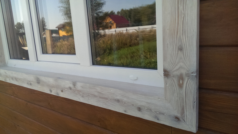

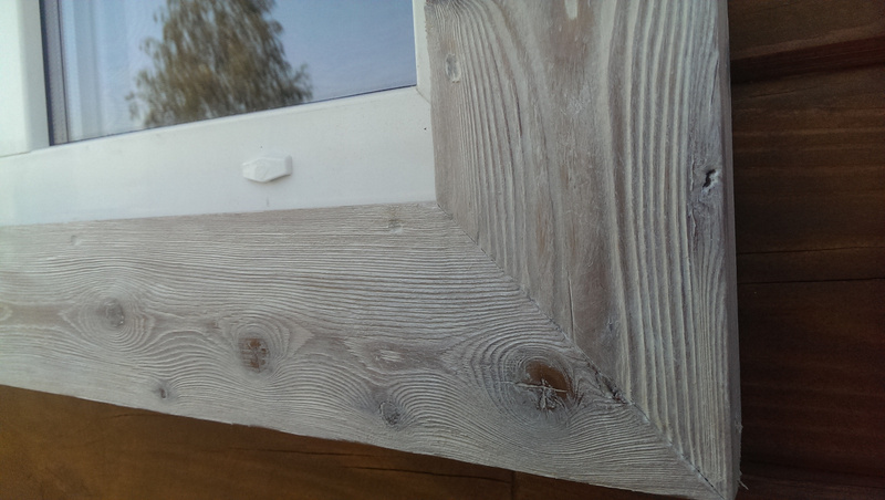

На фото глубину рисунка не передать, щупать надо:). Успели только антисептик на 2 слоя нанести, покрывать цветом будем уже весной, когда законопатим и загерметим.

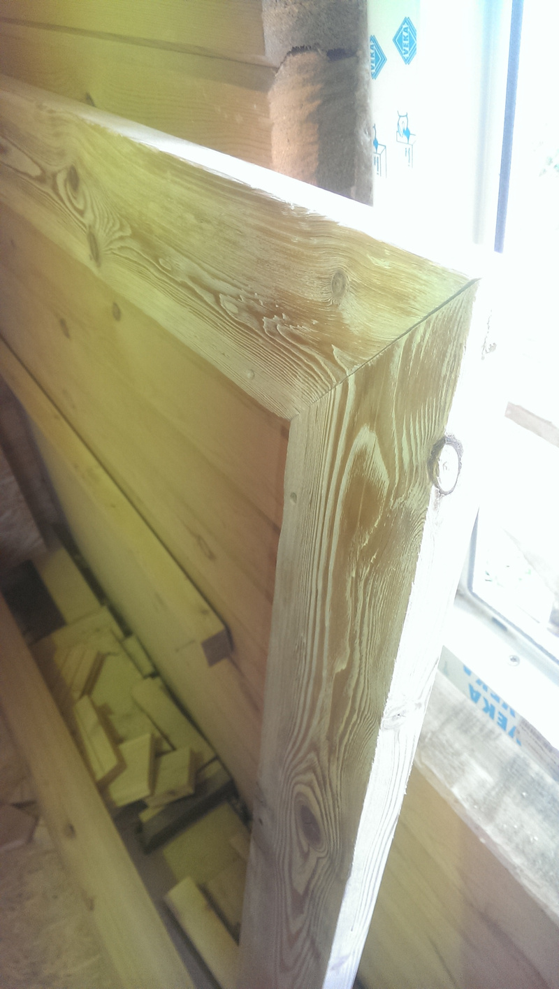

Видно рисунок если фотать под углом, и что за пескоструйка у Вас? Купили?
не предназначена, но если поставить несколько радиальных мет.щёток (с крепежом надо поколдовать), то вполне можно подчеркнуть фактуру

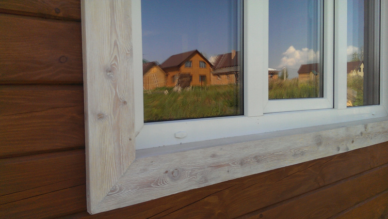

очень красиво, это уже лазурью покрыто? или ничем? нам тоже надо будет откосы к окнам делать.
нету фото что бы прям объем видно было
если краской покрыть, то конечно там совсем все по другому будет, намного контрастнее и эффектнее.

на первом и последнем фото ничем. На трех средних биофа 2001 и биофа прозрачная. Масло
Вещь биофа да? Я Заметил что вещь, ну далеко не каждому, в основном для людей вещь это акватекс.
конечно вещь.

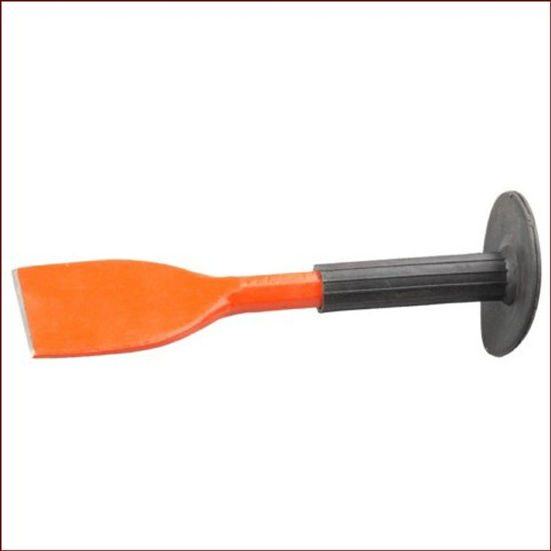

в луруа хорошие лопатки продаются для конопатки и молоток на 0,5-1 кг и тюкаешь...
Переборщил канеш Ptica8828 с молотком в 1кг, достаточно и 0,5. Но готовьтесь, что первые пару- тройку дней будете иногда попадать вместо лопатки по рукам, так что «одевайтесь» первое время потеплее!! Зато потом уже, хоть слева, хоть справа, и даже не глядя научитесь попадать по лопатке))) Пальцы перестанут болеть от «промазов», но будут побаливать уже мышцы и плечи(( Лично мне последняя шлифовка не показалась тяжелой в физическом плане, скорее всего монотонной/нудной. А вот от конопатки и пальцы поболели и плечи.
Молоток нужен и 0.5 и 1, в зависимости от сложности, где то нужно с дури лупить чтоб залез джут. А на счет рук ваще нет проблем, продается зубило-лопатка стоит 200р., если по нему сложно попасть, то тогда все следы от молотка останутся на бревне.

Ну не знаю, не знаю… на выносливость вроде никогда не жаловался, но целый день махания полукилограммовым молотком меня выматывало на нет. А вы предлагаете килограммовым? Хотя иногда может и надо, но изредка. А лопатка точно такая же, как на вашем фото! Резинка примерно на третий день испарилась в хлам, а еще через неделю сама лопатка укоротилась примерно на пару сантимов))) Так что руку держащую лопатку нужно защитить понадежнее, ну хотя бы на первые пару дней)

испарилась в хлам, а еще через неделю сама лопатка укоротиласьА такого типа компоновка системы "инструмент-защита" вопрос разве не решит?
Ну и полагаю, что не проходной, а глухой резиновый элемент предполагает работу все-таки киянкой.
