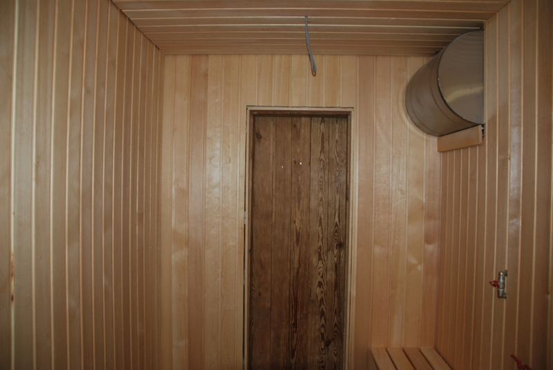

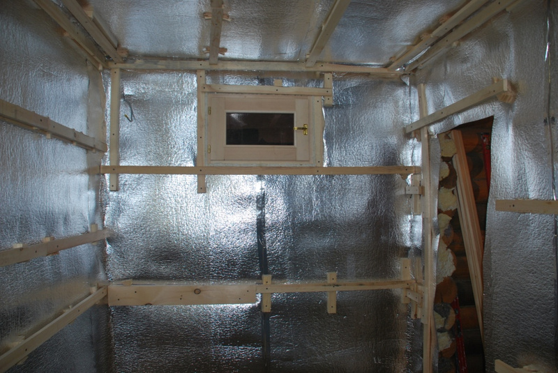

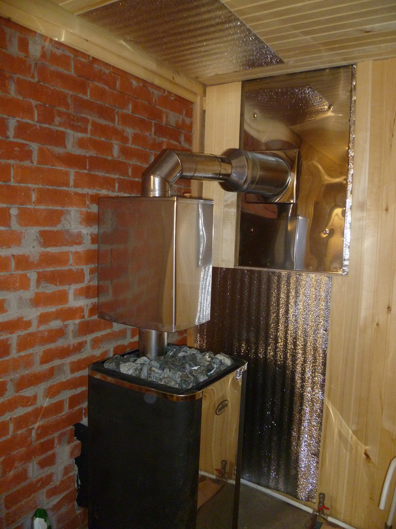

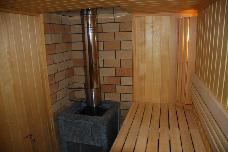

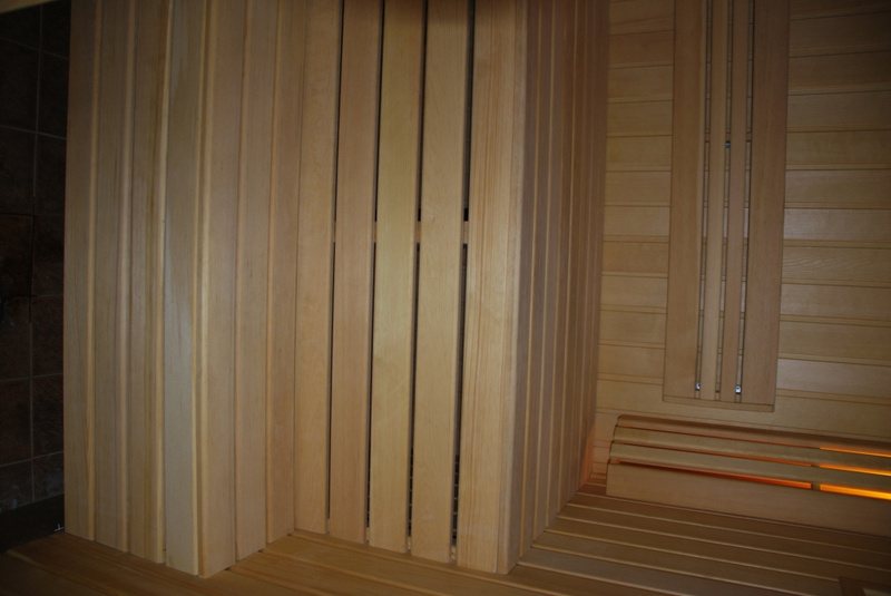

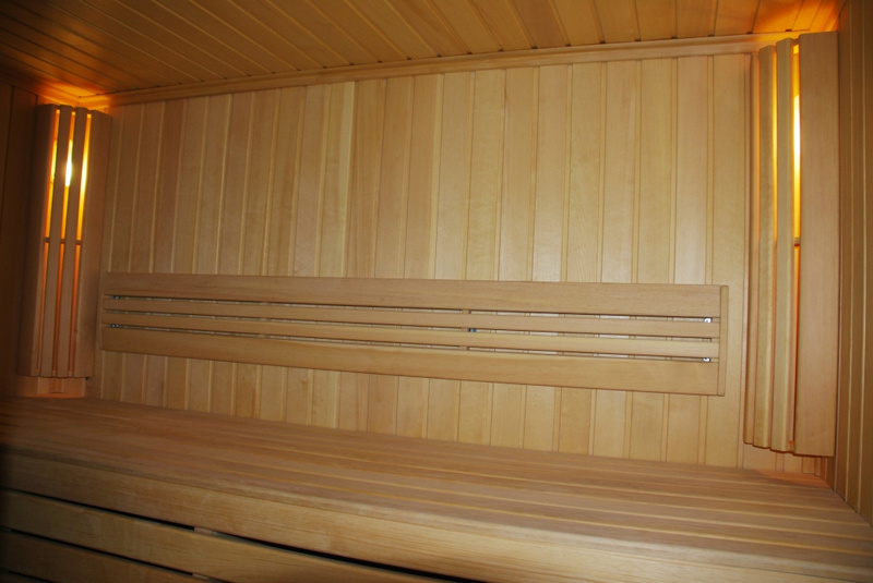

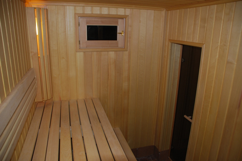

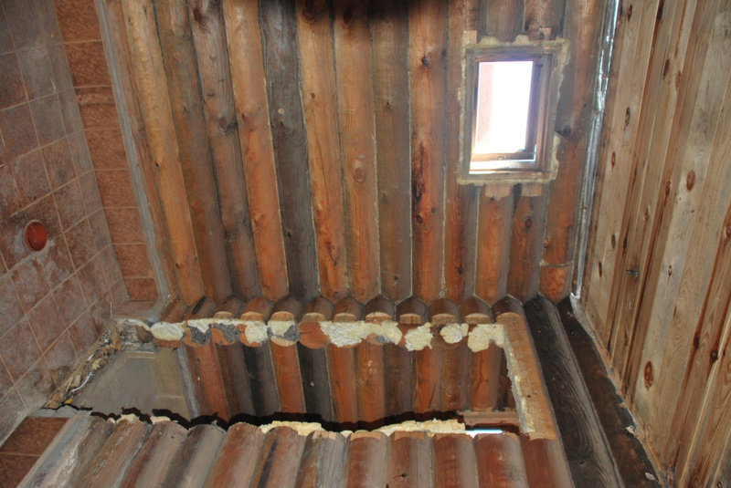

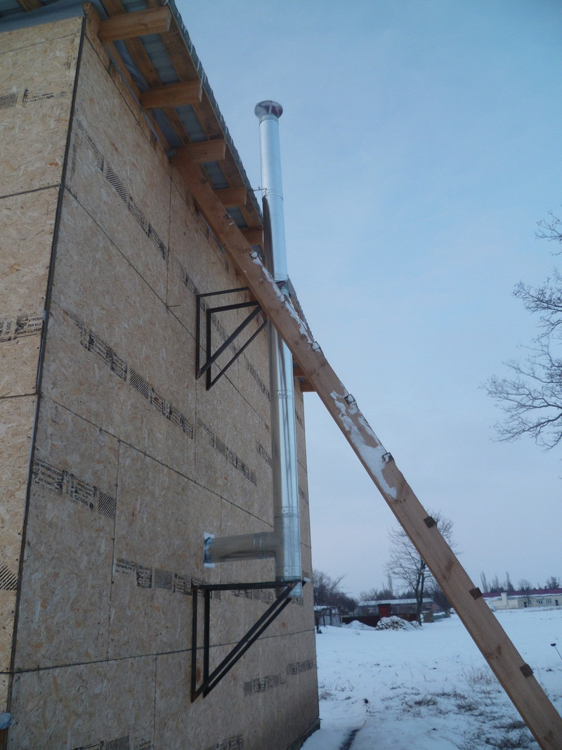

Хочу хвастануть баней. На днях закончил отделку в бане, монтаж дымохода и запустил в эксплуатацию.
Баня по проекту совмещена (инсталирована) с гостевым 2-х этажным домом в каркасном исполнении. На первом этаже баня и предбанник так называемый одновременно выполняющий функцию кухни. На втором этаже 2 жилые комнаты. На данный момент гостевой дом выполняет функцию временного жилья при строительстве основного дома на участке. Вернем к бане. По задумке баня в русском стиле (мойка и парилка в одном) нам так больше нравится. Стены как говорил каркасные 190 мм, утеплитель Роквул 150. Внутряняя отделка вагонка (осина) обработана Neomid 200 на два раза и под пологом покрыта спецлаком для бань. Полог и лавка из липы, каркас полога хвоя, обработана также и покрыта лаком. Пол хвоя. Дверь полностью из массива липы. Перегородка в месте прохода печи кирпич. Печь "Кирасир 20 Интро" с панорамным стеклом типа камин. Дымоход сендвич внутр. труба 1 мм жаропрочной стали, наружн. 0.5 оцинковка 115*200.
Объем парилки-мойки 22 куба. Первые впечатления крайне положительные. Баня протапливается очень быстро, с момента затопки до +60 40-50 мин, 1 час до +80 при температуре на улице -10 -12. Пар получается легкий по ощущениям, не знаю от чего такой эффект получился. Масса камней в печи 70 кг (габрро-диабаз).
Ну собстно вот. Отвечу на все вопросы. Каркасная баня для меня эксперимент, весьма удачный (разочарования пока ни в чем нет. Ну и фотки....
Еще фотки, да забыл размеры указать 2.5*3.6 высота пола в чистоте 2.15 м.
Какая прелесть! С Легким паром!!!
А как устроен пол?)
А как устроен пол?)
Пол внизу битонное основание под уклон в слив (септик 1 куб). Лаги хвоя 50*150 обработанные и покрытые лаком для бань, ну и сверху на лагах 50*100 строганая хвоя. Расстояние от битонной стяжки до чистового пола варьируется от 400 до 600 мм. Сразу отвечу, ноги не мерзнут на полу.

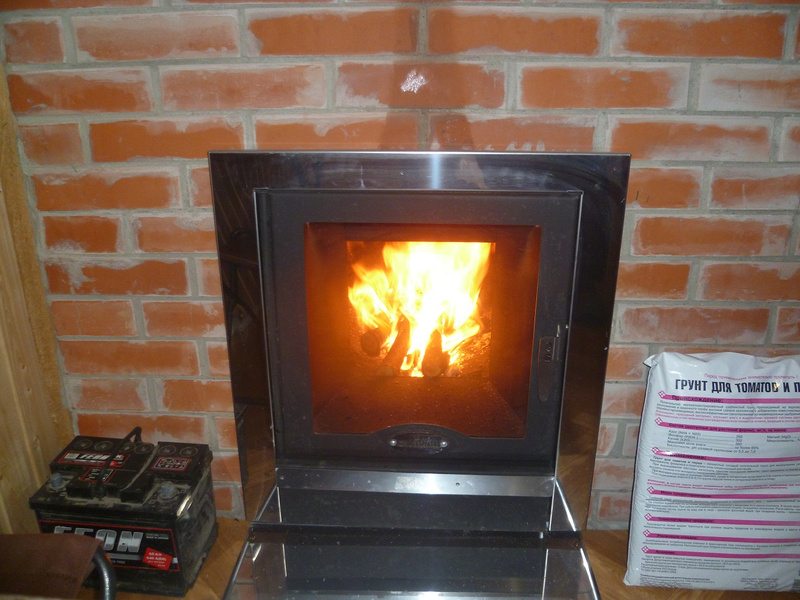

Давно эксплуатируете? Новая тоже дымила (обгорала)?
maxdreamer
Последний романтик
Ну саму баню поставили ещё в 2010, но отделка была в прошлом году, доделали только к осени, так что всего несколько раз пользовались, потом сезон дачный закончился
Первый раз топил, дымила, но не сказал бы, что сильно, но угар был.
Раз на третий уже ничего не чувствовал, уже нормально было.
nskовец

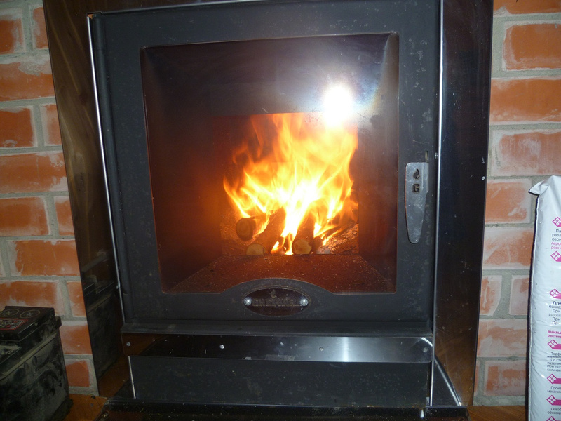

Это я в начале подумал, что брак подсунули (покупал то в Ростове), а потом по факту установки уже сказали, что на улице надо было обжечь перед монтажем. Протопил 2 раза, на второй через час уже не дымила.

У вас парная больше моей. Хватает печки? Долго топить приходится?
nskовец
Хватает на мой взгляд за глаза. Печь по мануалу до 24 кубов должна протапливать. У меня +16+18 в бане при -10 -12 на улице без отапления. С такого старта до +80 за 1 час. Для попариться хватает уже. Более 80 пока не пробовал. При влажности 40-50 и +80 хватает мне кажется.

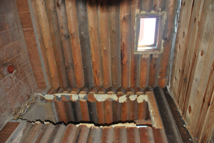

все хорошо но кладка кирпича никакой критики не выдерживает.
Если вы имеете в виду вид из бани, то эта самая кладка по задумке будет облицована керамической плиткой, поэтому красиво и не делали. Лицевая сторона из предбанника. Дождемся только тепла.
Хорошо потрудились по отделке, и пол нормально придумали, не сгниет. Только вот совмещенная моечная с парной- на любителя, у меня родственники перегородку убрали, и нравится им, я же не могу приспособиться , мыться в + 70 )
Если вы имеете в виду вид из бани, то эта самая кладка по задумке будет облицована керамической плиткой, поэтому красиво и не делали. Лицевая сторона из предбанника. Дождемся только тепла.ну тогда ладно. значит баня еще не готова на 100%.

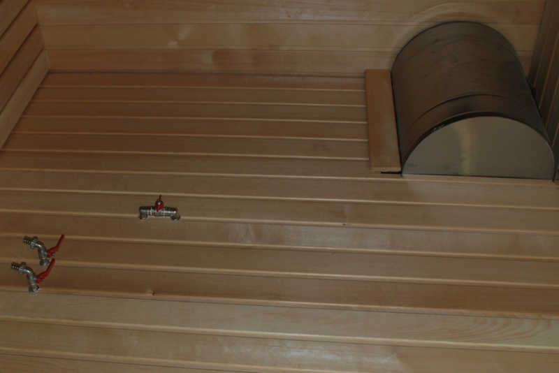

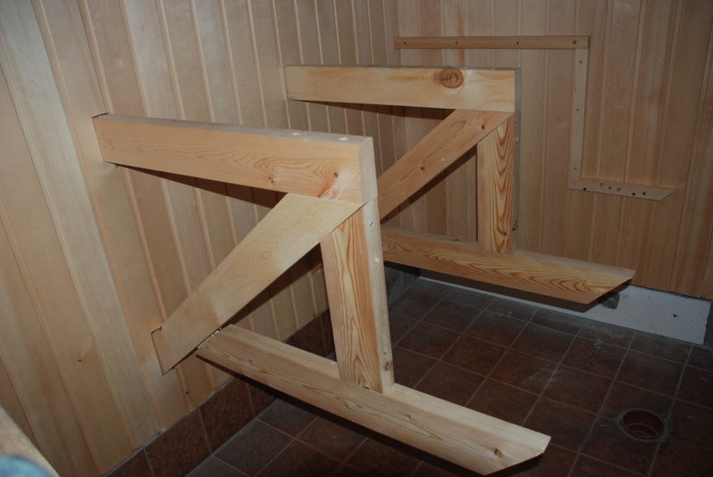

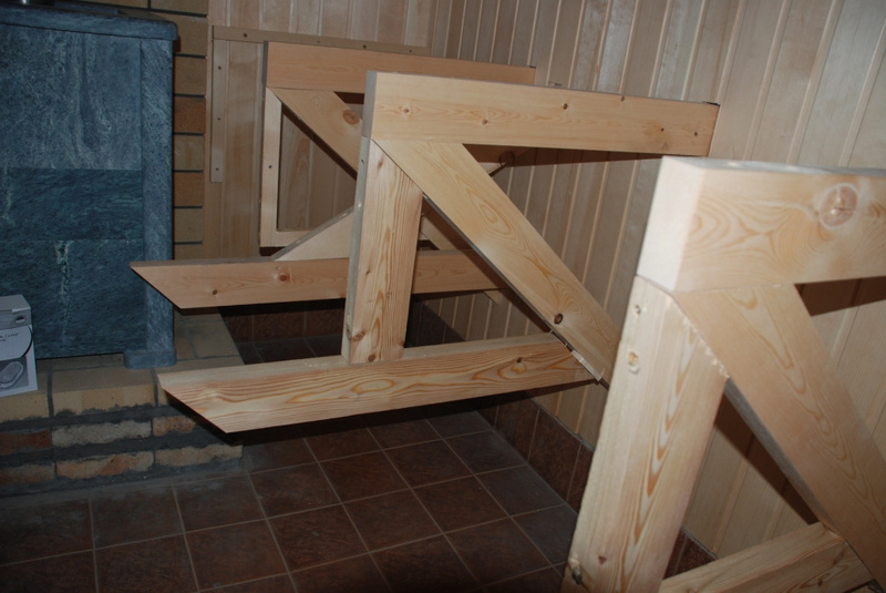

Хотелось-бы указать на ряд ошибок...

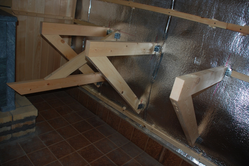

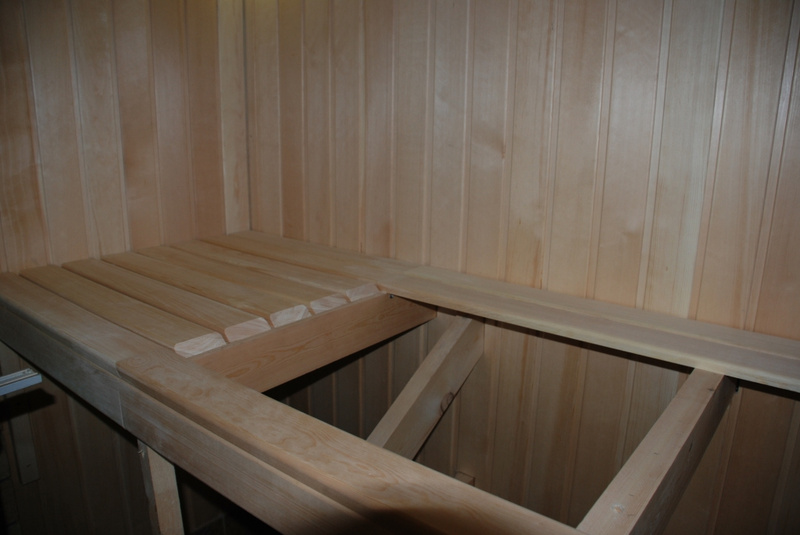

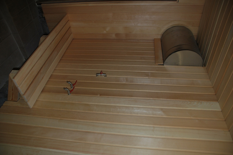

1) Если опоры полка не будут стоять на полу, где вода, то прослужат гораздо дольше.
Отделочник54

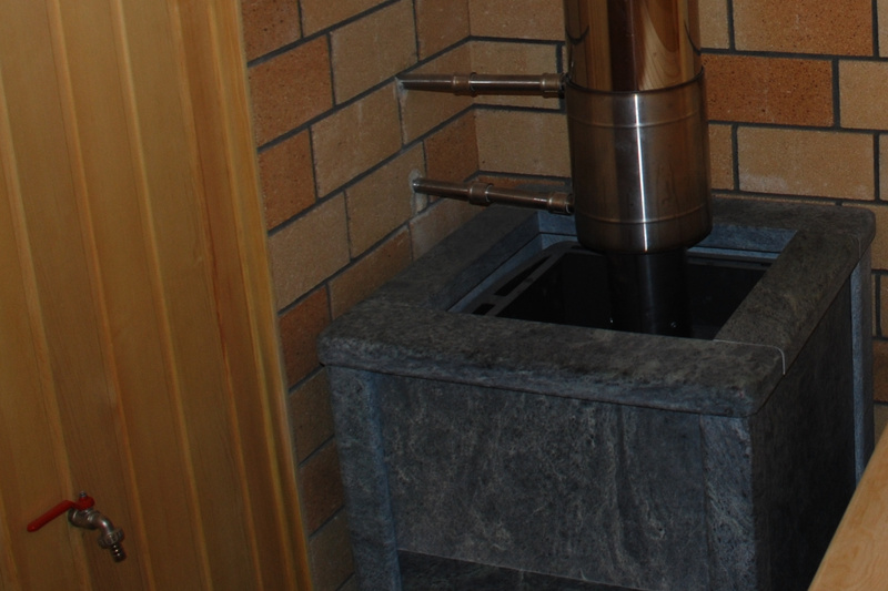

2) Керамическая питка возле банной печи??? Скупой платит дважды! Будет постоянно осыпаться, на что вы её не лепите, так что будте готовы к постоянному ремонту плитки, что помимо затрат, эстетически тоже будет выглядеть некрасиво.
nskовец
А они у нас и не стоят на полу в воде. Конструкция пола другая, пол на лагах, а лаги на расстоянии от битонной стяжки.
Отделочник54

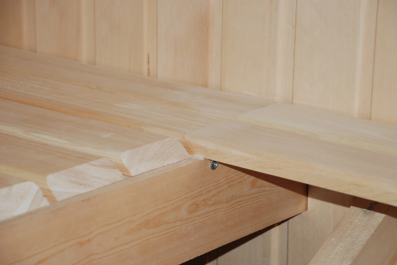

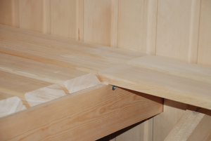

3) Крепление полка насквозь... Очень плохо!!! Место где легко обжечься, место гниения полка на лицевой стороне.
4) Сростить полок можно было и поаккуратнее!
Отделочник54
В любом случае, при обливании в низу всё мокрое будет, да и убираться под полком неудобно.
nskовец
По поводу плитки вопрос спорный, у людей несколько лет уже и ничего не осыпается, время покажет.
По поводу полков. С чего вы взяли что насквозь, закреплена снизу уголками на саморез вообще-то.
Отделочник54

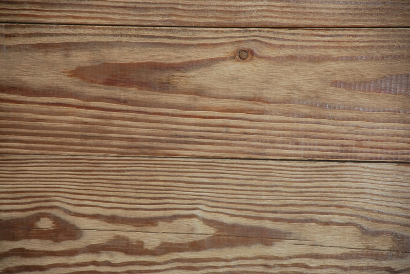

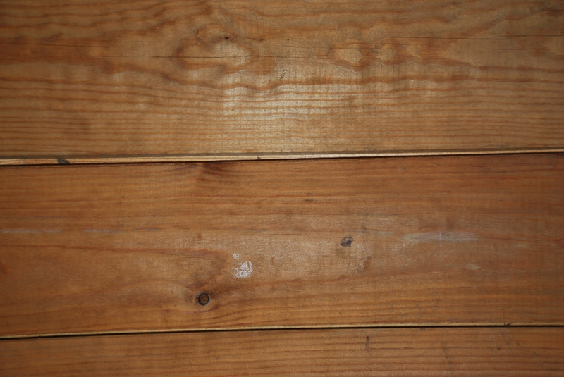

Имхо... Приведенную на фото баню, тоже обрабатывал неомидовскими пропиткой и лаком... Дают они дереву какую-то неестественную, некрасивую желтизну. Мне очень непонравилось. Позже делал лоджию/ там использовали лак и пропитку другого производителя (запамятовал название) гораздо приятнее, естественнее цвет получился.
Отделочник54
По поводу плитки... По крайней мере область печи, высокие температуры, намокание, промерзание. Эти факторы нипощедят ни один клеевой состав, вопрос времени, а кирпичу ни будет ничего, никогда!
По поводу полков готов извинится, на фото, в месте сращивания, мне показалось сквозное крепление.

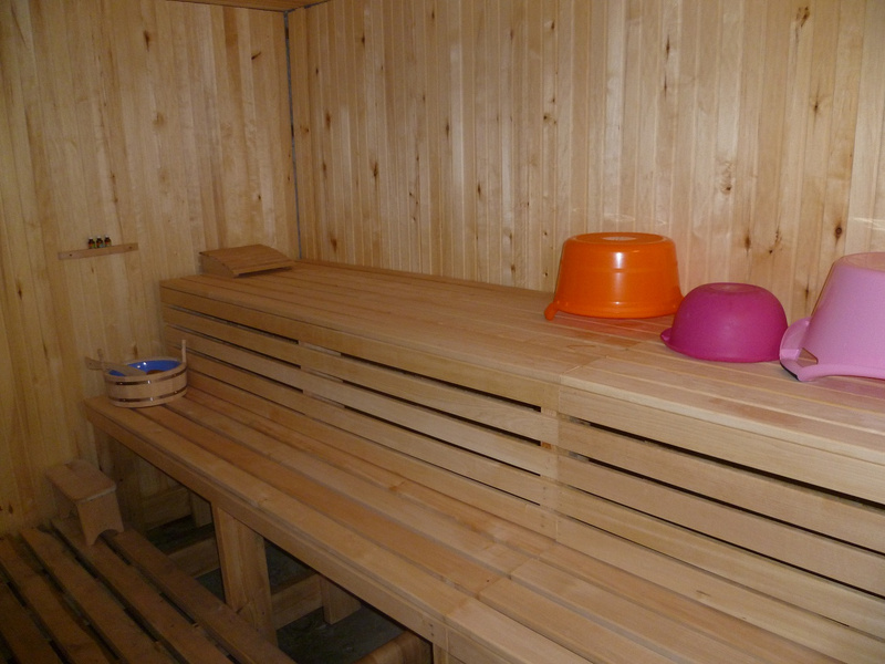

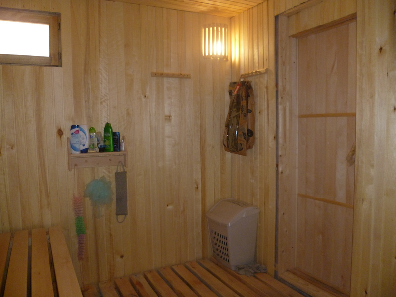

У кого плитка?
И что, шамотный кирпич на ребре-надёжнее?

Печка это что, этим не хвастаются? А вот трубой похвастаться можно.
Сирота искринку вносит.

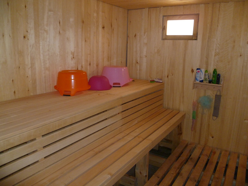

Сирота искринку вносит.А шампуньки в парилке не кипят? Стоят высоко, воняют наверняка. Пластик с химией в парной - не по фэн-шую.
Урна зачем в бане непонятно, мусор в топку. И краник на баке ручкой почему-то к стене, неудобно же, наверное.
Отделочник54

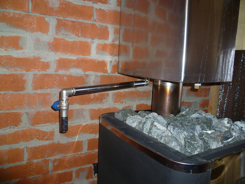

Емкость, это расширительный бак, для горячей воды. Он соединен двумя трубками с емкостью в печи на фото 1, вода горячая и в парной нет избыточного пара. Холодная вода из центрального водопровода, горячая в мойке и в парной из бака.
Отделочник54
У кого плитка?Плитку заявляет организатор данного топика)) А кирпич на ребре... Ну в любом случае надежнее чем облицовка плиткой. А на ребре, потому-что иначе было никак, помещение и печь задавали вводные.![]()

А у кого куда труба печная выходит? если на втором этаже комната отдыха будет?
Отделочник54
Пол внизу битонное основание под уклон в слив (септик 1 куб). Лаги хвоя 50*150 обработанные и покрытые лаком для бань, ну и сверху на лагах 50*100 строганая хвоя. Расстояние от битонной стяжки до чистового пола варьируется от 400 до 600 мм. Сразу отвечу, ноги не мерзнут на полу.5) Поразглядывал фото пола, всётаки сомнительная конструкция, вопервых дополнительный объем воздуха немаленький, а во вторых, сомнительное удовольствие будет, шампуньку или мыло упавшее оттуда достовать))))
Я у себя в бане по совету умных людей, сделал так (фото к сожалению под рукой нет)... К слову баня тоже русская, то биш два в одном (парилка и мойка). Сделал плотный пол из лиственницы, с наклоном под полок, там вода сливается. В противоположной стороне стоит печь, в поддувало которой из под пола выведена труба 70мм.
Когда печь топится, поддувало закрыто, забор воздуха происходит из под пола.
Пол всегда сухой и теплый))))
Отделочник54
Мдя сколько мне еще всего предстоит.Да куда пожелаете, конечно в идеале строго вертикально, но при необходимости можно гнуть как угодно))) А комната отдыха не помеха... Современная изоляция делает чудеса, а потом и обшить можно чем угодно.А у кого куда труба печная выходит? если на втором этаже комната отдыха будет?
Скажите а можно расширительный бак закрывать герметично? Я почему спрашиваю, строю баню и требуется решение по горячей воде. Ваше мне понравилось. Как устроен бак? У меня есть бочка из нержавейки, ну очень похожа на Вашу. Не люблю воду в парилке(баки, тазики и т.п.)
P1no4t
а лаги пола на чем лежат? зачем такое расстояние от стяжки до чистового пола?
Отделочник54
Скажите а можно расширительный бак закрывать герметично? Я почему спрашиваю, строю баню и требуется решение по горячей воде. Ваше мне понравилось. Как устроен бак? У меня есть бочка из нержавейки, ну очень похожа на Вашу. Не люблю воду в парилке(баки, тазики и т.п.)Ну герметично он закрыт не может быть по определению, иначе каждый раз при закипании он будет взрываться)))
А вот исключить попадание пара из бака в баню довольно легко. Достаточно вывести параотводную трубу на улицу, а бак запаять. Главное продумать заполнение бака водой и перелив, но это не сложно.
Хотя по науке русская баня обязана быть с баком воды в парной, другое дело, что при таком раскладе нужно грамотно топить баню. У меня по крайней мере в бане самодельная печь с водой в бане и я испытываю от этого только удовольствие)))
Отделочник54
Скажите а можно расширительный бак закрывать герметично? Я почему спрашиваю, строю баню и требуется решение по горячей воде. Ваше мне понравилось. Как устроен бак? У меня есть бочка из нержавейки, ну очень похожа на Вашу. Не люблю воду в парилке(баки, тазики и т.п.)Совсем забыл... Как устроен бак на печи не знаю, заказчик покупал готовую печь, разбирать и исследовать её я не решился)))
Да и вообще без воды в бане никак нельзя, иначе пар не добудешь)))))))))
Отделочник54
В Русской бане лишней воды не бывает, бывает люди не умеют ею правильно пользоваться.

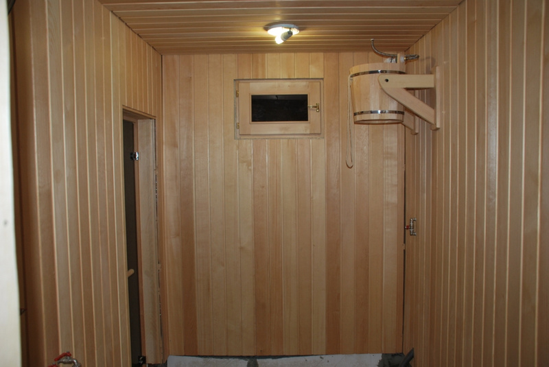

Урна зачем в бане непонятно, мусор в топку. И краник на баке ручкой почему-то к стене, неудобно же, наверное.Ну это не урна вообще-то, а бак для белья, когда баня топиться он выносится.
А с ручкой на кране все нормально, как раз от печи подальше и мне под левую руку само то.
А шампуньки в парилке не кипят? Стоят высоко, воняют наверняка. Пластик с химией в парной - не по фэн-шую.Нет не кипят, даже нагреваются в меру.
Мдя сколько мне еще всего предстоит.Лучше как у меня, гемороя с проходом перекрытий и крыши не будет. И труба в комнате как ее не зашивай не по фен-шую на мой взгляд.А у кого куда труба печная выходит? если на втором этаже комната отдыха будет?
nskовец
Конструкция пола, обусловлена конструкцией дома (стен), можно было и по другому, но тогда нужно было серьезно утеплять, не люблю холодный пол. А так все ок, на полу тепло. Ну а мыло будем стараться не ронять, а бутылка шампуня в щель не пролезет. В любом случае раз в две недели прочищать сток от листьев. попутно и мыло и шампуни собирать
А вот когда надоест, тогда переделаем пол. Пока так постоит.
А вот когда надоест, тогда переделаем пол. Пока так постоит.а лаги пола на чем лежат? зачем такое расстояние от стяжки до чистового пола?1. На обвязке
2. Для тепла
