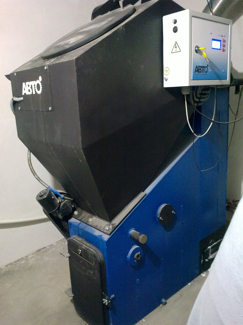

Сегодня наконец запустил автоматический угольный котел.
Интересный у него получился серийный номер - 1. Будем надеяться что этот экземпляр уже обкатан
Что интересно в автоматическом котле - то что у него отвод газов отдан не на откуп естественному току, а осуществляется принудительно как в горне. То есть надо чтобы котел давал тепло - воздух усиленно подается, достиг максимальной температуры - отключает и он тлеет пока не понадобится вновь.
Бункер на 200кг, уголь подается под своим весом на круглый крутящийся колосник. Говорят на неделю хватит в теплую погоду. Проверим на этой неделе.
Раньше подобные котлы в Россию завозили, но ценник был недемкократичным. Теперь он стоит ненамного больше обычного угольного котла.
Дым из трубы виден с трудом, в отличии от обычных угольных котлов которые прилично коптят.
Ну и шумит он прилично, дымосос все же обычный асинхронный двигатель - который бесшумным не назовешь.
Размеры у котла очень приличные и вес около 260кг. Самое сложное было снять с машины его.

А вот и фото виновника торжества.Не блещет видом...

По мне так нормальный внешний вид, хотя пару моментов можно было сделать и поаккуратнее. Но найти к чему придраться можно везде. Вот я ваш котел не запускал - я бы не скупился на критику

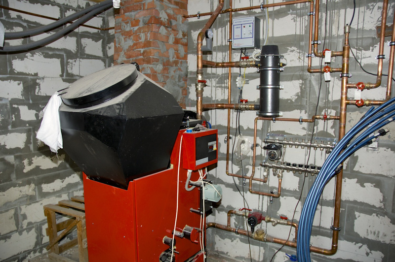

Такая печка. Пропорции искажены коротким фокусом. Котельная небольшая. Да грязненький. Шпаклевки, штукатурки...

У вас кирпичный дымоход? Или гильзован?
Дымоход тоже уникален
Внутри керамическая труба, вокруг нее положен кирпич, в пространство между засыпан утеплитель вермикулит.
Хорошо. Обычная кирпичная труба не годится для работы под наддувом. Точней годится, если не проходит через помещения или качественно "отшвабрена". Иначе возможно появление продуктов сгорания в помещениях из- за неплотностей кладки. Зато для наддувных котлов требования к дымоходу гораздо ниже. И совершенно неважно какую тягу обеспечивает сам дымоход. Важно лишь, чтоб тяга не "опрокидывалась" самопроизвольно.

Пробовали совсем короткую- 2метра. К тому же, на таких котлах дымоход не "засаживается". Там лишь небольшой серый налет.

Многовато в подаче для этого теплого времени.А мне даже очень понравился, тем более есть с чем сравнивать.
Это пока, т.к. с котла нет проектного теплосъёма- подключены всего три радиатора общей мощностью порядка 4,5квт, при запуске же тёплых полов и бойлера косвенного нагрева он будет работать в расчётном режиме. Кроме того не следует забывать, что система работает на естестенной циркуляции (более инертна), при использовании циркуляционного насоса (а он есть в данной системе), t°С уменьшится.Не блещет видом...
А Вы свой котёл, простите, на какой авто позиционируете?
И чем хуже, по Вашему мнению, котёл у Дениса, по сравнению с Вашим?
А я не говорил, что хуже. Я сказал "не блещет видом".
