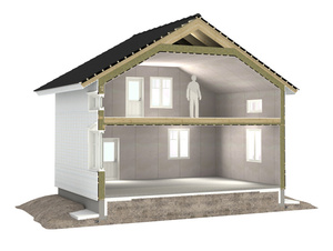

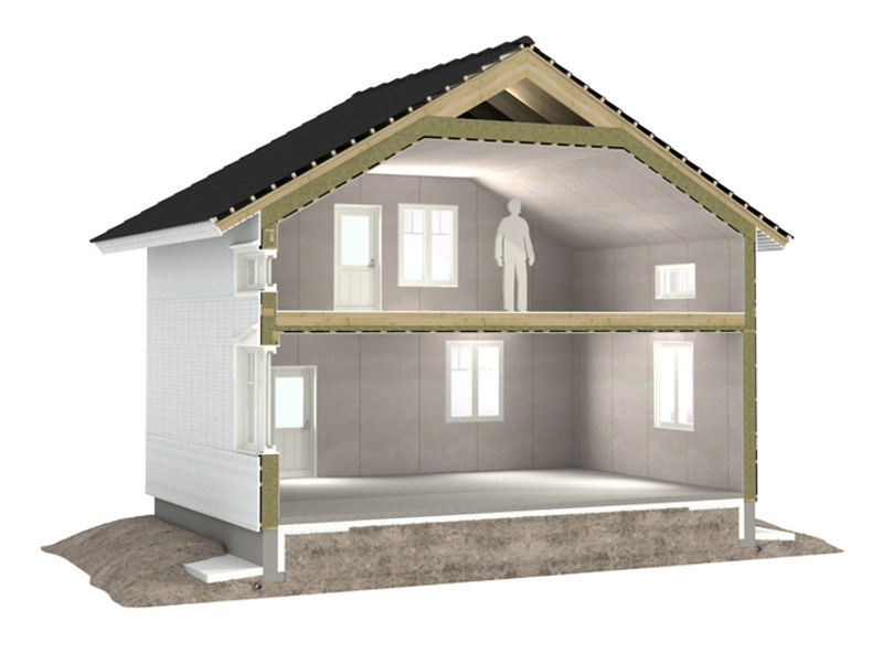

Уважаемые форумчане! Кто-нибудь делал расчет для брусового дома: что дешевле построить - второй этаж + неотапливаемую крышу, или мансардный этаж? Архитектурные красоты мне не по бюджету, проект самый простой.
Наши прикидки: экономия на брусе при постройке мансардного этажа (полуэтажа, не знаю, как называется) несопоставима (существенно меньше то есть) со стоимостью утепления и последующей обшивки мансардной кровли. Брусовый дом не планируется отделывать изнутри, только шлифовать и возможно лакировать или красить. Есть другие мнения? Может, где-то была такая тема, но не нашла.
Птенец курицы
Поясню, почему возник вопрос: при постройке двух этажей необходимо сразу вложиться в стеновой материал на оба этажа плюс как минимум окна. При постройке мансардного этажа расход стенового материала снижается на полэтажа (второй - полуэтаж высотой по стене... скажем 1,25 метра) при том, что почти сохраняется общая площадь. При этом можно второй этаж в первый год не осваивать, закрыть для использования, жить в первом.

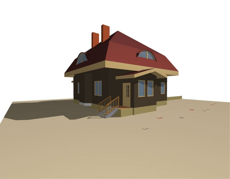

В моем проекте - вальмовая четырехскатная. Насколько я понимаю, если делать мансардный этаж, то такая крыша не получится.
Уже сказал. Проходы подпорок, укосин, балок через пирог. Невозможно добиться полной пароизоляции. Как результат, весной где- нибудь, да струйка или мокрит. Это в лучшем случае.
Да и само устройство снаружи внутрь. Кровля, гидроизоляция, контр-обрешетка, мембрана, слой утеплителя, пароизоляции. Ради чего городуля? Из-за неполноценного этажа проткнутого стойками и др, и сомнительной экономии?

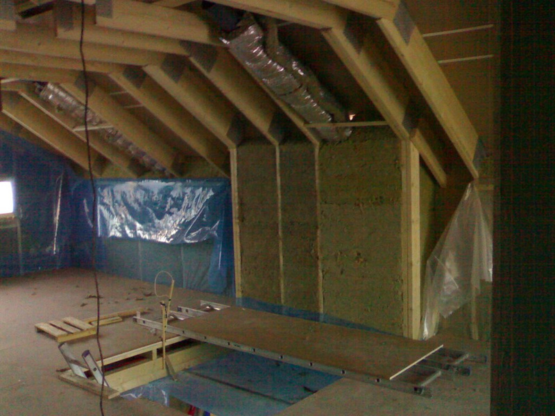

Мансарда дешевле и теплее и чем она больше тем дешевле , никакой сложности с утеплением нет все очень просто и доступно , сам живу в доме с мансардой если есть вопросы по утеплению или устройству отвечу.
arjan
Вам даже и эти 1,25 метра не нужны это просто перерасход материала .

Можно утеплить чем угодно , хоть минватой , хоть пенопластом, хоть эковатой , у себя я делал минватой 20см вертикальные стены , 25 наклонные и 35 горизонтальные.

Мансарда дешевле и теплееСами себе противоречите. Утепление "горизонтальной" стены у Вас - 35 см., а остальных - меньше. То есть, если сделать утепление крыши 35 см., она будет теплее мансарды. Или предполагается, что теплопотери мансардной стены меньше, чем стен дома? А смысл?
arjan
Самые большие теплопотери идут через потолок , так как тепло стремится вверх , он всегда утепляется в 1,5 -2 раза больше чем стены .
