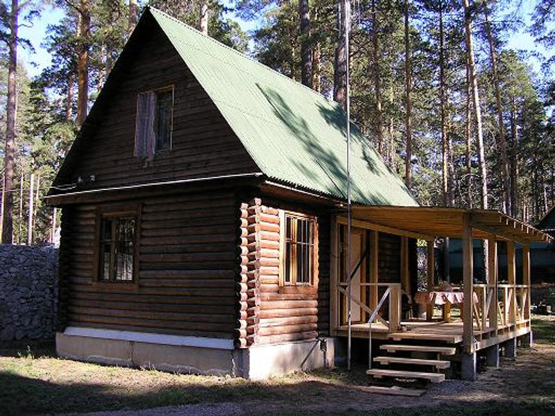

А какие проблемы с оцилиндровкой?Если в таком доме не жили зачем давать пустые советы?Я себе построил из 22 бревна.Этой зимой брал по 7900 , сложили за 3000 куб.Следующим летом будем заезжать. До этого год жили у соседа в доме тоже из 22 бревна .Он зимой , так как газа не было отапливался двумя калориферами масляными, и было жарко . дом 2 этажа,жилая около 130 м2 .Сам всё видел не вру.Отделка-крашеный снаружи и внутри,выглядит офигенно. А цилиндр загонять под сайдинг-извращение на мой взгляд.Ну а вообще каждому своё конечно.

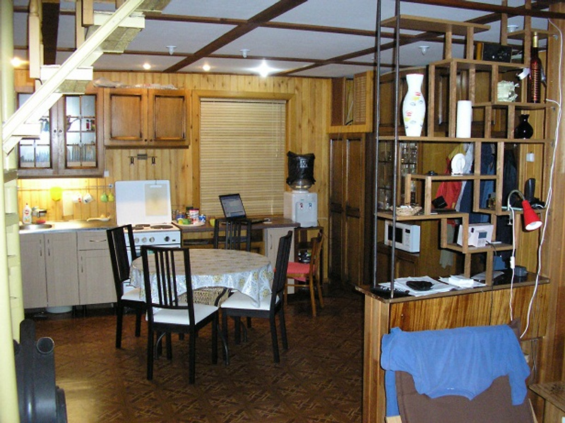

Нет,калориферов всего 2 шт.Территориально на западном,возле озера. Прежде чем себе строить очень интересовался этим вопросом. А зачем брус утеплять если он достойной толщины ,и грамотно сложен? Лучше уж тогда каркас сделать.
Дом из бревна "садится" несколько лет. Проводку сделать не "просто"и смотрится убого. Как правило проводка открытая. Стены идеально ровные поставить невозможно. Приходится оббивать рейкой внутри дома. Снаружи дом пришлось утеплить иначе холодно. Все когда сделаешь, задаешь себе вопрос, а зачем брус?

Бревно конечно. В верхней части топика фото есть.

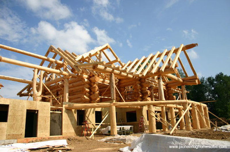

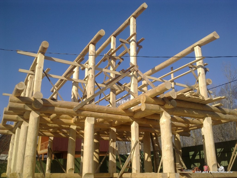

Скажу честно, эти монстры на фотках, меня как человека впечатлительного – испужали… И как теперь я спать буду?..

Почему не строит, строит, только народ об этом мало знает называется
Post&Beam (пост энд бим)
