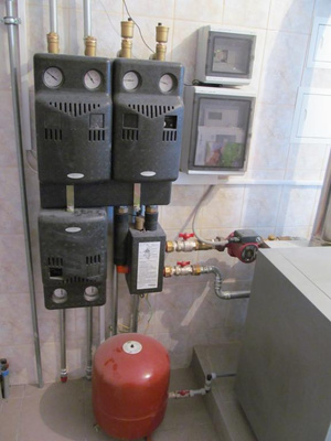

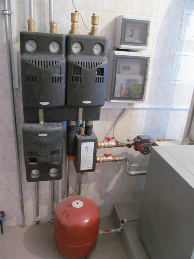

Есть готовые решения. http://www.meibes.ru/modulnye-resheniya-dlya-kotelnyh/smesitelnaja-gruppa-dlja-podkljuchenija-k-nastennomu-kotlu/thermix-s-razdelitelnym-teploobmennikom-i-jelektricheskim-servoprivodom-220-v/thermix-s-razdelitelnym-teploobmennikom-i-elektricheskim-servoprivodom-220-v Только проблема с теплоносителем, объем его в регистрах будет не детский. Возможно дешевле будет поставить радиаторы
По цене смогу сориентировать только в понедельник. Каталог и контакты по майбес в офисе. Работают только с юр.лицами.
Я смотрю по ссылке есть трехходовой кран с сервоприводом но не могу найти диапазон регулировки температуры?
Есть такие штуки с диапазоном регулировки температуры до 80-90 градусов?
Групп быстрого монтажа те которые с трехходовым краном и сервоприводом должны управляться с контроллера (автоматика) там соответственно и выставляется верхний предел, по достижении которого закрывается контур. Я так понимаю Вы пытаетесь найти решение по стабилизации температуры теплоносителя в системе. Знаете это напрасный труд. Целью большинства систем является возможность регулировки (стабилизации) температуры в помещении и это возможно. Подумайте регулярные перепады температуры на улице, тепло потери здания. Допустим вы добились стабильности в системе отопления, холодает, здание остывает а у вас в системе стабильность а термоголовка открыта на полную. Поступления тепла нет. И наоборот при повышении температуры. Так что если вы и добьетесь стабильности в системе подачи сомневаюсь что в таком доме будет жить комфортно. Для этого и строят системы с погода зависимой автоматикой.
Да, именно так Сколько стоит такой регулятор на 40 кВт котел?
Управление по внешней или внутренней температуре - следующий шаг
Группа подбирается не под мощность котла а под мощность контура которым будет регулировать. Модульная система это когда к фирменному коллектору подключаются группы контуров каждый со своими тепловыми нагрузками и параметрами. Плюс ко всему необходим контроллер (компьютер) который получает информацию от датчикам уличной температуры, термостата помещения, термометров системы болйлеров и т.д. а затем дает соответствующую команду на каждую групп. Цена только одной группы стартует от 350ев. Постараюсь для наглядности найти фото монтажа в инете. Мои на рабочем компьютере.

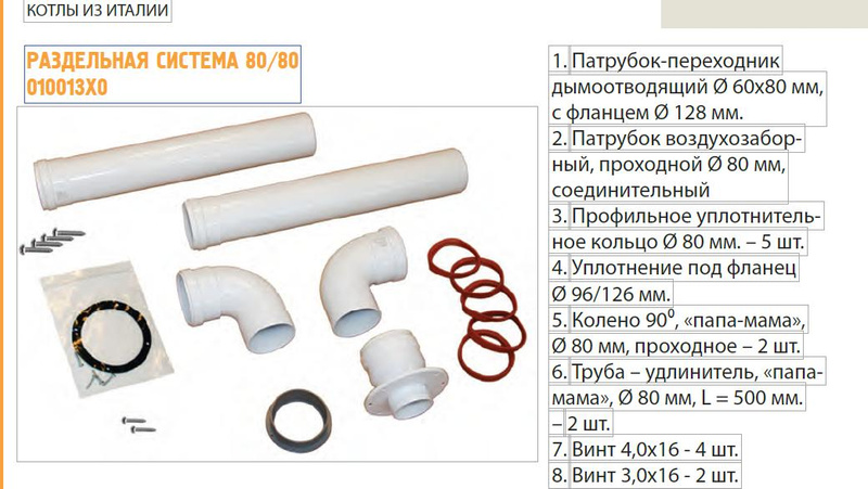

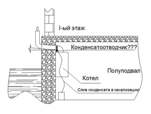

. Если обычный котел с закрытой камерой сгорания и нет возможности установить дымоход с уклоном, монтируется либо вертикальный, либо уклон в сторону котла НО Устанавливается специальный элемент для отвода конденсата в сторону от котла.(и тут существуют два варианта).У меня в связи с тем, что котел монтируется в полуподвале не очень большое расстояние между выходом дымохода и землей (700-900 мм). Первоначально, из прочитанной литературы, и по логике здравого смысла я так и понял, как вы написали.
Однако, еще на этапе выбора котла я приглашал к себе 4-х различных монтажников котлов (все четверо мне кем то были рекомендованы якобы как специалисты) спрашивал, можно ли мне поднять трубу вверх чтобы не очищать снег вокруг трубы, никто ничего внятного мне не сказал, на вопрос что такое указанный в литературе конденсатоотводчик не кто ничего внятного ответить не смог. Все монтируют как обычно. В итоге котел пришлось монтировать как на рисунке 1, теперь придется регулярно чистить снег в районе трубы.
Если я правильно понял, то докупив соответствующие детали коаксиального дымохода и установив конденсатоотводчик можно сделать систему как на рисунке 2? Если да, то расскажите подробнее что из себя представляет конденсатоотводчик и где можно купить детали дымохода. Или я все таки что то не правильно понимаю.
Есть две возможности решить этот вопрос. Но опять же я не знаю ассортимент систем дымоудаления по вашей торговой марке. И возможно ли использовать дымоходы от других марок. Итак 1. конденсатоотводчик монтируется только в теплом помещении, иначе будет замерзать. 2. практически с каждым котлом с закрытой камерой сгорания можно установить не коаксиальный дымоход (60/100), а раздельный ( 80/80), т.е отдельно для отвода дым.газов с конденсатоотводчиком, отдельно для забора воздуха . 3. Есть элемент и для коаксиального. Какой лучше необходимо решать по месту.
Спасибо. Ветку веду один. Ветка практически началась с проблемы по нашему котлу, поэтому и завязались. Со временем конечно создадим и свою.

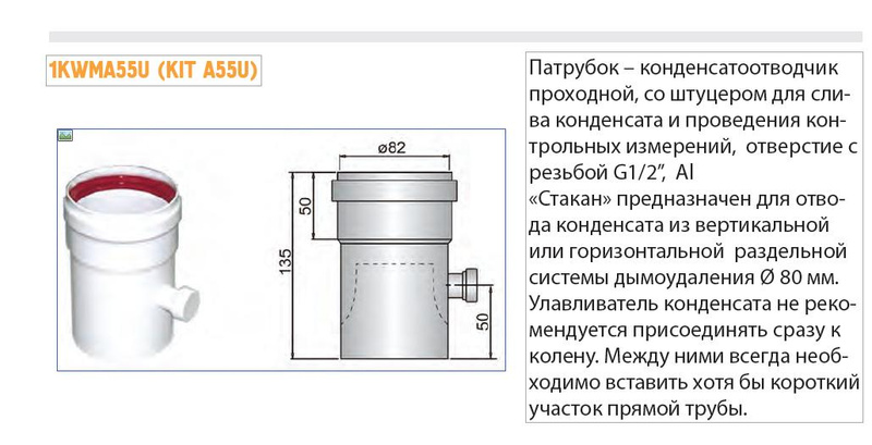

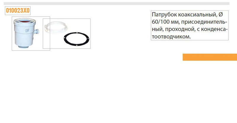

Т.е. схема нарисованная мной на рисунке 2 правильная?

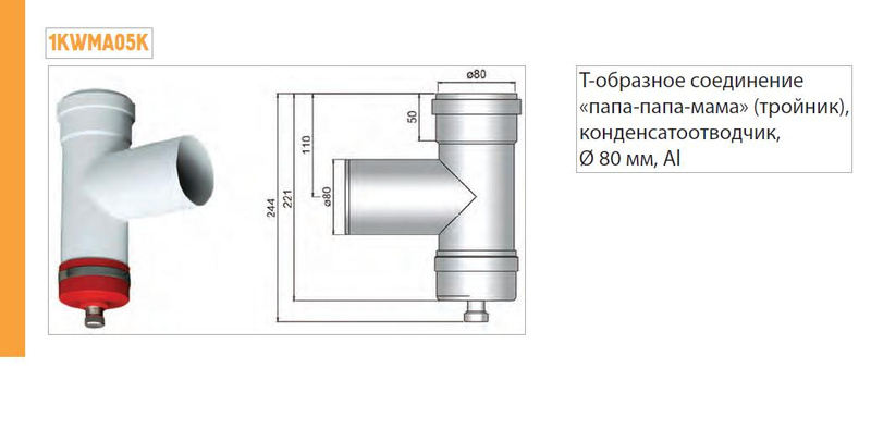

В принципе да. Только один момент: Не рекомендуется присоединять прямо к колену. Между ними всегда необходимо вставить хотя бы короткий участок прямой трубы.
Из практики ставили системы отвода конденсата из дымовой трубы на конденсационные котлы. Там предусмотрены сифоны. Думаю надо будет сделать что-то вроде водяного затвора, что бы вместе с отводящей водой не проходили дым.газы. Также ставили специальные мини насосы для отвода воды (это когда рядом нет точки канализации для сброса).
Только один момент: Не рекомендуется присоединять прямо к колену. Между ними всегда необходимо вставить хотя бы короткий участок прямой трубы.Если можно про это поподробнее. У меня на котел ставится колено, в колено вставлена труба проходящая сквозь стену, от края колена до стены 5-10 см (могу померить точнее), у меня в этот промежуток конденсатоотводчик должен войти?

К сожалению размер прямого участка не оговорен. Может есть возможность, от котла отводом повернуть в сторону, потом отрезок (250мм) с уклоном в сторону котла, затем конденсатоотводчик, прямой отрезок, затем отвод 90гр.через стену и т.д. В зависимости от типа котла коаксиальный дымоход может быть суммарно длиной 4-6м. Но нужно не забывать что колено 90гр. приравнивается к 1м.
По размеру отрезка от отвода до конденсатоотводчика я могу уточнить завтра в тех.поддержке в представительстве в Москве. В принципе должна быть тех.поддержка и производителя вашего оборудования.
