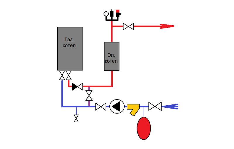

Может есть возможность, от котла отводом повернуть в сторону, потом отрезок (250мм) с уклоном в сторону котла, затем конденсатоотводчик, прямой отрезок, затем отвод 90гр.через стену и т.д.Не хотелось бы, но в принципе возможно, если дымоход пустить в отверстия вентиляционной трубы, а вентиляцию вывести над котлом в бывшее отверстие дымохода: из проблем только переставить вентиляцию, что не очень сложно. Новое отверстие под дымоход сверлить практически негде: с одной стороны от котла стена, с другой вентиляция.
Пока не добрался до компьютера (сижу в очереди и изнываю от безделья) задам еще интересующий меня вопрос.Может рассмотреть такой вариант?..
Если последовательно настеннику установить электрокотел, с циркуляционным насосом, то при работе электрокотла будет ли осуществляться нормальная циркуляция воды или гидравлическое сопротивление настенника очень велико и вода просто не будет циркулировать в системе. В настеннике же самое большое сопративление потоку создает насос? или есть другие элементы сильно ограничивающие поток?
А то я поставил электрокотел паралельно газовому, теперь вот размышляю, что нужно было бы сделать, чтобы была возможность кранами переключать параллельно или последовательно котел работает. Чтобы когда параллельно можно было газовый котел перекрыть, демонтировать и отвезти в ремонт, а когда последовательно, чтобы в случае отключения газа не бояться, что газовый котел разморозит.
В этом случае оба котла смогут работать как вместе, так и по отдельности.
Может рассмотреть такой вариант?..Спасибо конечно, как это сделать кранами я и сам соображу.
Вопрос был будет ли прокачиваться вода через газовый котел, мне на него ответили, что будет.
Проблема в том, что я сразу так сделать не догадался, теперь только следующим летом переделаю (если руки дойдут).

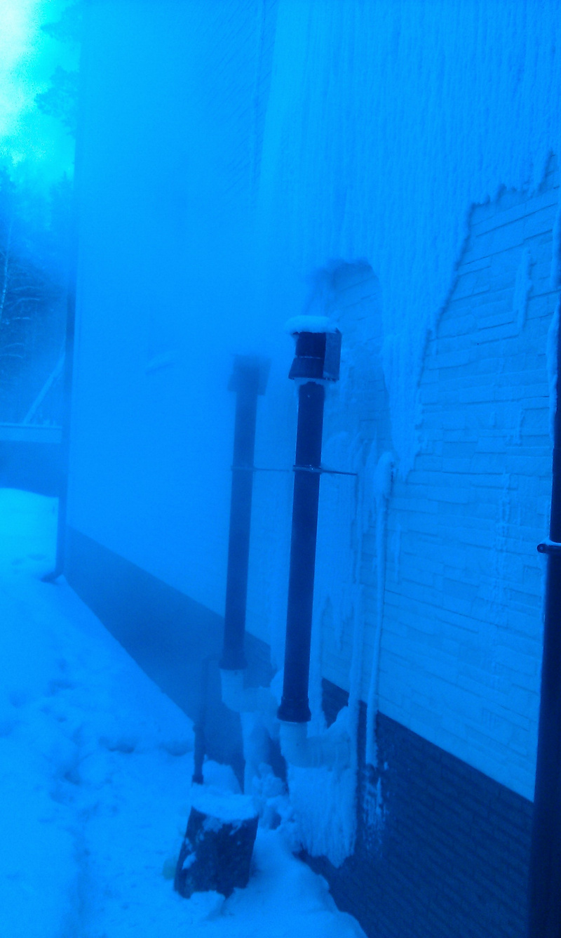

Я только в январе, с наступлением морозов, ощутил сколь я страдаю от непрофессионализма и недостаточной квалификации, когда при температуре ниже -20 градусов весь пар, из торчащей из фундамента трубы полетел в окно жилой комнаты.
Специально ведь летом звал трех разных спецов (якобы спецов по отзывам продающих фирм), спрашивал, как лучше сделать?, может трубу коленом поднять вверх?
Все - да все хорошо, всем так делают - уроды безголовые, мля.
Теперь стало понятно, что однозначно придется трубу поднимать коленом вверх и ставить конденсатоотводчик, только теперь еще необходимо будет сам котел перевешивать, переставлять вентиляционную трубу, переделывать подводку системы отопления к котлу, сдвигать куда то в сторону электрокотел и т.д. На хрена мне это? Первый раз в жизни решил сделать правильно: сначала позвать спецов, проконсультироваться, деньги если надо за консультацию заплатить, результат тот же самый.

...Попробовать можно. Результат может получиться таким, как на прилепленном фото.

На фото случай уникальный - газ подается по подземной трубе, которая два года незакрытая пролежала в земле и была залита водой. Трубу не осушали. Газ идет просто с диким количеством влаги, соответсвенно очень большое парообразование и в выхлопе. По всей стене до свеса крыши - иней. Так что пар в окне в морозы - это еще не самый плохой вариант.
