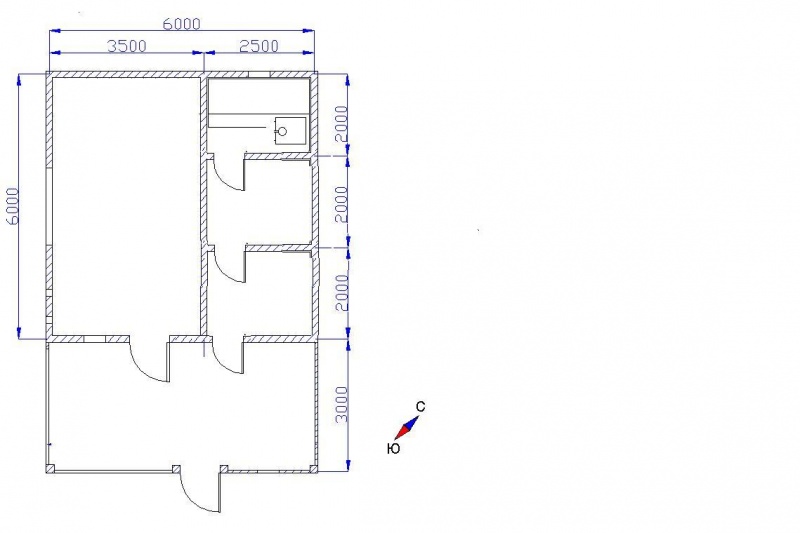

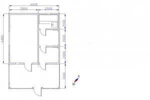

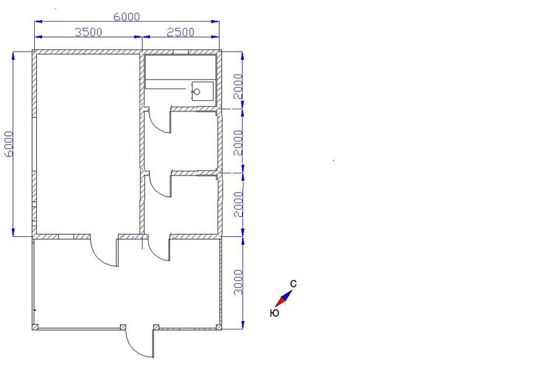

alex19777
у меня баня 6х6. парилка 2х2.3схему в студию
аккурат под печку и двухуровневый полок![]()
помывочная 2х2
предбанник 2х1.3
комната отдыха 3.5х5.6

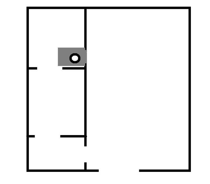

На самом деле мне знающий человек подсказал, что бывает брус по 4 метра, купить его и строить. Брус такой я не нашёл (точнее нашёл, но не понравился по качеству), но из 6 метрового тоже всё вполне получилось.
Кроме того, получается неплохая планировка: делим квадрат пополам, и одну половину ещё пополам -- вот и три помещения (предбанник, мойка, парная). Естественно, я огрубил, каждый подвинет стенки на столько, на сколько ему удобнее.
... делим квадрат пополам, и одну половину ещё пополам -- вот и три помещения (предбанник, мойка, парная).
