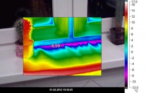

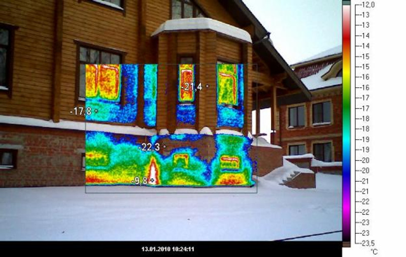

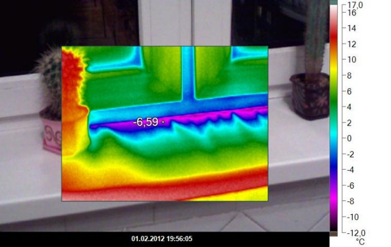

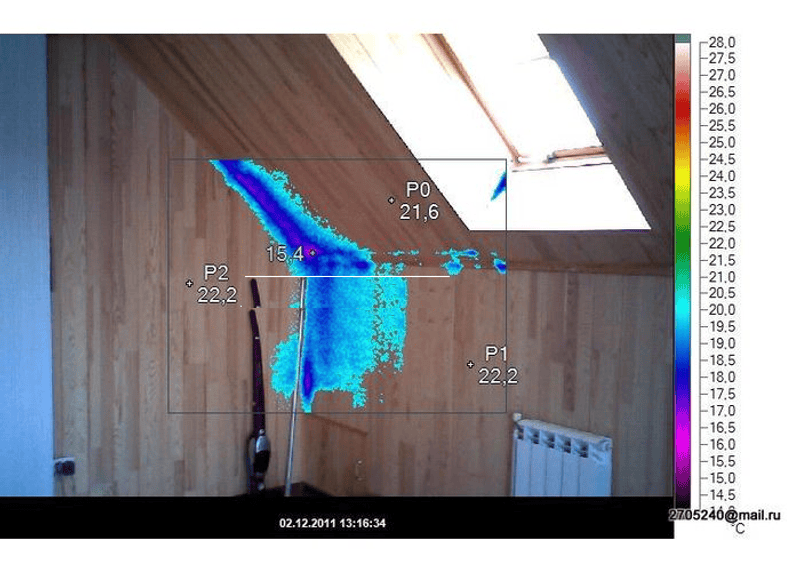

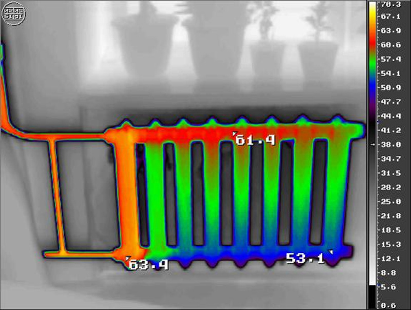

Где уходит тепло?
Как значительно уменьшить расходы на отопление, энергоресурсы?
Тепловидение - это температурное изображение объекта получаемое в инфракрасном диапазоне с помощью тепловизора. При этом мы наблюдаем, точные места, где реально уходит тепло и откуда приходит холод. Видно все: сквозняки, промерзания, протечки влаги и многое другое.
Термографическое обследование домов, строений, зданий — эффективный способ без вскрытия и демонтажа поможет увидеть:
скрытые причины теплопотерь, точные места притока холодного и утечек теплого воздуха всего строения, фундамента, стен, перекрытий
монтажный брак установки окон и дверей
дефекты на начальном этапе строительства
эффективность работы системы отопления, выявление засоров, воздушных пробок, качество работы радиаторов
пожароопасные скрытые дефекты электропроводки, печей, дымоходов, электрооборудования
Предоставление наглядного термографического фотоотчета с указанием проблемных мест и классификацией дефектов, с рекомендациями по устранению и выбору материалов поможет правильно и с наименьшими материальными затратами сделать теплым и экономичным ваш дом. С фотоотчетом вы сможете принять решение устранять дефекты своими силами, либо обратиться в фирму, в любое удобное время года для вас.
Предлагаем услуги по восстановлению, усилению теплозащиты, точечный ремонт проблемных мест любого типа строений.
Неправильное утепление дома может привести к пустой трате денег, гниению и разрушению материалов, скоплению сырости, конденсата и неприятной атмосфере дома. Проведенный осмотр поможет избежать этих неприятностей, а так же позволит выяснить нужна ли дополнительная теплозащита, или достаточно провести точечный ремонт в проблемных местах. Индивидуальный подход к каждому объекту, причины утечек тепла может быть разными и устраняются они так же различными способами, к каждой проблеме индивидуальный подход.
Термографическое обследование поможет Вам сделать Ваш дом уютным, комфортным и экономичным!
Тел. 2-09-52-46 , тел. 8-983-269-52-46
