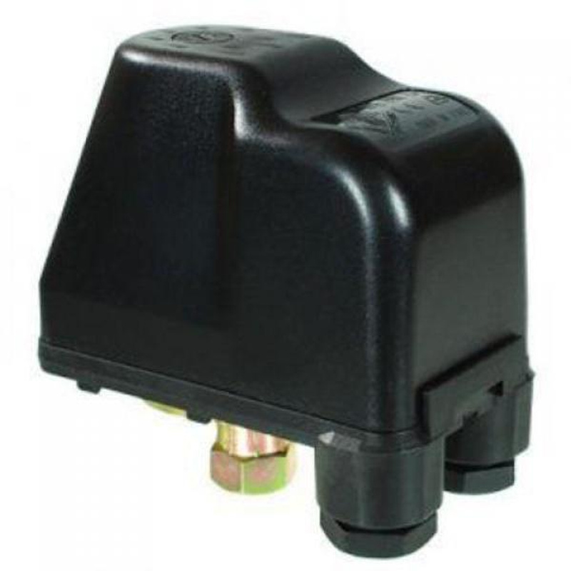

всё, кран открыл - течёт, закрыл не течёт

Схем подключения может быть много. Это от разного зависит. Например у меня в бочку накопитель, где ведется аэрация. Потом обезжелезиватель. Подавать со скважины в водопровод- рыжий унитаз и сантехника. Это в 99% случаев в новосибе.
