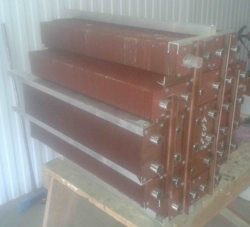

Начал сборку своего парафинового аккумулятора.

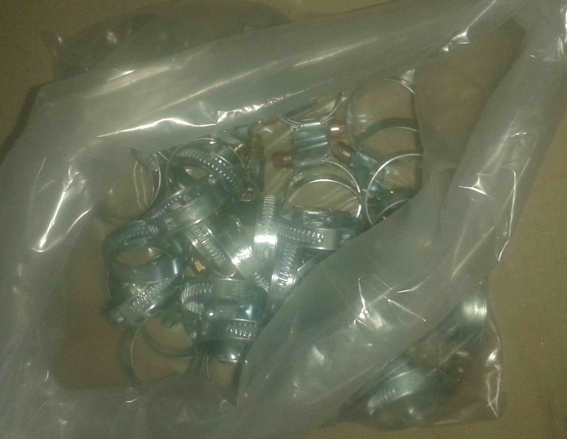

Для сборки понадобилось:

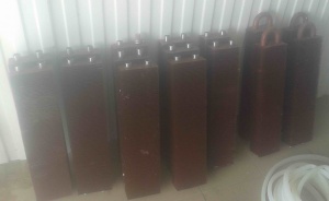

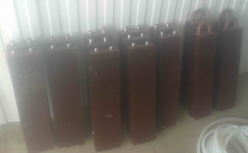

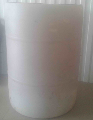

Емкость пластиковая 200 литров - осталась от ППУ.
16 конвекторов длиной 60 см. Обошлись примерно в 2 тыс рублей.

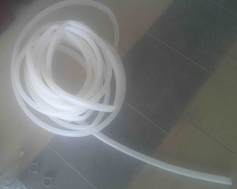

Шланг силиконовый 20 мм. на 1,5 тыс рублей.
Хомуты 20-32 шириной 9 мм. на 1 тыс рублей. Еще покупал пружинные - не выдержали давления выше 2 Бар и проволочные - сильно деформировали силикон и был риск, что прорежут шланг под давлением.

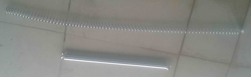

Пружины дверные для внутренней армировки шланг так как при изгибе он складывался и закрывал проток. на 400 рублей.
Саморезы и алюминиевые уголки не считаю все использовал из остатков от отделки дома.

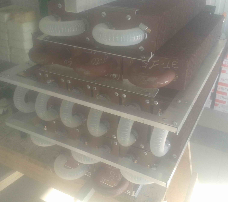

pavlik_NSK

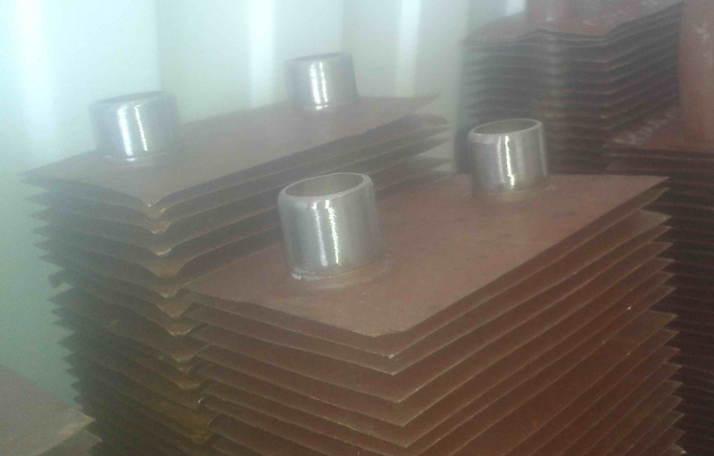

Сначала обрезал в размер все конвектора. Но потом понял, что сглупил обрезав на всех приваренные соединения на концах. Если бы оставил пришлось бы в 2 раза меньше хомутов и шланга ставить. Но обрезал думая, что соединять буду в батарею все конвектора параллельно идея со шлангом возникла позже.
Все концы труб (длиной 2...3 см) зачистил и обработал кромки, чтобы не было краски, глубоких задиров и кромка не могла прорезать шланг.

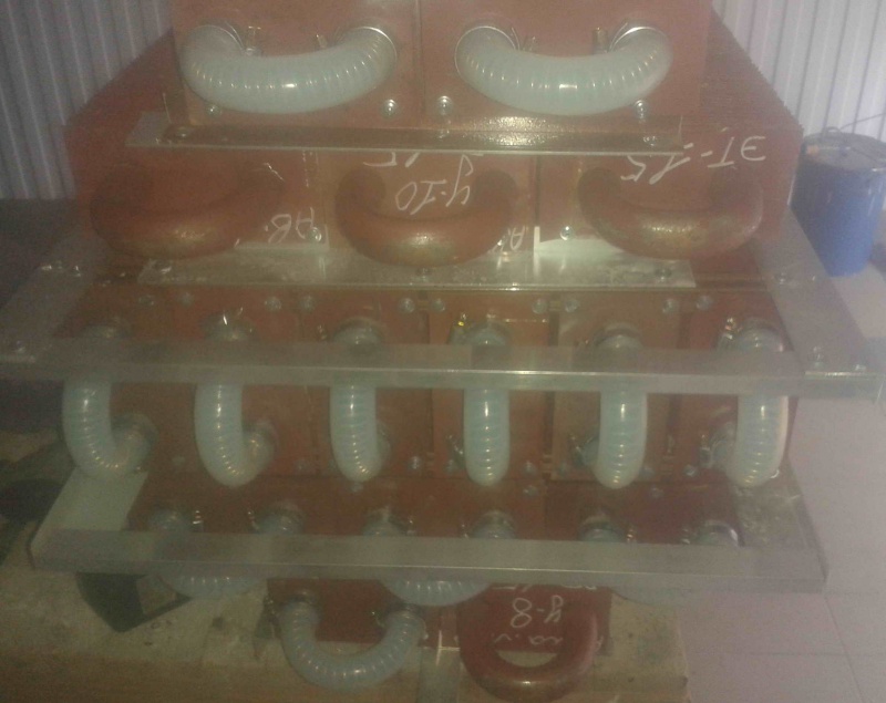

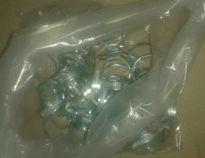

Испытал все хомуты - оказалось зря купил пружинные и проволочные. Пружинные травят начиная с 2 Бар, что не приемлемо, а проволочные излишне деформируют шланг в месте сжатия.
Стал надевать шланг - оказалось он при изгибе полностью закрывает канал и моя идея о том, что его расправит давлением не прокатила. Давление конечно расправляет шланг, но складка все равно остается. Пришлось армировать внутри вытянутой дверной пружиной. Получилось не плохо.

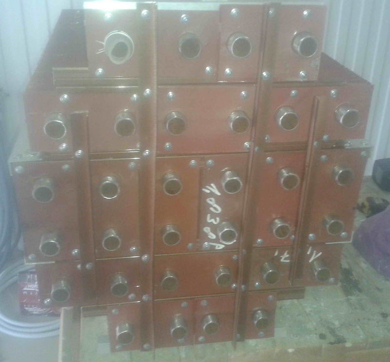

Батарею собрал на саморезы используя все остатки алюминиевого профиля и уголков от отделочных работ по дому.
Соединил в итоге в три потока параллельных по 5+5+6 ковекторов в контуре. При трубе 3/4 в каждом контуре думаю сопротивление больше 0,1...0,2 Бара потоку не будет. На каждый контур поставлю по вентилю и байпас обхода чтобы можно было прокачивать воздух все потоком по каждому из каналов, ну и при необходимости подкорректировать распределение количества антифриза по каналам.
Сейчас провожу опрессовку воздухом на 3 Бар. Больше на шланг боюсь давать - он не армированный и разувается как шарик. Хотя при рабочем давлении в 1,2 Бар думаю такого испытания будет достаточно.
А, ну и про парафин забыл указать. Спичечный парафин НС 160 Кг купил в Ярославле (оказалось это проблема купить парафин в стране. Только в Ярославле и Нижнем Н есть он) по 38 руб/кг и доставка 2500 руб.
_Allar_
хорошо получается. Объем не маленький?
ТП больше тепла запасет.
навскидку ТА имеет емкость 11 кВт*час
pavlik_NSK
Ну по моим прикидкам, если я не ошибся получается примерно 4КВт запаса, что для моих параметров эквивалент 20 минут работы теплового насоса - то есть в самый раз. Но я считал в диапазоне температур 42 +-3 гр (хотя у меня получался вклад от нагрева парафина и его плавления как 1/50 примерно, то есть учитывать теплоемкость простого нагрева не имеет смысла). Меня интересует именно этот участок с малы разбегом. В ТП конечно энергии больше, но есть проблема: ТП в зависимости от уличной температуры может быть от 25 до 40 гр, а мне нужно всегда стабильная температура для того чтобы контроллер мог всю систему отопления, ГВС и вентиляции нормально регулировать по температурам. То есть ТА не просто запасник, а еще и стабилизатор температуры в малом контуре отопительной системы (у меня два контура как в машине охлаждение-отопление получилось. там тоже в малом контуре температура стабилизируется на рабочей точке двигателя).
Есть одна проблема в сборке, с которой пока не придумал что делать. Шланги силиконовые конечно хороши (стойкие ко всем средам, долговечны и пр.), но есть у них сильный минус. Их сильно раздувает давлением, начиная с 2 Бар и при малейшей царапине на поверхности он рвется. Хомуты винтовые при затяжке делают небольшие царапины и при испытании две дырки вышло. По идее нужно бы армированный шланг взять, но он в 5 раз дороже и к тому же стенка у него не 3 мм, а 6мм (его хомутом будет сложнее стянуть и на перегибе он еще сильнее будет зажимать канал), да и диаметра нужного в Новосибирске в наличии не было. Вот сейчас думаю, что под хомут надо что то подложить, чтобы защитить шланг от металла хомута, но что подложить не придумывается.
_Allar_
силикон для отопления как то ненадежен.
под хомут я подкладывал кусок шланга большего диаметра
а вообще лучше все это обварить в железе.

pavlik_NSK
Был такой вариант. Но есть проблема: межцентровые расстояния у конвекторов всего 10 см. Трубу 25 мм загнуть на 180 гр на такое расстояние проблематично. Готовых гнутых элементов таких не бывает, а кто в городе будет гнуть нужное даже не знаю где искать. Мало того обваривать её довольно сложно по кругу - это надо трубу меньшего диаметра загнать внутрь и то не факт, что выйдет герметично. Я пробовал сначала обварить - ничего не вышло, только 6 конвекторов испортил.
Силикон как раз лучший из вариантов - он самый стойкий ко всем средам (даже к озону) и долговечнее всех материалов.
Шланг большего диаметра как подкладка был вариант, но я его откинул в силу большого диаметра - 32 мм внутреннего размера. На такой размер шланг будет со стенкой 5...6 мм. А это уж сильно толсто чтобы хомут продавил до герметичности. Пока думаю нужен какой то тонкий материал, намотанный в несколько слоев под хомут. Может листовая медь 0,1 мм или изолента... но это как то не то. Может просто имеет смысл шланг армированный поставить, но он сильно дороже.
_Allar_
отвод крутоизогнутый - самая стандартная деталь.
pavlik_NSK
стандартная 90 гр. А две сваренные не влазят по радиусу изгиба - проверял.
У меня еще был вариант медью бпаять (медные трубы есть в такой радиус и цена приемлема), но все портит переход с одного материала на другой. Более 50 переходов по 100...150 руб за фитинг и столько же резьб нарезать на стали не говоря уже про подмотку резьбы и проверку герметичности. Короче не вариант.
Вчера посмотрел армированный силикон.
. Минимальный радиус сгиба 25мм трубки 200 мм. Не влазит. Хотя держит до 20 Бар давление.

pavlik_NSK
Думал об этом варианте. Но это удвоит или даже утроит длину шланга. У меня по прямой ушло около 4 метров. Стоит метр не армированного 350 руб, а армированный в 4...5 раз дороже. как бы не выгодно сильно...
Подкинул идею сосед сегодня. Все как всегда элементарно и просто. Термоусадочная трубка! Она дешева. Есть на любой размер. Стенка тонкая, эластичная и при этом прочная на разрыв. Надеть на шланг легко, так как диаметр в 1,5 раза больше можно взять, а потом просто усадить по диаметру шланга феном. При этом думаю одеть по всей длине шланга в 1 слой и на местах где зажимы еще и подкладки добавить вторым слоем. Думаю, что даже возможно пружину после усадки можно будет убрать, так как термоусадка не даст шлангу переломиться на изгибе. И уж точно термоусадка не даст ему раздуваться на давлении до 3 Бар. Короче идеальное решение. Как я сам не догадался?...
KOCTA
Не факт, что прямо уж совсем не даст переломиться (проверьте на кусочке).
В изогнутом состоянии патрубка и усаживайте ТУТку, затем вынимайте пружину (как металлопластик гнут). Или в изогнутом состоянии еще и стеклоленту (под ТУТ) с перехлестом намотайте, точно не раздует тогда уже.
И поясните, плз, а где в этой вашей системе ТА задействован парафн?

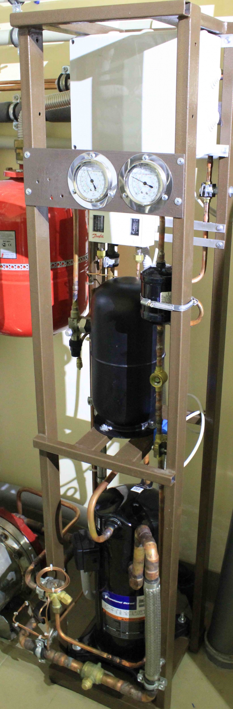

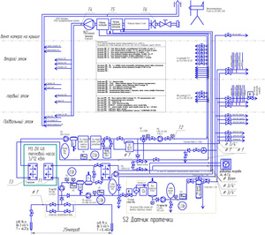

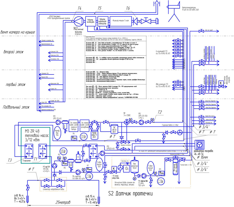

а тепловую схему сможете показать?
pavlik_NSK
Схему? Пожалуйста! Только она как бы не по ГОСТу рисована. Как смог сделал - не все смогут понять что там нарисованно. На схеме вся система дома. Отопительная часть - нижний левый угол картинки. Сейчас как раз её пересобираю по этой схеме и могут быть изменения в процессе сборки.

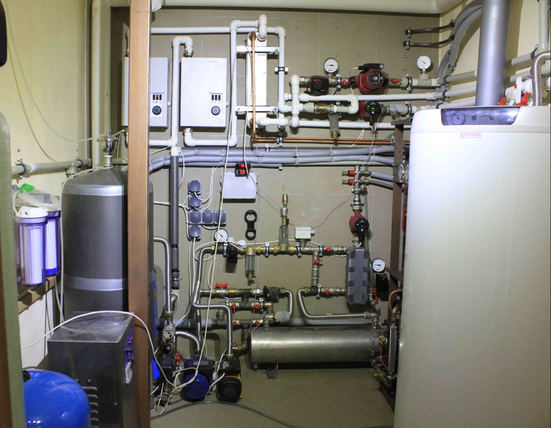

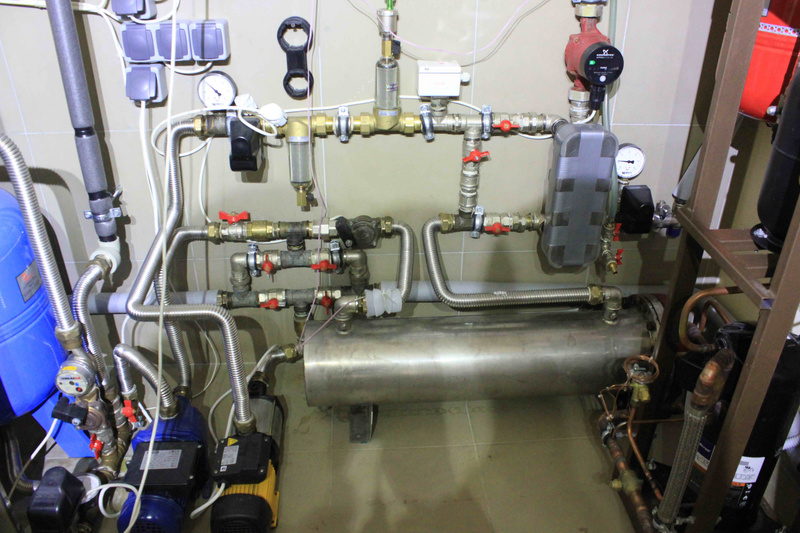

pavlik_NSK

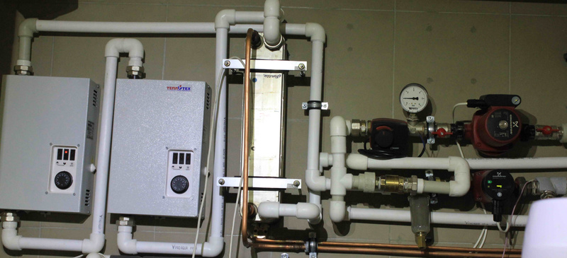

Пересобрал систему по новой схеме. Перепаяли ТН с заменой на R22 фреона и теплообменники поменяли.
Теплоаккумулятор с обвязкой шлангами не прошел тестов на давление. Перепробовал все варианты - никак. Ненадежно.
Теперь решил заново набрать конвекторов и оппаивать их нержавеющей гофротрубой...
