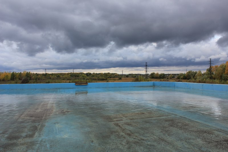

Наткнулся на "полезную" фотографию: крыша с двумя слоями гидроизоляции, но еще без утепления после дождя
