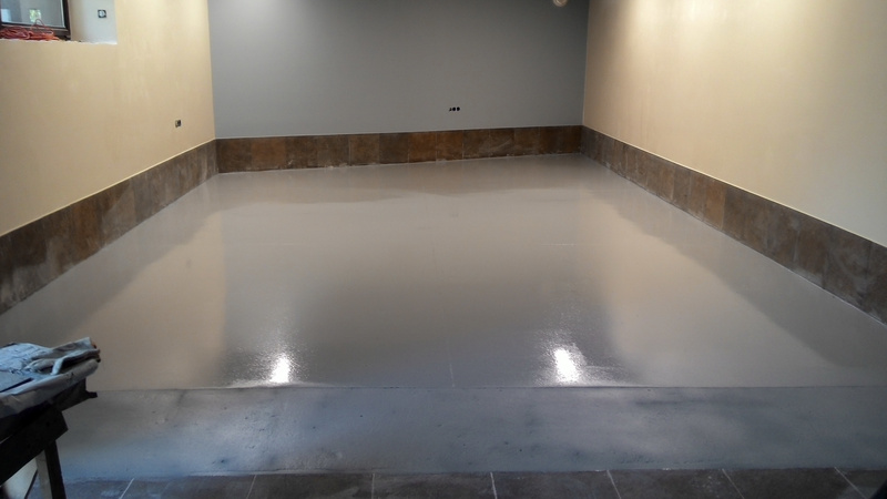

Шлифовать, пылесосить, и наносить сначала грунтовку на 2 слоя, потом само финишное покрытие (матовое или глянцевое)
Не за что, но если будете делать сами, то лучше воспользуйтесь однокомпонентными материалами. И для вас будет лучше матовое покрытие- на нем дефекты пола почти не видны (и материал другой лучше подберите, а не тот, что указали). Будут вопросы обращайтесь, не одну тысячу квадратов уже сделал полимерки.
Rustymusty
А для эпоксидного покрытия пола гаража можете посоветовать какие-нибудь оптимальные по цене-качеству торговые марки. Энесал наверное крутовато будет. Подешевле есть что с хорошим качеством?
Пост54
Система толстослойная или окрасочная? Какая марка пола? Это для начала нужно знать обязательно (чтобы правильно подобрать систему), а то отслоится. Каждый объект индивидуальный. Очень много нюансов.
Подскажите какай марки использовать грунт и финиш, что бы не особо дорогие (хотя они все на одном уровне) и по качеству нормальные?
Ну насчет цены и качества- совсем не на одном уровне, зависит от компонентов (европа или что-то другое)- это я о Российских производителях, даже такая вроде бы мелочь, как растворитель на котором собрана вся композиция - и то влияет на конечный результат! При выборе материалов обращайте внимание на такой показатель, как СУХОЙ ОСТАТОК материала, а не на цену! Представьте разницу- 1 кг за 300 р. (сухой остаток материала 50%) и 1 кг за 350 р. ( сухой остаток материала 80%). Посчитайте разницу- сколько вы переплачиваете за воздух? (растворитель) . Кстати хороший производитель эти данные не скрывает. Я в основном сейчас пользуюсь материалом Юниверсум (правда возим сами с завода из-за объемов работ)
Пост54
Эпоксидные полы- топ хард, юниверсум, LEVL, ESP и конечно европейцы- но они дороже. И не забывайте, что срок годности 0.5 -1 год.

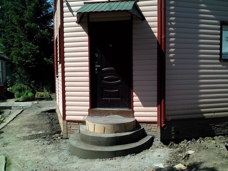

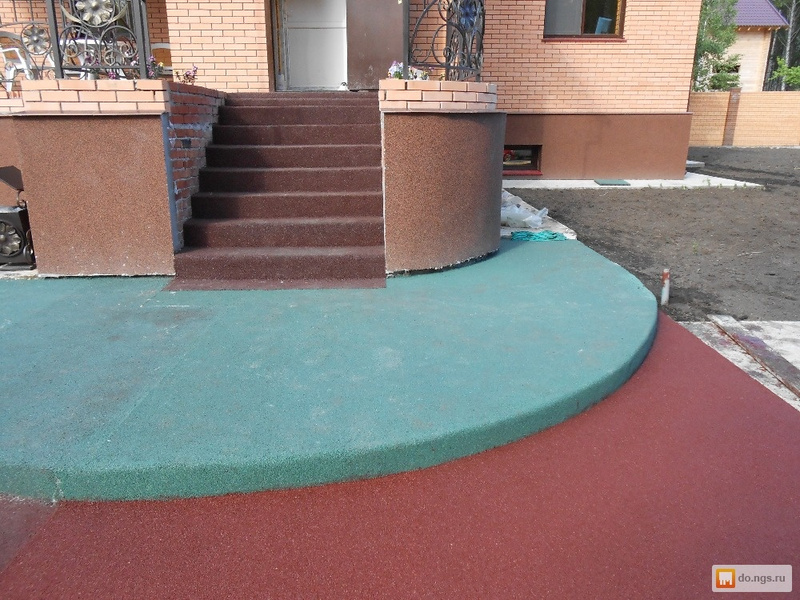

а бетонное крыльцо на улице можно чем то аналогичным цветным покрыть ?
легко , так же как эксплуатируемые кровли.
покрыть можно крошкой резиновой с пигментом, как на детских площадках, или полимеркой в цвет по RAL , но делать только весной или летом. Материал в цвет ждать нужно 2-3 недели
резиновую крошку фиг от грязи потом отмоешь наверно ....
бум ждать весны, лета ...
Все отмывается легко, на детских площадках, стадионах, в т.ц., перед входом в здания различного назначения. В зоопарке даже есть.
ну так то понятно, именно так и хочется ,
но грязь у нас очень качественная и хорошим слоем , все замажет ...
