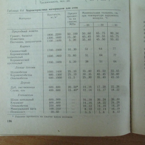

мое мнение основано на огромном личном опыте строительства домов из бруса и каркасных домов.не кому не навязываю просто делюсь. Первое, что меня больше всего возмущает, это откровенная ложь в рекламе фирм, предлагающих строительство домов из бруса, где Вам предлагают “дом 6*6, два этажа” по цене 260 000 рублей и т.д.
Давайте разбираться:
1.Как правило Вам предлагается брус 100 на 150 мм. или 150 на 150 мм. без утепления, без отделки (более скромные компании называют это откровенно – срубом под усадку, но не как не “домом”.
2.Между такой коробкой, даже если она с крышей и дверями, нет ничего общего с домом для круглогодичного проживания. И даже, если на следующий год “а дом из бруса ,это как правило, отложенное строительство” Вы вставите окна и покроете его антисептиком – жить в этом доме невозможно, он не приспособлен для жилья (холодный!!!)
3.Для наших северных краев главный показатель комфортности это то, как конструкция дома удерживает тепло. Так вот, для комфортного проживания в нашей полосе, стена из бруса должна быть толщиной не менее 240 мм. – 280 мм.. и то, только при грамотной теплоизоляции швов.
4.Теперь о ценах. Давайте сравним стоимость стены каркасного дома и дома из бруса. Фундамент и крыша у этих домов практически ничем не отличаются, отличие в конструкции стен. Согласно СНиПам, толщина каркасной стены для Сибири минимум 150 мм., ее средняя стоимость с наружной и внутренней отделкой составляет 1400 руб. за м2, а толщина стены из бруса должна быть не менее 260 мм. (а это уже клееный брус, т.к. естественного бруса такого размера найти очень сложно и дорого), ее средняя стоимость под ключ составляет 3500 руб. за м2.
Поэтому для меня выбор уже давно очевиден, я предлагаю людям планируещим бюджетное строительство сделать выбор в пользу каркасных домов. причем традиционного сборного каркаса.Кстати, вот мнение уважаемой газеты АИФ http://www.aif.ru/dacha/10555

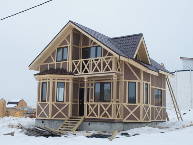

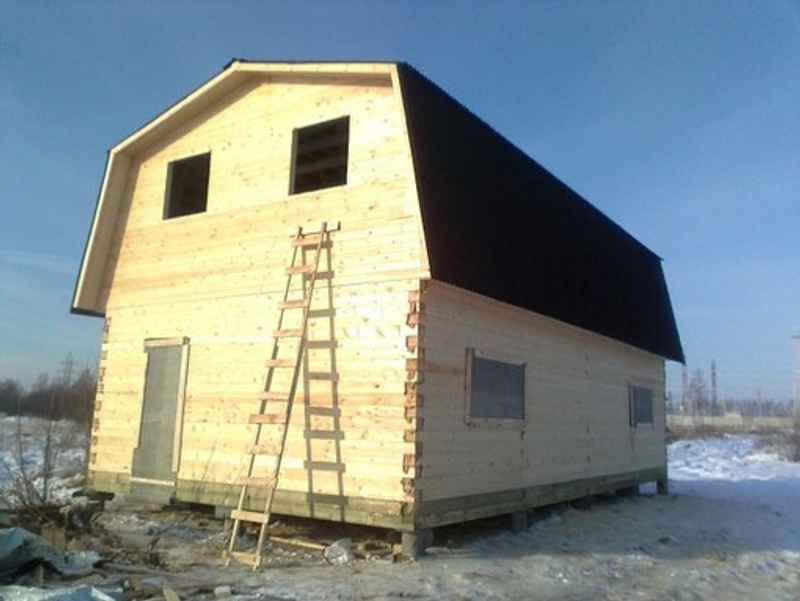

прорабнск
Для меня выбор уже давно очевиден, я предлагаю людям сделать выбор в пользу каркасного дома. Кстати, вот мнение уважаемой газеты АИФ http://www.aif.ru/dacha/10555

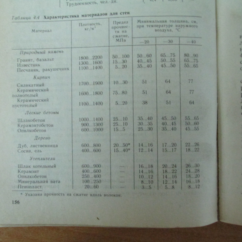

Мое мнение основанно на огромном личном опыте строительства домов из бруса и каркасных домов. Первое, что меня больше всего возмущает, это откровенная ложь в рекламе фирм, предлагающих строительство домов из бруса, где Вам предлагают “дом 6*6, два этажа” по цене 260 000 рублей и т.д.
1. Как правило Вам предлагается брус 100 на 150 мм. или 150 на 150 мм. без утепления, без отделки (более скромные компании называют это откровенно – срубом под усадку, но не как не “домом”.
2. Между такой коробкой, даже если она с крышей и дверями, нет ничего общего с домом для круглогодичного проживания. И даже, если на следующий год “а дом из бруса ,это как правило, отложенное строительство” Вы вставите окна и покроете его антисептиком – жить в этом доме невозможно, он не приспособлен для жилья (холодный!!!)
3. Для наших северных краев главный показатель комфортности это то, как конструкция дома удерживает тепло. Так вот, для комфортного проживания в нашей полосе, стена из бруса должна быть толщиной не менее 240 мм. – 280 мм.. и то, только при грамотной теплоизоляции швов.
4. Теперь о ценах. Давайте сравни стоимость стены каркасного дома и дома из бруса. Фундамент и крыша у этих домов практически ничем не отличаются, отличие в конструкции стен. Согласно СНиПам, толщина каркасной стены для Сибири минимум 150 мм., ее средняя стоимость с наружной и внутренней отделкой составляет 1200 руб. за м2, а толщина стены из бруса должна быть не менее 260 мм. (а это уже клееный брус, т.к. естественного бруса такого размера найти очень сложно и дорого), ее средняя стоимость под ключ составляет 3500 руб. за м2.
Забыл уточнить каркасную стену считал снаружи ЦСП внутри гипсокартон. Стена из бруса строганная с двух сторон.
