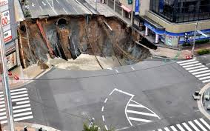

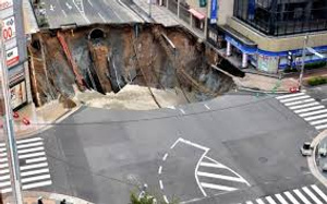

Я дополню. Только сначала два не правдоподобных выкину. Не сможет вода, особенно стоячая (даже упавшая с крыши или неба) навредить УШП и я про это уже писал. Ручей на уклоне - да, но тут ему все виды фундаментов покорны. А если что то выкопать в непосредственной близости от дома и оставить до дождика, какой вид фундамента это переживет? Надо быть по моему идиотом, чтоб рыть под фундамент или даже рядом с ним, каким бы он не был.
Ну а теперь дополнение - фото из Японии из последних. Но думаю повторить такое в НСО, где нет ни отработанных шахт ни карстовых пустот весьма маловероятно.
А один известный тут форумчанин мне показывал подвисший угол плиты его дома. Песок из-под него как-то вымыло и вот он тут весь рядом и лежал, расплывшийся вокруг угла, сектором 270 градусов. Фонтан что-ли под плитой бил, не знаю, но ручьев там на песке вокруг сложно себе представить.
Свайный с уширением как-раз и переживет. Если глубже уширения не копать, разумеется.

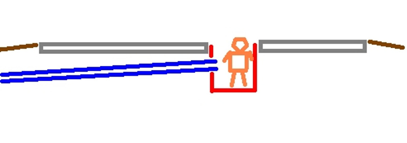

не ругайтесь, напишу по женски :смущ:- берется обычная серая/рыжая труба ( что используют для канализации) диаметром что то типа 110, в кол-ве 3 шт ( водоснабжение, канализация, электричество) и вводится под лентой и потом бетонируется в полы по грунту типа закладной. Вот так кажется....:смущ:
ЧКВшка

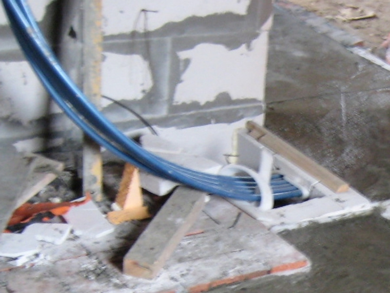

Строители случайно слово "приямок" нигде не употребляли? А то, знаете ли, например пластиковую водопроводную 40мм трубу выгнуть радиусом в 50мм мягко говоря очень трубе не на пользу.
Для справки на фото - вывод труб водяного подогреваемого пола из стяжки. Диаметр труб сильно меньше 40мм, а приямок таки потребовался, а то труба при слишком малом радиусе изгиба просто "схлопнется".
тут надо обеспечить, чтобы при возможной осадке фундамента под нагрузкой эти трубы не передавило.
