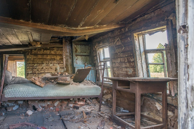

Отличная иллюстрация к словам: "Стоят же эти дома по 100 лет" и "живут же люди в таких домах как то". Вот как то так и "стоят", как то так и "живут".А ведь если его гипсокартоном и сайдингом немного доработать, да натяжные потолки сделать, то он еще лет 300 может эксплуатироваться!

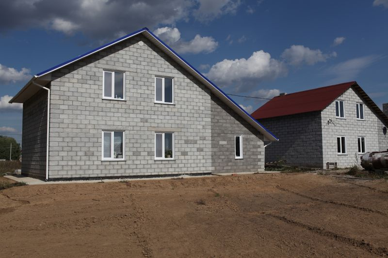

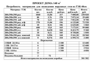

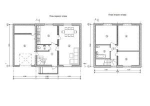

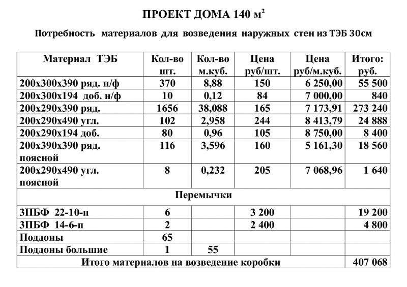

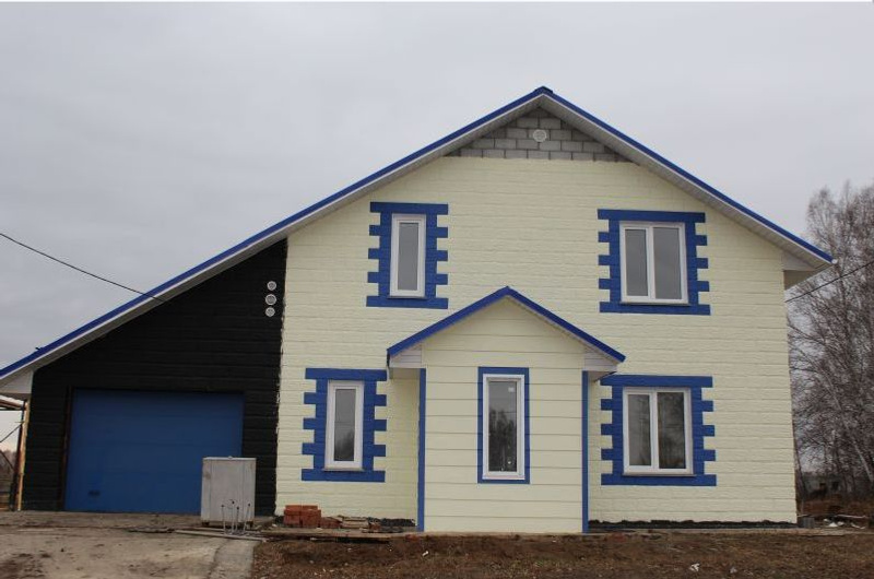

Покритикуйте проект /ссылка, содержащая агрессивную рекламу/ и материал. Если кто сталкивался, то и контору. Думаю с 390 блока строиться или с 400 сибита.
Домокомплект 140 м.кв.
ТЭБ 30 см - 407 000 руб.
Представленный бюджетный проект идеально подходит для семьи из 4-5 человек.
1этаж:1. холл - 11,9м2.2. сан.узел - 2,4м2. 3. кухня 11,7м2.4. гостиная - 27,1м2.5. гараж - 28,6 м2.
2этаж: 6. холл - 3,6м2. 7. сан.узел - 4,5м2. 8. комната 12,2м2.9. комната - 16,6 м2 10. комната - 9,9 м2
Фундаменты здания запроектированы в виде монолитной железобетонной ленты на отметке ( -0,8) - зависит от инженерно-геологических условий
площадки строительства. Ширина ростверка - 600/400мм(т-образный). За отметку +0,000 берется отметка чистого пола первого этажа. Уровень земли - 0,230.
Наружные стены запроектированы из теплоэффективных трехслойных блоков (200х400х400) толщиной 400мм, разработанных и производимых ООО «Монолит-бетон». Данный проект бюджетного дома в 140 м.кв.
При условии полного выполнения работ нашими подрядными бригадами (от выемки грунта до конька кровли) стоимость данного проекта под самоотделку составит ок. 1,7 млн. руб. По вашему желанию стоимость пректа может колебаться - уменьшение затрат на буронабивном фундаменте, в случае соответствующих грунтов и т.д. Равно как и удорожания.
Возможность расширения проектных отметок при пожелании клиента, равно как и внесение изменений в планировки. По желанию заказчика производятся все последующие работы, вплоть до чистовой отделки. Качественно, оперативно и по ценам ниже рыночных.
По материалу и выбору ничего сказать не могу, а по проекту 2 замечания
1. Вход из гаража и вход с улицы по диагонали прихожки. Вся грязь из гаража перед лестницей на второй этаж.
Что бы я сделал. Провернул по часовой стрелке лестницу, чтобы заход был вдоль стены санузла. Вторая поворотная площадка встанет в углу к гаражу и под нее перенести вход из гаража. В этом случае "грязная зона" соберется в одном месте. Под лестницей же можно будет организовать и гардероб. Минус: на втором этаже будет длинный коридор.
2. Планировка второго этажа. Что за маленькая комнатка 5? Как спальня маловата. А вот комната 4 уже великовата для спальни.
Нравится - берите, не нравится - не берите. Это материал для выбора на стадных, эмоциональных и прочих не интеллектуальных принципах.
Можно пытаться сделать то, что на самом деле нужно людям, подогнать технологии под потребности...
Можно пытаться продать то, что удалось сделать, упираясь в маркетинге, а не в технологии
Здесь второй вариант
1. Категорически не нравится вход в дом из гаража, гаражным запахам в доме не место. Думаю, что в реале через улицу будет.
2. Да, на втором этаже предполагается 3 спальни. Да, согласен, маловата. Вопрос решаемый
Сам больше склоняюсь к газобетону(сибиту), но чем плох данный блок?

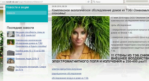

упираясь в маркетинге, а не в технологииМеня сильно посмешили их "проверки экологичности", а особенно выводы. И чего это они не стали проверять уровни внутри при предельно допустимых уровнях снаружи?
Проект меня не интересует, даже не смотрел. Каждый разумный чел возьмёт бесплатную или условно бесплатную прогу, о чём тут тёрто перетёрто, и скомплектует себе собственный феншуй, учтя все тонкости вплоть до направления открывания дверей и цвета обоев...
По материалу.
Не буду внедряться в чужие интимные подробности о причинах запихивания пенопластов и минват в тяжелые и соответственно холодные марки бетонов/газобетонов, конечного потребителя это в конце концов может и не интересовать.
Подумайте лучше вот о чём:
Смотрите на блок сверху. Середина блока - всё в порядке, тяжелый и холодный, но зато прочный газобетон (марки наверняка выше 1000...1200) обеспечивает прочность, а пенопласт в центре обеспечит тепловое сопротивление, о кей, будем считать что обеспечивает, и в этих местах тепловое сопротивление стены будет в порядке.
А теперь посмотрите на левый и правый края блоков. Внимательно посмотрите. Ой, что это, пенопласта то нет, он ведь небольшим кусочком присутствует только в центре. И что мы имеем? Сорок ТРИДЦАТЬ (оказывается) сантиметров газоблока, столь тяжелой марки, что по теплопроводности хуже кирпича. А армированные блоки этого производителя ещё и кольцевую металлическую арматуру имеет в этих и без того холодных промежутках.
Достаточно чтобы призадуматься?
Про паробарьер из наружной камнеподобной облицовки не буду распространяться... кто знает, вдруг эти ребята победили законы физики и их газобетон оказался паронепроницаемым и влага не накапливается с внутренней стороны массива блока под недышащей "облицовкой" в тех самых холодных промежутках...
Или по стадному: раз кто-то продаёт и даже кто-то покупает, значит нафиг заморочки, давайте квадратные метры обсудим и алга
Потом можно будет прикрепить снаружи минвату и сайдингом прикрыть... по камнеподобной облицовке сомнительного дизайна :)))
