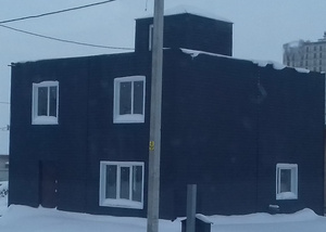

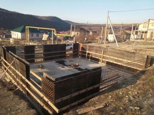

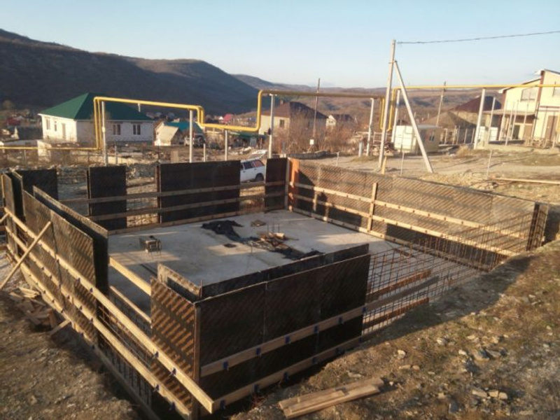

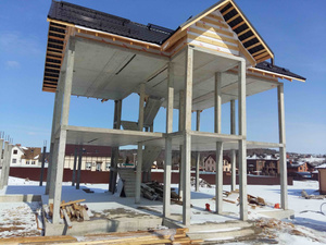

Вот вам картинка общего вида - см вложение. Без оформления бортов крыши и крыльца пока выглядит не так презентабельно как будет в итоге.
Сосед из людей, кто без высшего образования - ему сложно что либо рассчитать и поэтому старается перебдеть везде где может при весьма скромном бюджете. Утепление в его варианте согласен немного не оправдано. Но в общей стоимости внешней отделки прибавила совсем смешные суммы, да и вату он взял чуть ли не саму дешевую. Так что от нее думаю большого смысла может и не будет.

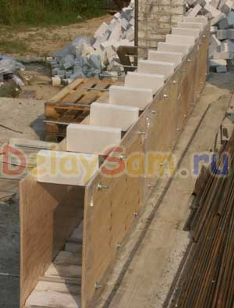

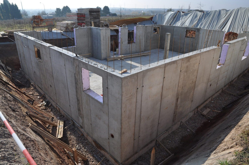

Да, выглядит волшебно. Я когда считал свой дом 7 лет назад и получал эти цифры тоже не верил.
Армировать стены надо конечно - вы же не хотите получить аналог сибита с трещинами? Только для стен армировка нужна минимальная - например можно применить готовые "кладочные" сетки картами 2х6 метров и сииильно сэкономить время на вязку арматуры. Сетка 5 мм пруток ячейки 100х100 в один слой по центру стены - для сплошных стен этажей 100 мм это будет достаточно. Для подвала условия другие там надо 150 мм и армировка в два слоя арматурой.
100 мм мало? А давайте прикинем. У сибита параметр Б=2,5 - это параметр несущей способности. У кирпича около 8, а бетон Б=22,5, если я ничего не путаю. То есть М200 бетон в ~8 раз устойчивее к нагрузке и 400 мм сибита условно заменяет 50 мм бетона. 100 мм - не мало. Можно и меньше, если бы реально отлить было. Вообще у строящейся рядом 17 этажки СК сибирь стены 150мм - вроде стоит
Как это не пошла в массы? около 60% всех многоэтажек сейчас строят монолитом. Это не массы?
ЭППС потому что это дешевле и лучше. Я делал напыление ППУ и могу вас заверить - это жесть. Во первых в полевых условиях реально тех параметров, что описывают вы не добъетесь 100%. Перерасход материалов при напылении до 40% может быть. Все в радиусе 50 метров будет уделано ППУ и вонять пару дней. Короче это процесс весьма не простой. Есть какие то панели PIR еще, но думаю они ценой будут раза в 3 дороже ЭППСа при почти 100% совпадении свойств. Отличие координальное у них только в сроке эксплуатации ЭППС - до 50 лет, а ППУ может от 50 до 100 лет быть заявлено.

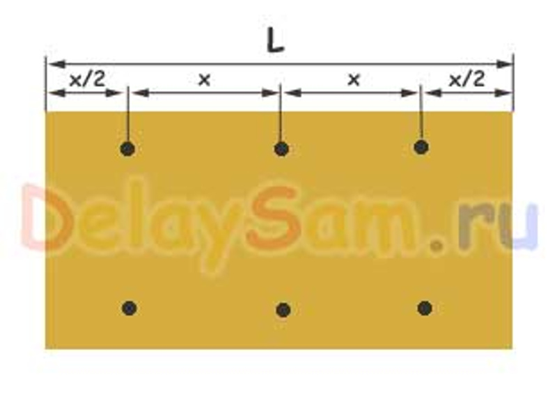

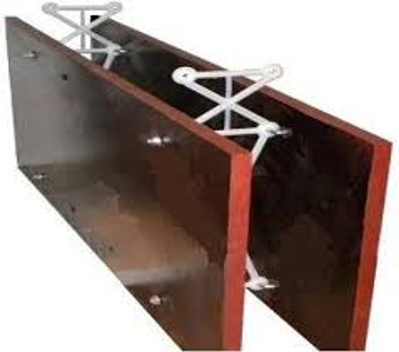

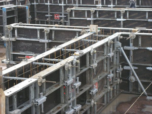

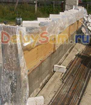

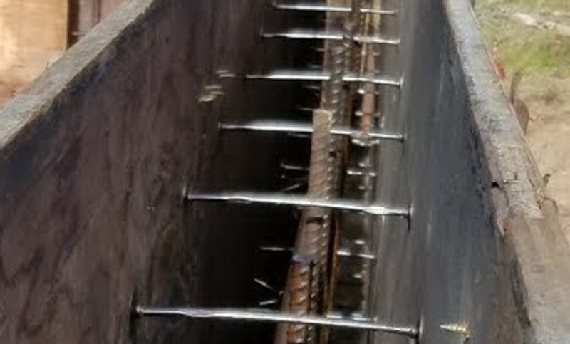

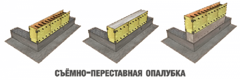

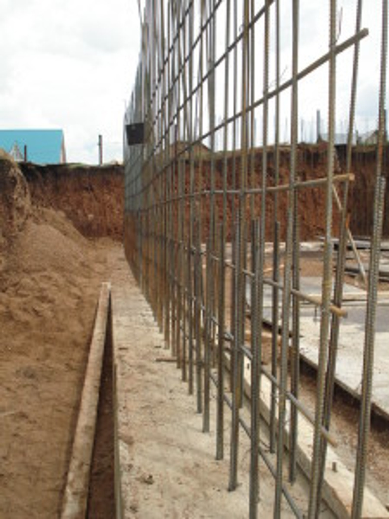

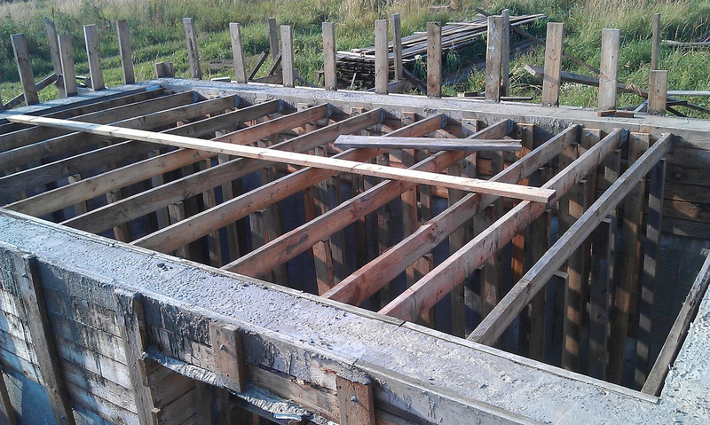

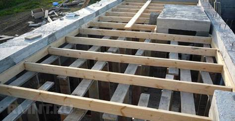

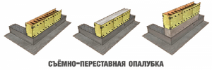

Да и еще я вам сейчас в картинках распишу технологию как вообще просто отлить и смонтировать утепление. Два в одном. Так как приходиться расписывать уже не первый раз - не поленился нашел картинки :).

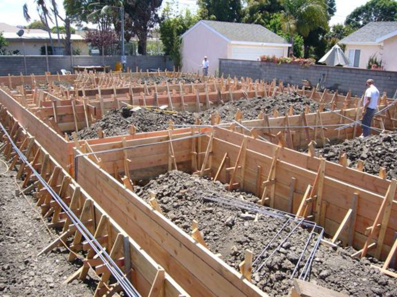

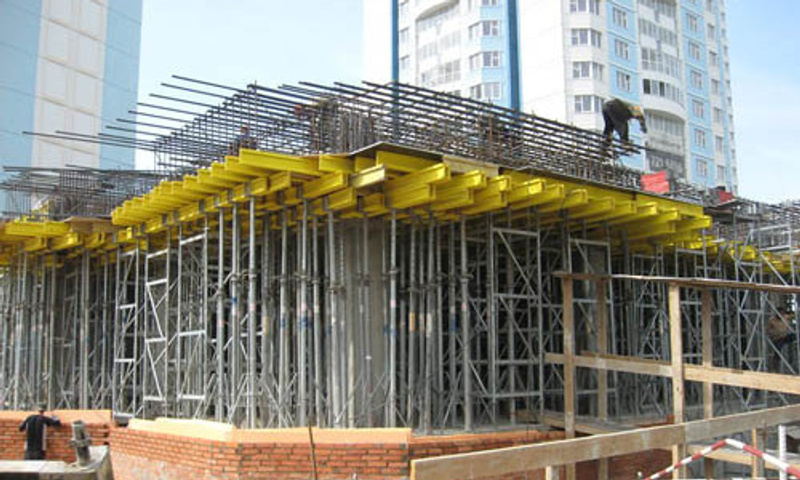

Фото 1 и 2 - то, что все представляют себе как опалубку для монолита.
Про цену спец техники есть такая интересная зависимость, что если покупать по рыночной цене камазами щебень+песок+цемент и самому месить бетон, то его итоговая цена будет практически ровна заводскому бетону с доставкой. Так что миксеров боятся не нужно.
Глубинный вибратор - в аренду 500 руб в день. Или есть простенькие типа дрели с наконечником по 6 тыс руб - этого вполне хватит на всю стройку. Кроме этого еще будет инструмента тысяч на 20 - лопаты, правило, шуруповерт и т.п.
Самая печаль это бетононасос. Он реально дорог - минималка 13 тыс за вызов. Поэтому его нужно вызывать только при заливке перекрытий - там без него никак. но это всего два раза.
pavlik_NSK
Но строители применяют такую могучую опалубку потому что им нужно делать это тысячи раз. И им нужно делать это быстро. Например стены отлить за один раз без разбивки. При увеличении высоты стены давление на стенки опалубки растет дико. И, да отлить стену высотой 3 метра самопальной опалубкой не легкая задача.
Намного проще все становиться при разбивке стены по высоте на "ленты" по 500...600 мм высотой. Давление становиться настолько незначительным, что опалубку можно делать из фанеры 21 мм без усиления рамой. Именно 21 мм - это важно, а не китайской 18 мм. У качественной фанеры 21 мм до 50 раз можно отлить бетон, если аккуратно ставить и снимать, и при этом стена будет ровнее в разы.
А если не гнаться за тысячами перестановок, то стойки вертикальной опалубки легко можно заменить обычной доской 150х50.
И так картинки
И так картинки

Листы фанеры можно взять бу в пол цены ибо она весьма не дешевая, а ее ресурс редко используют полностью.

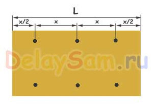

Перед применением режем фанеру по вдоль чтобы получить размер 610х2440 мм и делаем отверстия как на картинке 1 (только там их 6, а нужно сделать минимум 8). На картинке не указан размер от края - я бы делал его 5 см, тогда за один подход отливается 500 мм высоты и важно, что хорошо примыкает место стыка - не образуется ступенька на стене.
Не пытаемся сделать как на картинке 2, 3 или 4. Это все фуфло. Умается и толку ноль. На картинке 2 - попытка отлить за раз - монтаж опалубки и арматуры займет недели и скорее всего при отливке где то выдавит все равно. На картинке 3 попытка заменить "дорогую" фанеру на доски и раскрепить "по простому по старинке" - монтаж будет мучительно долгим, а стена будет с неровностью до 1 см, а значит в отделке станет сильно дороже. Картинка 4 уже ближе к нужному, но не до конца.

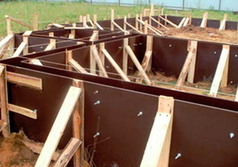

На картинке 5 уже попытка сделать что то вразумительное. Но не понятно зачем придумывать велосипед с крепежем?

Ну и переходим к монтажу и фокусам:
У нас есть напиленые по длине листы с отверстиями. Для установки опалубки стены ставим арматуру высотой на 10 см выше опалубки в центр стены. Шпильками не менее М8+гайки+шайбы через отверстия скрепляем фанеру. Как на картинке 1. Гайки с шайбами должны быть и внутри листов и снаружи - это не место для экономии. Это нужно чтобы опалубка стала реально жесткой и ровной и размеры стены были четко 100 мм. стыки между листов и все не плотности герметизируются монтажной пеной. Внимание уделить устойчивости первого ряда опалубки - по низу пройтись монтажной пеной, чтобы она приклеилась к полу. В местах окон или дверей просто вставляются заглушки из доски 100х20. В этот момент можно даже трубы и провода закладывать сразу в стену, просто привязывая к арматуре. Я так как то даже монтажные коробки под розетки залил, просто запенил ее внутри, чтоб бетоном не залило, и маленьким саморезом прикрутил к внутренней стороне опалубки, конец провода всунул в подрозетник в пену. После снятия опалубки пена удаляется и только розетку воткнуть остается.
Сразу после заливки нужно проверить ровность опалубки. В течении первых минут 30 ее легко руками подкорректировать в разумных пределах. Это важно на именно первом ряду, потому что последующие будут четко следовать первому и наклон приведет к кривой стене 100%.

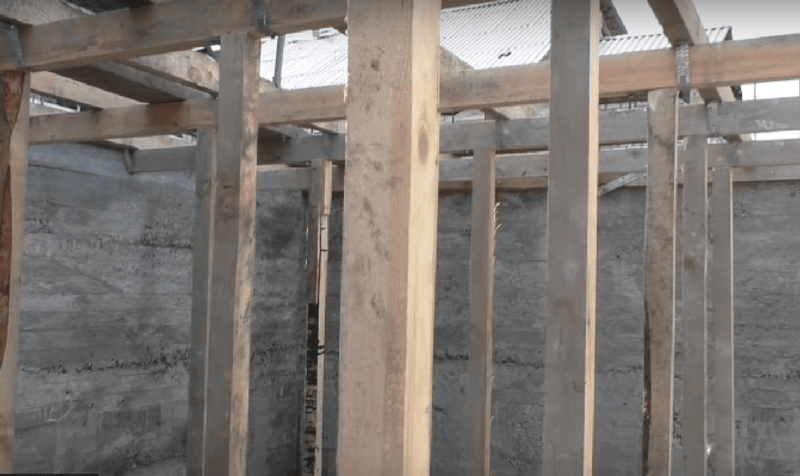

Картинки 2, 3 и 4 примерно показывают как переставлять опалубку. Важно учесть, что переставлять ее желательно через сутки после отливки, аккуратно не долбя и не толкая стены. Тогда опалубка отходит легко, легко отчищается от бетона, так как он еще не набрал прочность. И не успевает высохнуть, и разбухнуть - это продлит срок жизни листов.
Важно! шпильки, которые у нас торчат внутрь дома спиливаем заподлицо. А вот те, что наружу желательно сразу сделать с выпусками сантиметров по 18...20. На них как раз потом и крепить листы ЭППС просто натыкивая из как на шампуры. На эти же шпильки потом крепиться подсистема, которая прижмет листы ЭППСа к стене и будет надежной основой фасаду дома. При таком раскладе утепление и монтаж фасада - детские шалости на неделю работы максимум.
Теперь про то, как мы избежали бетононасоса: Если отливать стены дома 9х9 например за один раз, то это примерно (без учета окон, дверей и т.п.) (9+9+9+9)х3х0,1=11 м3 бетона - 100% без насоса не обойтись и это 3 шт 5-ти кубовых миксера и человек 5 на заливке. А вот разбивка на 0,5 метра высотой дает: (9+9+9+9)х0,5х0,1=1,8 м3 - это один 3кубовый маленький миксер и 2...3 часа укладки ведрами 2...3 человекам. Только нужно кормушечку сделать, чтоб бетон сгружать с миксера сразу, а врем жизни у М200 около 4 часов - вполне хватит не торопясь его растаскивать. На второй этаж поднимать можно электроталью за 3 тыс руб из мерлена.
Листы фанер после отливки стен используются на отливке перекрытия вместе с опорами из доски 150х50 - только дырочки надо запенить, чтоб цемент не тек. По времени все стадии стыкуются идеально. Этаж по стенам возводиться дней за 15. Пока идет монтаж перекрытия, а это с недельку - стены набрали необходимые 75% прочности и можно лить перекрытие. Правда его готовности надо подождать хотя бы дней 5..6. Потом далее этаж. 3 этаж за 3 месяца - легко. За весь сезон корпус дома - теплый контур - готов.
Ну вот как то так.
Ну вот как то так.

А вы вот вдумайтесь: скатная крыша по всем параметрам уступает безскатной, но 99% домов частных со скатной крышей, а 99% высотных домов с безскатной. Почему? Попробуйте спросить у тех, кто делает скатку - они вам ответят: потому что все так делают :).
Потому и монолитом не строят. Вот вам михаил пишет про опалуюку из ОСБ и растаскивание руками 8м3 бетона. А все потому, что не занет тонкости. ОСБ - рядом не стоит с фанерой. Сам я тоже лил сначала в ОСБ - по глупости "экономил", а заканчивал купив фанеру. А чтоб пуп не развязался на заливке перекрытия или плиты фундамента без бетононасоса есть два приема:

Про армировку и ее цену вы сильно заблуждаетесь. И проектировщиков я за это заблуждение не люблю - они нифига цены "на проектированного" ими не считают. Армировать бетон - в разы дешевле чем увеличивать его толщину. При том, что арматура стоит в десяток раз дороже по массе чем бетон, но эффект усиления дает более весомый чем вклад в цену - проверял не раз.
Вот вам картинки с монолитным подвалом. Смотрите какая могучая там армировка. Толщина стены около 20 см на взгляд. И как я говорил два слоя арматуры 10 мм и шаг 200х200. Тут не нужно семь пядей во лбу иметь, чтоб такое напроектировать.
