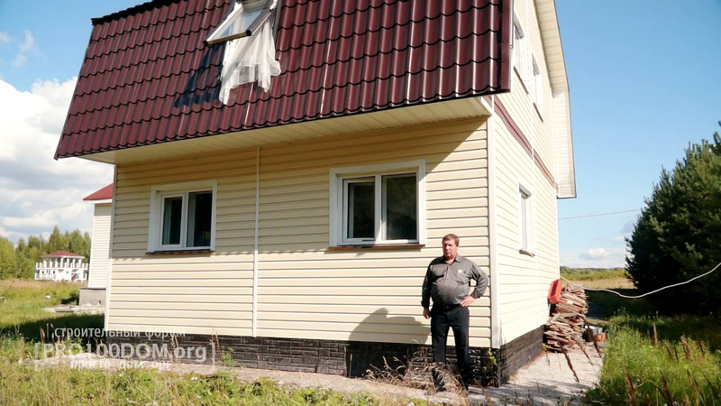

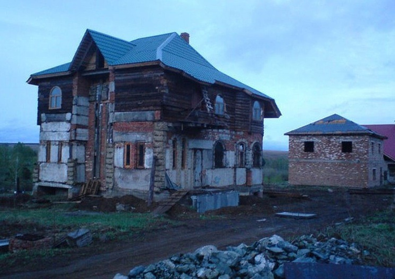

А вы нам фотки его покажитеХорошо, доеду сфотографирую что есть.
Вот на картинкеТо что на картинке обычно называют "из говна и палок".
pavlik_NSK
Теперь крышу монтируют.Какой же это простой способ, если монтаж крыши ушел глубоко в ноябрь. Хотя само панельное строительство тоже можно считать экономом и быстровозводимым. Только согласитесь проекты там чутка так скажем "скуднее" и весьма ограниченые.
Ибо когда эконом - это то что есть, а не то что хочется.Тут не соглашусь совершенно! Это абсолютно не обязательно. Эконом это когда не тратят лишнего - не строят то, что не нужно в реальной жизни типа бильярдной или домашнего кинотеатра, и не тратят деньги на то, на что их можно не тратить. К проекту и реализации мечты это не имеет отношения. Пример опять же мой сосед с его менее чем миллионом на 130м2 отличного корпуса дома.
А если не эконом, а срочно. То можно и другой вариант выбрать, как многие делают, кому жить негде. Строят ..... баню, даже не так, строят Банищу, в которой и живут во время стройки, а потом используют как баню+летнюю кухню+кладовку+гостевую. В этом случае можно и дом уже "как хочется" построить, за пару-тройку сезонов.Опять не соглашусь. Потому что это по факту оказывается весьма затратным путем, только осознают это позже чем что то можно изменить. Тот же мой сосед начал строить "баню". В итоге на нее потратил под 700 тыс на домик из бруса 6х4 и времени два сезона. Потом с ним смеялись, что если бы поставил строительный модуль, то денег и времени бы хватило поставить коробку дома за тот же сезон и ускорить процесс на 2 года. Вот так это и бывает - начинают с маааленькой типа бани, потом пристройка, веранда, гаражик, сарайка - оп па и уже городуха на пол участка и строить не на что, не где и некогда особо.

Какой же это простой способ, если монтаж крыши ушел глубоко в ноябрь.так и начали монтаж в октябре

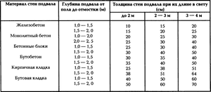

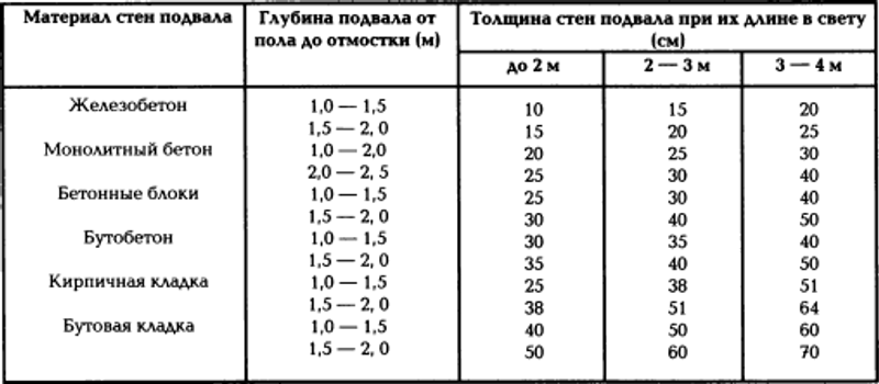

Если я правильно понял, то минимально допустимая толщина ЖБ стены 180 мм. Ну и я думал, что 150, в общем не сильно ошибся.Смотрим картинку. Взята отсюда "ЧАСТЬ I. ФУНДАМЕНТЫ И БЕТОНИРОВАНИЕ".
Видите там толщину стены из железобетона в подвале ? Сколько там? Уж не 10 ли см!? И это подвал, где силы давят с внешней стороны не хилые...
ПО нормам конструирования зависит от расчетных сечениЙ,толщины защитных слоев ,крупности наполнителя,Способа уплотнения смеси. В условиях завода ЖБИ толщина стеновых панелей ,Формуемых на вертикально- кассетных машинах от 140 мм.

Сколько там? Уж не 10 ли см!? И это подвал, где силы давят с внешней стороны не хилые...А у тебя собственный БРУ, арматура с преднатяжением и пропарочные камеры на строительной площадке? тогда да 10 см.
А так как ты про "монолит" ведешь речь - то и смотри секцию про монолит, а там уже 20 см.
pavlik_NSK
А так то я и пишу что в подвале нужно 20, а вот этажи по 10 если че

Павлик,какие нехилые внешние силы при высоте подвала максимум 3 м? Боковое давление? Как человек,в свое время просчитавший немало подпорных стен скажу тебе,поверь на слово,это не те нагрузки,с которыми нельзя справиться грамотным армированием.100 мм о которых ты пишешь это минимальный размер сечения,который назначается при предварительной компоновке. А вот окончательно все устаканивается после расчета и конструирования..Купол Епирного вообще толщиной 80 ммм,выполнен торкретбетоном, и нагрузки там в нижних секциях в районе опорного кольца куда как серьезней твоих подвальных.
