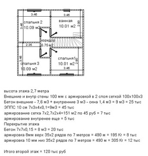

Что касается планировки и формы: чем проще, тем дешевле.
А почему тогда не купол свободной планировки (жесткой смесью по "треугольной" опалубке), точнее вообще без планировки, а тупо занавески на тросиках!? :смущ:
Вы когда планировку описываете, я вообще понять не могу функционала этого дома, такое ощущение, что в него будут появляться сугубо вечерами, чтоб переспать до утра и иногда с попутчиками-"гостями".
Дети есть? Много? А если да, то где тогда сушить вещи, куда санки-лыжи-велики, фортепьяну, библиотеку? Или каждому организуется "мультифункционал" в пределах его "спальни", т.е. этакая коммуналка с большой кухней?
Это не какое-то лажание, это просто процедурные вопросы, которые возникают после прочитанного...
Вот в этом домике мне понятно все, почему и зачем он такой, где у него что и почему это там. На маленьком примере жёстче условия, в которых приходится вырабатывать понимание что к чему и сколько для этого достаточно, соответственно сколько остается (применительно к примеру "поширше-повыше") "излишнего" и чем иным это "излишнее " следует занять.

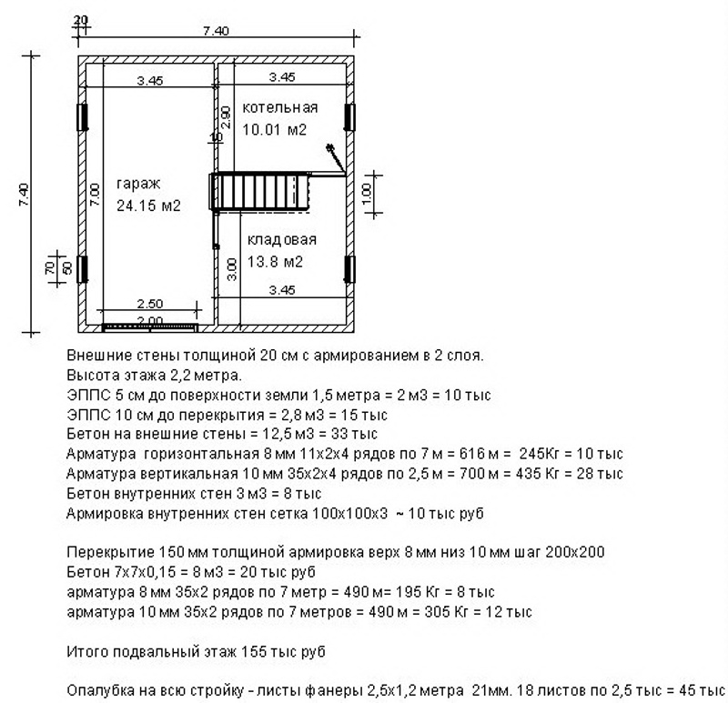

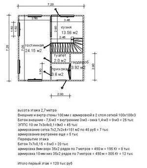

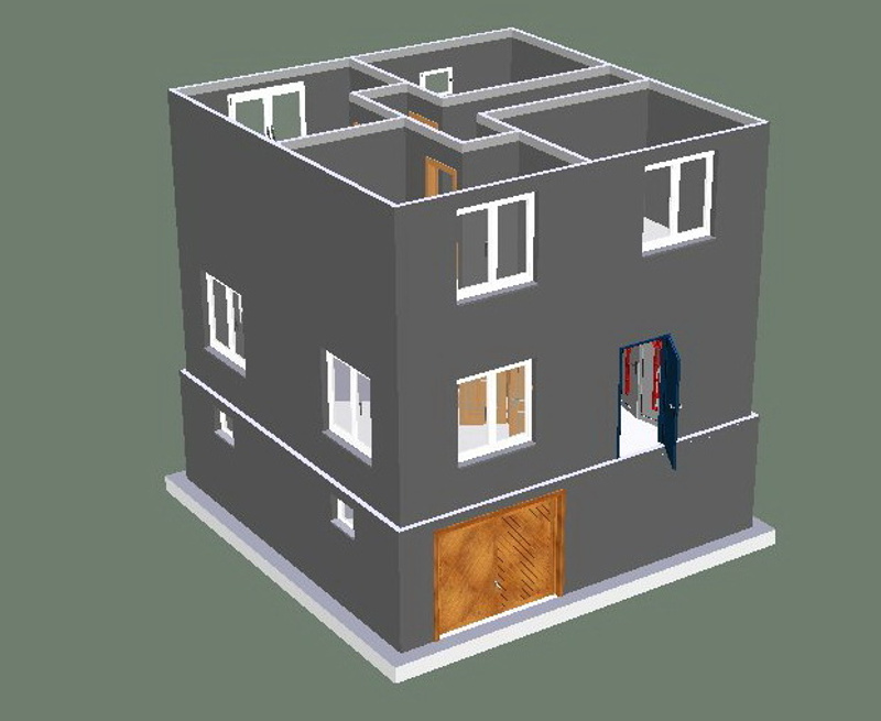

А можно Вашу планировку глянуть? 9*9 это внешние размеры или внутренние?
внешние. Брус 150 мм (+ утепление, но оно снаружи), т.е. внутренние размеры 8.70 х 8.70, каждой комнаты без отделки - 4,27 х 4,27. Картинки не найду, но там просто ровно разделённый квадрат. Юго-запад - гостиная, северо-запад - кухня, соединены широкой аркой, юго-восток - сейчас детская, потом будет что-нибудь другое (кабинет, гардероб, спальня, мастерская... ещё решим), северо-восток - вход из тамбура, прихожая, с/у, лестница. Второй этаж (полумансардный) - южные стороны - детские, северо-западная - спальня или иное что-то, северо-восток - лестница, с/у, гардеробная (планируется).
Тут выше про розу ветров говорили, я посмотрел и увидел, что преобладающие ветра это как раз Ю и Ю-З, то есть, если я правильно понял, то больше всего снега будет как раз с северной и северо-восточной стороны дома, а у Вас тамбур с северо-востока... Дверь выходит на C-В или как?

Под тамбур фундамент общий. Под крыльцо - отдельный.
Да, основная масса снега на севере и северо-востоке. Крыльцо у меня высокое (чуть меньше метра от земли) и ближе к середине стены, расположение почти строго на восток. - не заметает. С южной и западной сторон снег вообще выметает от дома.

Нет, это полноценный этаж 2,7 метра, но он меньше по площади (6*10) чем первый и цоколь (10*10). Жена хотела 2 этажа, я хотел один. Долго спорили, пришли к такой концепции. В итоге оказалось что это довольно удачный вариант. На втором у нас кабинет один на двоих с женой и сынищино обиталище. Ну и цветочки/деревца, типа зимнего сада. Жрать и то что рифмуется - на первом и в цоколе. А мансарды я с детства не люблю, даже не рассматривал такой вариант.

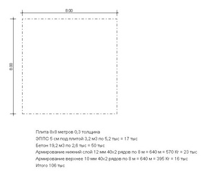

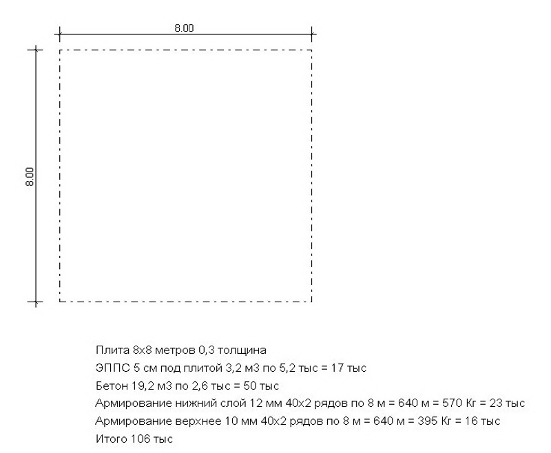

Хорошо. Распишу по подробнее.
Если тамбур внешний, то это автоматически означает не отапливаемый. Так?
Если он на общем фундаменте, значит подвала/цоколя нет. И фундамент мелкозаглубленный (мы же не будем строить ленту в 2 метра высотой только лишь ради 5 м2 тамбура?). Так?
Значит из первых двух предположений и того утверждения что фундамент общий, делаем вывод: фундамент либо плита либо МЗЛ лента. Так?
Теперь два варианта:
1) редко применяемый. Если это плитный фундамент и тамбур не теплый, а соотвественно фундамент не утеплен снизу и по периметру (ибо нафига утеплять не теплое помещение без отопления), то по толщине плиты и не малому сечению тепло будет уходит из дома столько, что от вашего тамбура толку будет мало. И есть оооочень не нулевой риск подмерзания под плитой грунта. И вот тут уже совершенно на...ть какая жесткость этого фундамента. Если промерзание под плиту произойдет, то плиту либо поднимет вместе с домом либо, что скорее всего просто поломает по линии стыка с домом. А далее тамбур вместе с куском плиты поплывет в свободное плавание. Ну а если плита утеплена, то тепла от нее хватит чтобы прогреть прилично этот тамбур, только какой смысл то тогда его выносить наружу дома? Чтобы денег лишних потратить на кусок фундамента, дополнительную стену и кусок крыши?
2) Классический. Ленточный мелкозаглубленный фундамент общий с домом. Тут практически 100% гарантии, что фундамент будет не утепленный снаружи. И то самое промерзание под подошву практически гарантировано. Под домом же даже если нерадивый не утеплил, то тепло самого дома (те самые теплопотери через полы) не дадут промерзнуть грунту под домом. И вот у вас тамбур приподнялся над уровнем дома, стоит попасть чутку влаги под подошву ленты под тамбуром... Лента либо разорвалась, что вовсе не обязательно, либо, скорее всего, просто лопнула в месте стыка с домом. Трещина может быть и всего 1 мм. Но учитывая высоту стены и угол раскрытия к верху это уже будет приличная такая щель. Вот их то и начинают запенивать, чтоб снег туда не сыпало и не дуло.
Лить плиту, утеплять её под домом и по периметру (что, как бы, само собой по технологии) и экономить "копейки" на ЭППС для нескольких квадратных метрах тамбура? Это очень экстравагантным строителем надо быть.
Тогда не будет никакого смещения холодной пристройки относительно дома. По логике, вроде как.
На одинаковую отапливаемую площадь фундамента (да и крыши при одноэтажном исполнении) будет точно такая же, как понимаю. Заносим тамбур в дом - уменьшаем полезную площадь. Увеличиваем полезную площадь до исходной - увеличиваем размеры фундамента (при ленточном исполнении могут быть различия, но не настолько значительные, при плите - один-в-один площадь должна быть).

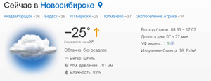

В гараже без отопления +15 при -40 снаружи немного... ну в общем сбавляй до -15 и я поверю:улыб:Если конечно он не под землей. То что снижаются потери тепла - это да.
Вот только что машину мыл в гараже. Фотку показать? Как бы я это сделал при -15? В монолите не выйдет отвязать гараж от дома настолько, что он станет -15. Теплопроводность перекрытий просто не позволит. Да и под гаражем располагаются кладовая, электро комната и сантехкотельная. То есть те комнаты, где отопление тоже не нужно, но температура должна быть не ниже 10 гр. Я вам больше скажу при монолитном исполнении, отоплении ТП в перекрытиях и утеплении цоколя в цоколе тоже отопление не нужно - там и так будет +20 круглый год в независимости от сезона.

И бонус трек . Уже выкладывал сюда и местные уже обс...ли, но покажу его вам. Это набросок коробки дома в Аркон 2007 с примерным расчетом по материалам, который делал соседу в прошлом году. Там конечно все приблизительно, но может пригодиться. Дом монолитом 7х7м 2 этажа+подвал - то есть около 120...130 м2 всего, на 4 человек в семье. Если его вытянуть на метр в каждую сторону до 8х8 будет вообще хорошо и свободно.
Я обс...ть не буду, но несколько вопросов задам:
Пол цоколя на какой отметке?
Пол 1 этажа на какой отметке?
