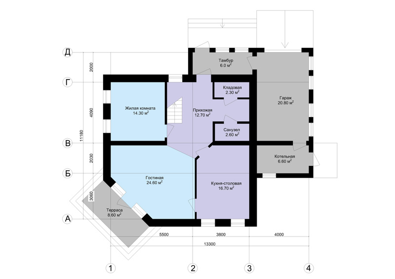

Ох... вот оно - классический пример вытягивания хрущевки мышкой до нужных размеров и попытка уловить "хочу" клиента в одном флаконе...
1) Почему первое, что встречает гостей в доме не пирог или торт, а туалет? Блин ему места ну никак в доме не нашлось более удачного? Зачем они даже двери сделали там и открывающимися так, чтоб унитаз видно было сразу с порога???
2) Зачем? С какой целью отделена кухня от зала? Они вместе (16+24) проектировщику показались слишком большими в сравнении с 9 м2 кухней в квартире "повышенного комфорта"? Чтобы прислуга с гостями не пересекалась? Повара чтоб не видно было с мясником??? Или это изолятор для тещи?
3)Одних дверей уличных на такой достаточно не большой дом 4 штуки... Не говоря про балконы и террассы. На что смотреть то будем с этих подиумов? На частный сектор вокруг? На трехметровые заборы соседей?
Это вот стандартное представление о доме человека живущего в квартире. Но да, Барт описывал за некоторыми исключениями излишеств именно эту планировку и тип дома.

Павлик,ты как бы человек взрослый уже и должен понимать, что "то что русскому хорошо, то немцу смерть"(с)? И про вкус фломастеров тоже порабы уже....устроит человека типовик целиком- та и нехай, не устроит, никто не запрещает вносить изменения в рамках разумкого, чай не при оголтелом тоталитаризьме живем и здравствуем.
ЕСли ты умеешь чтитать строительные чертежи,то должен отличать несущие стены от перегородок, и как следствие,понимать, что перегородки двигаются по перекрытию как сопля в полете, либо выбрасываются совсем.Проемы в несущих,тоже достаточно несложно передвигаются в нужное место, при сохранении конструктива узлов и сопряжений.
НЕ догма,типовик, павлик.А руководство к действию.

А еще я знаю что такое пилить/ломать сибит в уже жилом доме и сколько пыли при этом образуется и в какую негодность приходят при этом многие вещи в доме. А исходя из опять же планировки вижу, что герметично отсечь другие помещения от требующей перепланировки помещения вряд ли возможно. И не нужно писать про снос очень аккуратными профессионалами и герметизацию пленками/скотчем - это не тот ценовой диапазон. Да и ремонт потом делать не косметический а капитальный сразу в двух смежных комнатах. Если босиком по оргалиту, брошенному на пол, конечно ходить не ваш вариант. Так что думаю "доступность перепланировки если что не понравиться" вами слегка упрощается.
В случае монолитного каркаса вообще все, в том числе и внешние стены можно вроде как легко снести... Только я знаю по себе, что на такой подвиг я бы не согласился ни при каких обстоятельствах - мне проще новый дом построить.
Еще кстати интересные вопросы по той планировке: А какой назначение комнаты с таинственным названием "жилая комната"? Это гостевая спальня? Или что? И что можно уместить в кладовку 2,3 м2? И где гардеробный шкаф будет стоять?

Павлик,либо ты читаешь невнимательно,либо я пишу по английски. Постараюсь доходчиво. Перегородки,павлик, двигаются и переносятся на бумаге, в процессе изменений , вносящихся в типовой проект. Для человека,знающего как это делать правильно,никакой сложности не представляет. И дом сразу строится так, как надо, а не по ходу додумок в процессе стройки.
И если ты уж сказал " А" то говори " Б"- что из себя представляет процедура сноса- переноса перегородки в монолите.
Badger211
ВИползеньПодкустовый
Павлик, какое будущий владелец решит ,то и будет назначение. Может у него там отдельное помещение для домашних животных,или тещу там поселит, не однописуально?
Перекрытия бывают не только деревянные и ЖБИ, но и из газобетона.Вот и я рассматриваю вариант перекрыть плитами. На мой взгляд, по скорости это пожалуй самый быстрый вариант. А вот по стоимости?

Вот даже странно от вас такое читать. Вы показываете готовый просчитанный проект человеку. И пишите, что можно поменять в нем как угодно расположение внутренних стен и назначение комнат, но забываете прописать, что нужно при этом опять таки просчитывать новое решение, узлы, нагрузки... Или это только монолита касается в вашем понимании?
Я про снос внешних стен вам писал про случай именно каркасного монолита с заполнением сибитом, а не целиковый - внимательно читать вам самому не повредит в такие моменты. Вот уж где доступна реально свободная планировка комнат и даже дом 120м2 студия.
А насчет назначения комнат тоже забавно. Владелец конечно может решить что угодно, но в проекте написано "жилая комната", а значит проект предусматривает такие "мелочи" как вентиляция, электрификация, отопление, освещение под назначение "жилое", а не некая комната тещи или комната для животных. Разные назначения - разные требования. А любые изменения - изменения проекта, расчеты, нагрузки, узлы... Вам ли это как профи строителю не знать? И после этого я упрощаю процесс создания дома?
Теперь прикинем изменения, чтобы получить реально хорошую, удобную и практичную планировку:
-переносим туалет
-объединяем кухню и зал
- убираем тамбур
-добавляем гардероб
-увеличиваем кладовую
-уменьшаем жилую комнату и делаем её комнатой для гостя
Все это потребует изменить расположение дверей, окон и рисунок фасада, а значит потребует сдвига окон на втором этаже и его планировочной корректировки.
И после всех этих изменений что остается от начального проекта? Сколько нужно знаний и какой требуется опыт, для подобных изменений?
-переносим туалет
- убираем тамбур
-добавляем гардероб

На вот погляди по ходу достаточно близко к тому что ты хочешьДа, спасибо, на сайт Сибита пошел в первую очередь. Проект мне очень нравится, но вот сколько он будет стоить в реале? Боюсь, что я не потяну.
В принципе меня и Торонто устраивает, только место под спаленку на первом этаже бы найти. Я даже готов гаражом пожертвовать.
Смотри,вся фишка в том, что дома выполнены по схеме с двумя несущими внешними и средней стенами.Две другие внешние самонесущие. Все перегородки можно ставить убирать -двигать по месту- их вес поглощается равномернораспределенной приведеной нагрузкой.

Если нужна спальня на первом этаже в Торонто,то габариты первого этажа придется несколько поменять- вынести котельную за гараж и на полученый габарит расширить левый пролет.Как раз получится спальня за санузлом .Ввод коммуникаций из котельной через гараж не критичен,минусов в гараже не будет.
