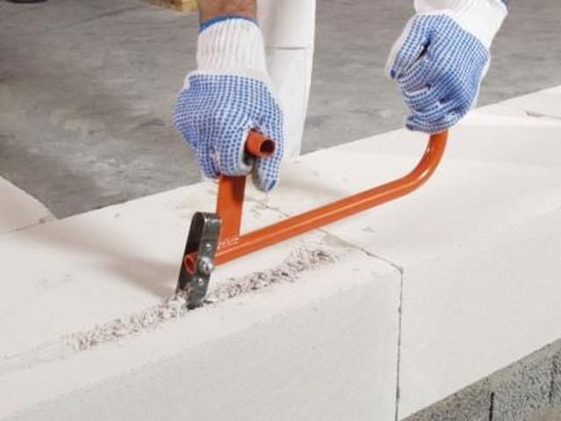

В сибитном конструктиве любые изменения в части коммуникаций можно без особого ущерба вносить в процессе строительства, сибит штробить это тебе не монолит колупать,и это плюс сибита по отношению к твоему любимому монолиту.Когда штробление происходит пальцами по клавиатуре, то да сибит легче. А когда сам с болгарочкой это делаешь, то разница ощутим весьма условно. При наличии алмазного диска, подходящего по назначению и хорошей професиональной болгарки с пылесосом разница лишь в том, что сибитом пылесос забивает быстро и накосячить в нем в силу его хрупкости проще, а исправить сложнее. Я за время стройки штроб метров 600 сделал сам примерно пополам бетон и сибит и для теоретиков могу утверждать: штроба в бетоне, если это не М400 или фибра конечно, делается так же легко как и в сибите.

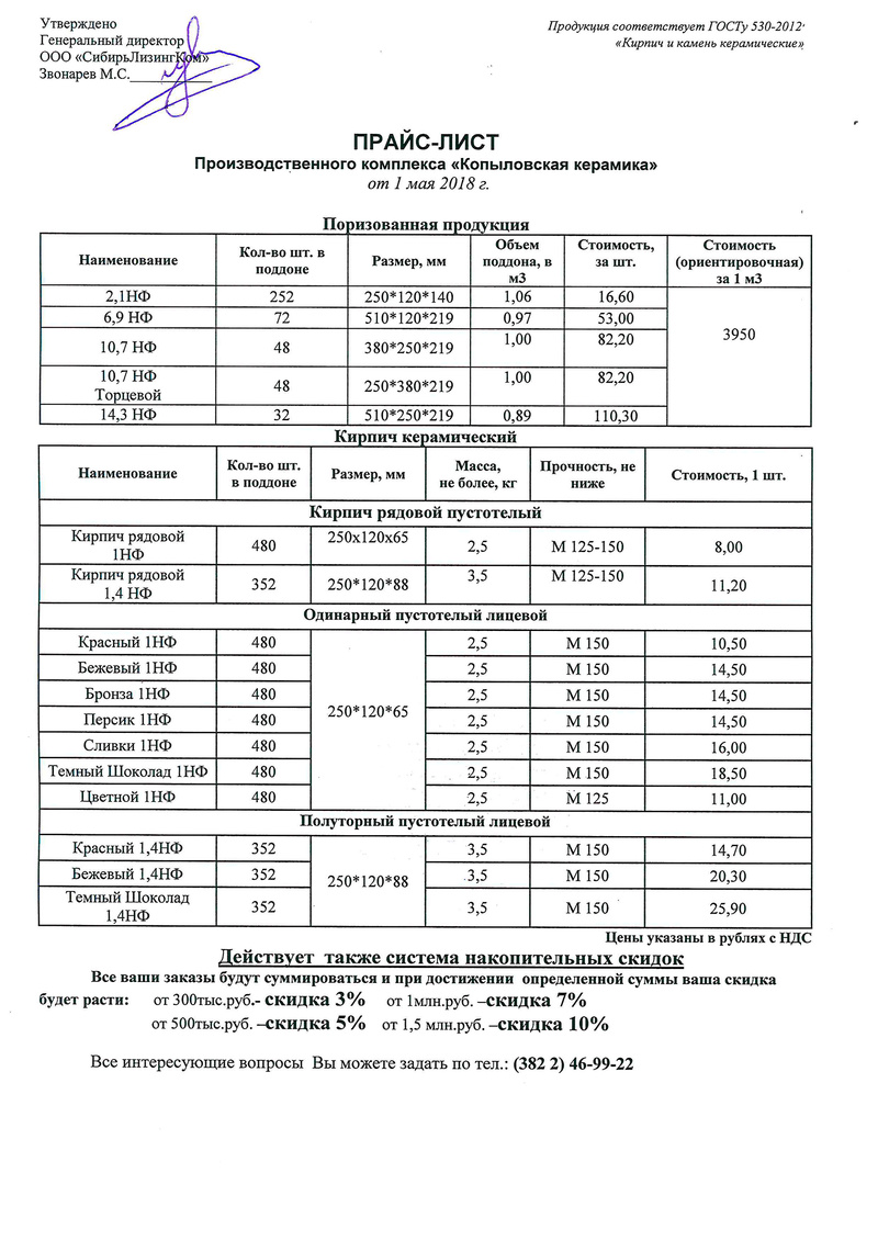

И если уж из каких блоков строить, то я бы выбрал наверное пустотелый кирпич. Соседи утверждали что даже с доставкой с Томска он вышел так же как сибит по чене за м3. По теплопроводности вроде как схож с сибитом, но он хотя бы реально твердый и предел прочности на сжатие приличный, в отличии от сибита. И усадка не такая дикая будет при высыхании.
Vld
only vag
штроба в бетоне, если это не М400 или фибра конечно, делается так же легко как и в сибите.Ох уж эти сказочники...

Ох,павлик,павлик,горе мне с тобой,строитель -теорэрэг....для непромышленых объемов существует вот такая приблуда.В марочном бетоне,таки да- штраборез либо болгарка.

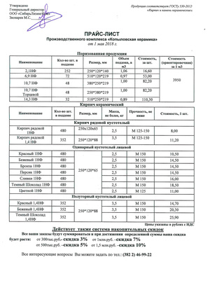

Если твой томский кирпич по цене как сибит,почему мы не видим город им заваленый?
pavlik_NSK
Вот тем теоретик от практика и отличается, что только по картинкам и каталогам работает. Как вы этой хренью штробу со стены на потолок выведите? А угол по горизонтали? А углубление на 3...4 см в глубь при подходе к подрозетнику? Если сможете - сделайте сэлфи или хотя бы фото результата.

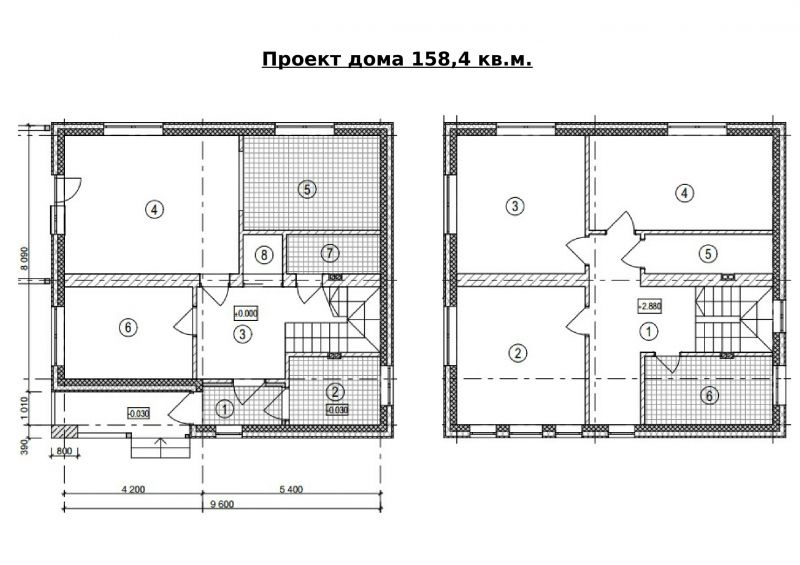

Вот что ты тут пылишь? Барт стоимость УШП не с потолка взял, а посмотрел расценки на плиту под ключ. 3500 за квадрат и выше.
Зальешь дешевле? Ну давай тогда обсудим. Готов помочь дешевле построить? Я готов к диалогу. Что можно за сезон под отделку возвести, мы уже выяснили.
Понты я готов откинуть, только не знаю, что есть понты в моём случае. Сам я строить не могу. Не умею, и семью надо содержать. А так то мне надо совершенно простенький, без изысков домик с определённым набором помещений.
Вот не хочу вступать в полемику. Давай конструктивно, без эмоций. Твой опыт и опыт твоего соседа мне прям очень в жилу. Будет посвободней, позвоню и напрошусь на экскурсию и по обмену опытом.

Соседи утверждали что даже с доставкой с Томска он вышел так же как сибит по чене за м3. По теплопроводности вроде как схож с сибитом,Тут есть один фокус. У сибита лет 5 назад данные по теплопроводности были раза в 4 хуже. А потом они видимо "метод испытания" сменили или сертификаты купили подороже и у них теперь показатель улучшился не изменяя ничего в материале.

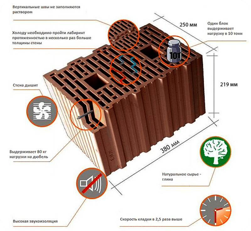

А мне меж тем интересно стало как это правда сибит то показатель улучшил!? А все просто. Барт как обычно прошел по брошюре рекламной не вдаваясь в подробности.
Так вот Теплопроводность этого керамического блока:
то у поризованного – 0,18 — 0,22 Вт/м °СА у автоклавного газобетона D600:
Газобетон при влажности 0% 0,141Ну и фокусники из сибита:
Газобетон при влажности 5% 0,183
для условий А - 0,16Что то я не как не вижу разницы в теплопроводности в 2 раза. И что это за условия А и Б? А!!! Так это влажность в 4%, которую он в идеально сухих условиях достигает через 2 года после выпуска!? То есть в условиях лаборатории он у них выдает эти показатели.
для условий Б - 0,183

То, что ты называешь понтами, я считаю необходимостью. Да и что то ты себе монолит не стал строить, а другим навяливаешь.
Теперь по порядку:
Да, хочу простую стену, без пирога, что бы было тепло и без внешней отделки. Потому что чем больше слоев, тем больше вероятность головняков. Странно, но если ты топишь за монолит, то почему бы не из пенобетона или керамзитобетона? Зачем усложнять всякими ППУ или ЭППС, а сверху это ещё и закрыть надо от УФ. Где логика? Зачем бить стены на несколько этапов, когда можно одной операцией как минимум двух зайцев убить?
Я может и хочу сам участвовать, но да, есть "отмазка" : я в этом не разбираюсь, хотя наверное освою на примитивном уровне и пинать смогу, но риск потерять работу и остаться без средств к существованию, существует. В моём случае оптимальный вариант-это нанимать человека, прораба , который будет рулить стройкой. По внутрянке у меня такой человек есть, а вот по возведению теплового контура, пока не знаю.
Нет, много комнат не хочу, только самые необходимые. Если ты имеешь ввиду гостевую спальню, то она необходима для родственника. И это не каприз, а необходимость обусловленная родственными, годами сложившимися отношениями. Для кота не надо, а вот для котла обязательно. Электричеством топить не получится. Не потяну.
Очень интересно про стоимость цоколя и второго этажа. Никогда не думал. А что, правда цоколь дешевле, чем второй этаж? То, что строить в один этаж, дешевле чем в два сейчас подумал, но при таком раскладе это и дешевле чем с цоколем. Правда одна проблема-участок нужен больше для одноэтажного строения той же площади. А, ну и как то в цоколе не очень уютно. Может конечно стереотипы. Да и затопить может наверное цоколь.
Хочу быстро? Да, хочу. В каком месте это понты? В горизонте нескольких лет может все кардинально поменяться и за сегодняшнюю стоимость куба газобетона, реально можно будет купить рулон туалетной бумаги. Можно в принципе помереть. Я конечно утрирую, но все же. Поэтому нет никакого желания растягивать стройку на несколько лет. Это доп расходы, дискомфорт, нервы, стресс. При этом я от тебя аргументов, что за сезон нереально, так и не увидел.
Про планировку: а смысл её рисовать, Когда можно взять готовое? Смысл изобретать велосипед? Те же сибитовские типовые проекты меня вполне устраивают. Тебя нет, но и не тебе там жить. Ты свой дом сделал по своему вкусу, я же буду делать исходя из своих предпочтений.

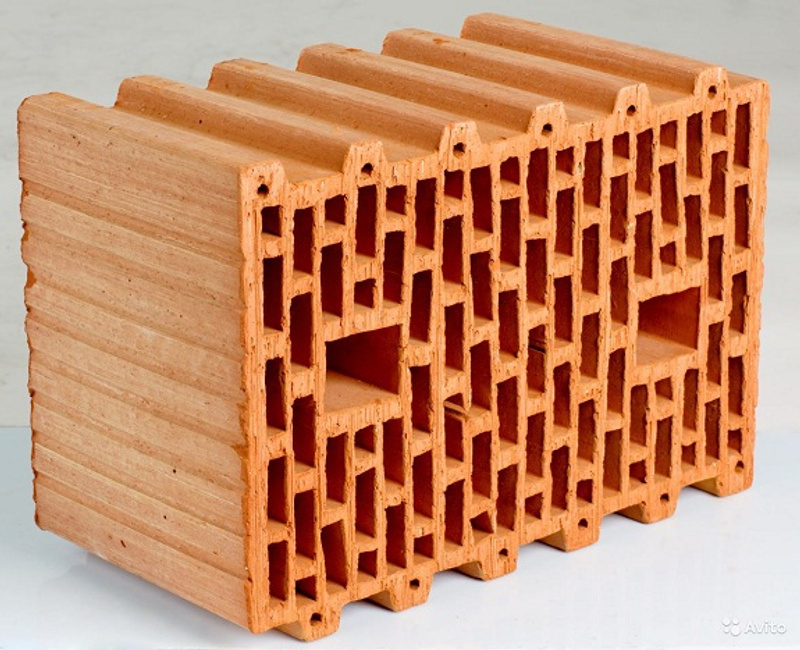

Ни разу не лукавый хороший производитель поризованного кирпича указывает теплопроводность блока , а не кладки.
По краям блока пор нет, плюс шов растворный - вот тебе и мостик холода минимум в 3 сантиметра шириной на каждом кирпиче с двух боков. Плюс шов сверху-снизу, учитывая то, что раствор проникнет в поры.
Плюс посмотрите на ютубе отзывы строителей, которые возводили дома из этого материала. Матерятся чего-то, говорят хрупкий, крошится.

Кладка есть и у газобетона и у этого кирпича. Там какую то сетку кладут, чтоб раствор не заполнял пустоты вроде. Правда гемор наверное еще тот эту сетку класть в реальности, а с другой стороны у них там что то про сейсмо устойчивость до 9 баллов написано. Так что швы подозреваю дают примерно равный вклад в теплопотери. Да и блок сам 500 мм толщиной, а цена 3900 р/м3 против 5090 р/м3 как бы выравнивает все показатели до практически идентичных.
А вот насчет хрупкости сомнительно, что видео это про плохие блоки не на том же сибите снимали. Ибо у соседа поддонов с блоками было 2 длиномера и я что то не видел крошенных блоков, а вот мне когда сибит привозили так в поддоне до 10% блоков могли быть уже сломанные или как минимум углы у всех 8 угловых блоков при распаковке отваливались. Так что тут думаю в реальности может тоже быть одинаково все.
Я не сторонник любых блоков. По мне так любые блоки от ФБС до кирпича и сибита - зло. Но если уж из сортов г...на выбирать, то мне этот вариант кажется приоритетным по совокупности параметров.

Такую планировку подвергайте критике:
на 1м этаже: 1) тамбур – 2,8 м2; 2) котельная – 5,7 м2; 3) прихожая – 9,6 м2; 4) гостиная – 22,3 м2; 5) кухня – 12,0 м2; 6) комната – 10,9 м2; 7) туалет – 3,4 м2; 8) гардероб - 1,4 м2 ; на 2м этаже: 1) холл – 12,4 м2; 2-3-4) 3 комнаты – 16,4 м2; 16,4 м2; 16,1 м2; 5) кладовая – 4,7 м2; 6) сан.узел – 8,1 м2.

По поводу критики планировок. Чтобы мы тут ни говорили,жить тебе и что для нас плохо,то тебе может быть ништяк. Главное,чего следует избегать-коридорной системы,понимаешь о чем я. 2-проходные зоны не должны рассекать помещение по диагонали, а идни по одной из стен, и вообще их должен быть минимум.Есть у меня уже практически типовым ставший проект,в марусино по нему 4 дома стоитно он здоровый,10х11,мансардный.НО планировка с точки зрения удобства эксплуатации оптимальна. Там ,кстати и теплые водяные полы.
По размерам помещений тоже- кому то спальня на одного нормально 12 м2,а кому-то надо 20-25.
