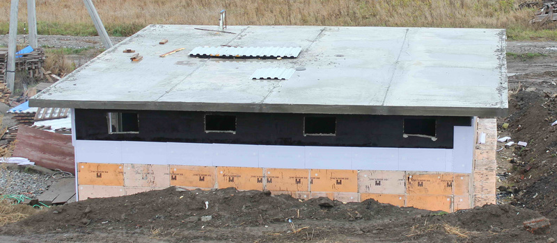

15 дней цоколь+2 этажа. Замени тут листы ЭППСа и ДСП на фанеру, а спец стяжки на шпильки М8 - ровно чем я писал.

А зачем заменять ЭППС на фанеру, если потом все равно им снаружи утеплять?
А шпильки зачем? Это же мостики холода!
Быстрее по скорости возведения наверное нет, но ты же сам говорил, что существует проблема созревания бетона.
Если за 15 дней, пусть даже в идеальных условиях, можно отлить коробку, то это отличная альтернатива блочному строительству. Но не уверен я, что лей да лей. Или же нет проблем? Но тогда почему ты мне говоришь, что быстро, дёшево и качественно не получится? Вот же вроде идеальная технология.

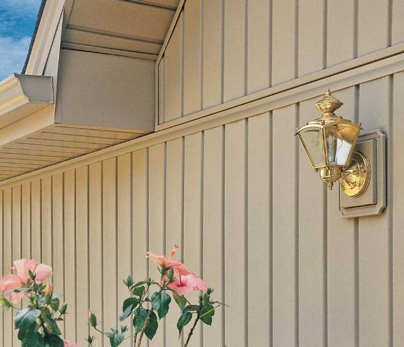

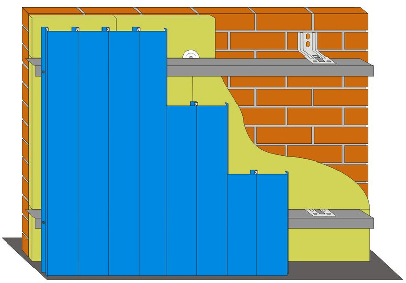

Вертикальный металлосайдинг еще из бюджетных вариантов - 300 руб/м2 куда уж бюджетнее. Да и кирпичная облицовка для круга не проблема.
А ресурс этот странный, еще и предупреждение о вирусах выдает антивирус. Но все интересные ссылки прямые с него по теме я привел. А остальное с ютуб канала iHouse оказалось. Там еще много интересного.
Volodya
Да, про сайдинг что-то не подумал, но его для отделки собственного дома не рассматривал никогда, хотя на промышленные объекты ставили. Может сейчас и появилось что-то путнее, а ранешные варианты были убоги и барабан ещё знатный получался ))

Сайдинг вертикальный сейчас делают в цветах и фактурах весьма приличных. Причем делают его у нас на станционной и под заказ делают любой длины и объема. Вся доборка в нужный размер. А это значит нет обрезков, и работы по подгону размеров - ускорение монтажа. Есть вариант заказать даже гибку по своим размерам. То есть не стандартные листы, уголки, те же полосы сайдинга шире или уже стандартных и прочие элементы. Ценник немного выше конечно 300 руб станет, но и вид совсем не как у АЗС. Крутой вариант есть когда окрашивают вертикалку под цвет досок, да еще и фаски делают как у вагонки - с метров 3 не отличить от обшивки рейкой.
Зимой кстати заказы делают молниеносно - пару дней и весь объем привезут и выгрузят куда надо. Монтируется элементарно и быстро, если подсистема готова и хорошо сделана и особых навыков не требует. Так что скорость монтажа одна из самых быстрых может быть. Летом пару недель ждал когда сделают и не все берутся делать - заказов много.
Барабан конечно еще тот снаружи получается. И если кто то снаружи мяч в стену или снежок кинет - грохот приличный. Но повреждений у меня от этого пока нет за 5 лет и самое главное, что если это не каркасник ватный, а монолит, то внутри этого почти не слышно. Экранирует сигнал GSM и WiFi он еще конечно здорово, но это наверное все же больше плюс чем минус.

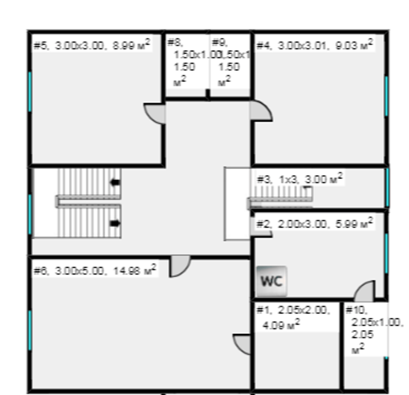

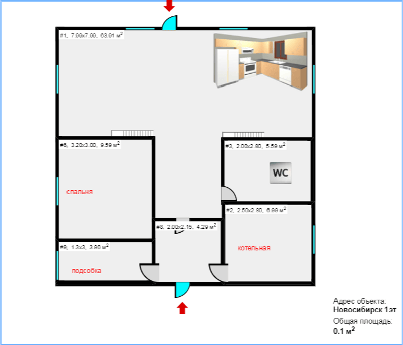

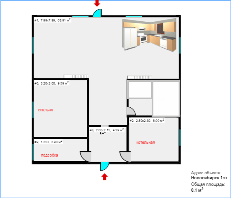

Ну что? Неужели все вопросы по строительству отпали? Даже скучно как то сталоРисую.
pavlik_NSK
Отлично.

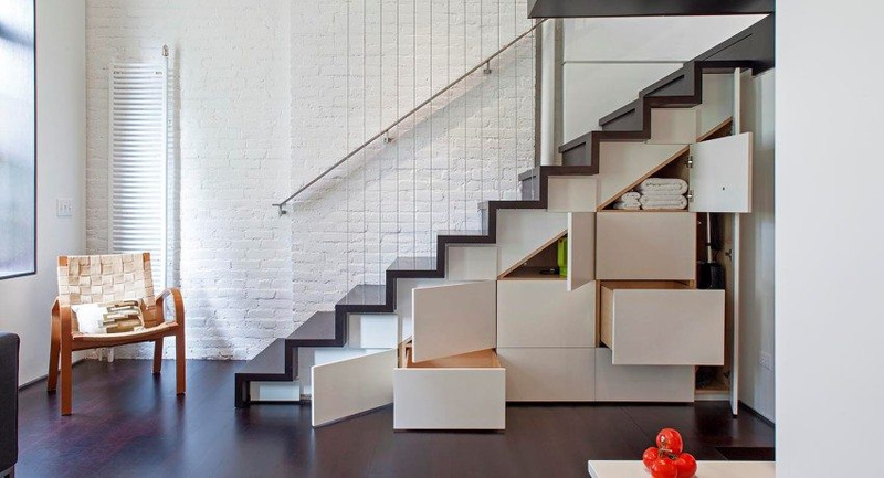

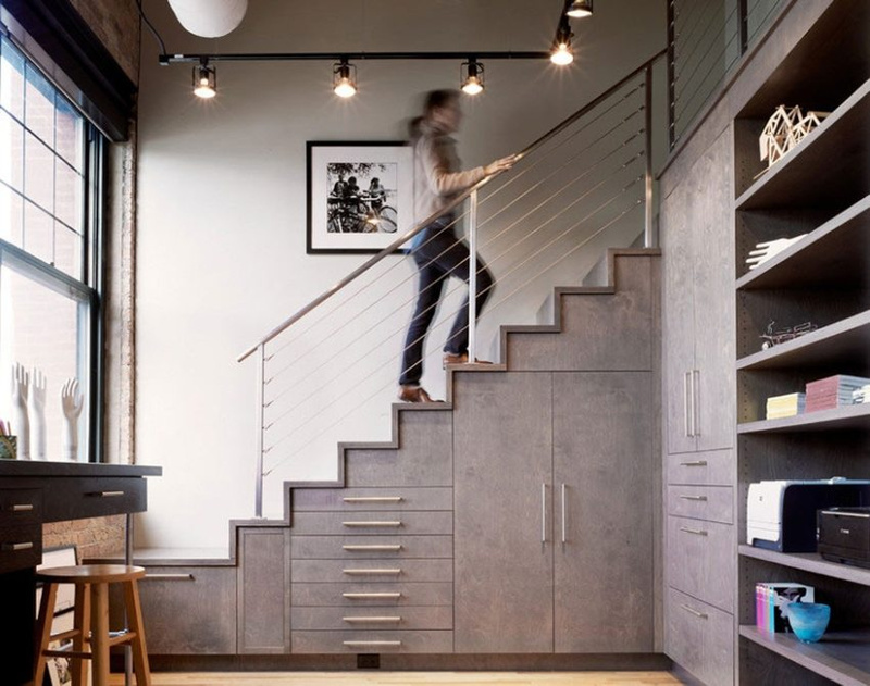

Сломаю еще один стереотип о планировках домов за одно. Вы уже поняли, что этажи не всегда обязательно должны быть одинаковыми? То есть если вам подвал нужен, но не такой большой как первый этаж - это реально сделать в монолите. Вот пример того, что получилось у соседа, видео со стройки которого я выкладывал выше. Это цокольный этаж 10х10, но перекрытие отлито под дом 12х12. Дом по задумке должен визуально как бы висеть в воздухе. Если цоколь отделку сделать темную цветом, то она оказавшись в тени визуально потеряется и дом станет парящим. Ну и заодно уменьшение расходов на избыточную площадь цоколя.
Тут же видно, как минус насыпного участка на болоте превратить в его большой плюс. Это позволяет отличать цоколь не копая котлован и не перетаскивая кучи грунта, а значит не терять время весной - снег сошел и начинаешь стройку. Потом, позже, в течении лета производится отсыпка участка и этаж становиться подземным,а стройка тем временем идет весь сезон.

Не могу определиться с размещением лестницы на второй этаж, над спальней или над кухонной зоной и санузел раздельный или смежный.
Volodya
Эта нависающая над цоколем плита утепления же потребует дополнительного, а так то вариант...
С санузлами у меня стойкое мнение - их должно быть или несколько, или раздельные. Даже живя вдвоём одного совмещённого однозначно мало, поэтому я в квартире специально делил совмещённый на ванную и туалет.
С санузлами у меня стойкое мнение - их должно быть или несколько, или раздельные. Даже живя вдвоём одного совмещённого однозначно мало, поэтому я в квартире специально делил совмещённый на ванную и туалет.Вот я так же думаю, нужно с/у разделить
лестница, по которой ходят ногами (да-да, стерильные тапочки, ничего не летит, всё блестит - понятно), моют или протирают тряпкой... над едой?... специфично, скажем так.
Примерно так же подумал. Либо выносить саму зону приготовления пищи, а здесь оставлять место под полочки, ящички под складирование всякой утвари и т.п. вещей, либо делать вместо перил стену сплошняком, что бы ничего со ступенек не сыпалось
У тебя,как я понимаю объединена кухня с гостиной? Если лестница и кухонная зона максимально разнесены,то ничего криминального.А вот с санузлом....если у тебя два этажа и на втором тоже спальни,то санузел там должен быть по определению.Может не столь полноразмерный,как на первом,с ванной, а с душкабиной, но тем не менее.Поменяй местами маленький тпмбурок и унитазную,получишь более комфортное решение без потерь полезной площади.
Ну и назначение помещения-" подсобка"-как ты планируешь его использовать?Чулан для хлама?
Совершенно не обязательно сплошную стену,можно невысокий парапет,даже светопрозрачный,можно вообще все подперильное заполнить чем нибудь типа панно из разноцветного поликарбоната,
