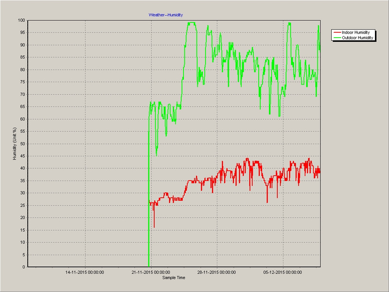

И если о приборах и показаниях говорить: Измеритель СО2 показывает 42% влажности, метеостанция показывает 43%, а увлажнитель, со встроенным гидрометром 25%
. Причем 25% это его нижний предел. Все стоит сейчас в одной комнате.
Вы свои гидрометры давно поверяли? А то может спорите, а у вас врут они раза в 2...3?

Измеритель СО2 показывает 42% влажности, метеостанция показывает 43%, а увлажнитель, со встроенным гидрометром 25%Оригинальный вывод, что и в подвале и на втором этаже влажность такая же, когда глядишь на показания приборов, стоящих в одной комнате.... Причем 25% это его нижний предел. Все стоит сейчас в одной комнате.

Вы читаете как то между строк? Я писал, что СЕЙЧАС все три прибора стоят в одной комнате. А вообще то это не значит, что они всегда так стоят. Из этого только один вывод очевиден, что из 3-х приборов как минимум один врет. При этом вопрос, а проверяли ли вы свои приборы? Но его вы опять таки пропустили. Женщины иногда практикует такую тактику спора: выбирать нужные слова из 4...5 сказанных предложений за день в произвольном порядке.

У меня сейчас в доме прям полигон испытания ваших бредовых идей. Подвал - монолитно бетонный, кроме внутренних стен 100мм, первый этаж сибитовое заполнение каркаса+шпатлевка и второй этаж сибит без отделки. Все параметры температуры/влажности/СО2 одинаковые как это было бы не странно
Я писал, что СЕЙЧАС все три прибора стоят в одной комнатеТынц-тынц носом...
Психрометр - у вас такого нет... А что там мерят ваши метеостанции - это большой вопрос.

pavlik_NSK
То есть для вас не очевидно, что отделка на втором этаже не сделана "сейчас" это значит не сегодня или прям сейчас, а в этом году как минимум? Да, все приборы находятся непосредственно сейчас на первом этаже и это естественно ведь второй не жилой пока что и про это я вам написал. И накой мне ставить замер СО2, метеостанцию и увлажнитель не в жилых комнатах? Но вы о конях думаете чаще чем о тексте. И да, я успел за эти три года не один раз походить и померить температуру и влажность по дому.
Температура и влажность на сегодня в доме 25,5 гр и 43%, а не 20 и 20% и об этом я вам тоже писал, но опять вы про коня...
Влажность плавно по нарастала с 20% до 43% неделю, после покупки и запуска увлажнителя. За эту неделю температуры менялась от -15 до 0 и обратно. Влажность на улице менялась от 40% до 100. И сейчас вы про влажность на улице судите по НГС прогнозу? Ну так вот не знаю что там НГС у себя на крыше намерил своей метеостанцией, а у меня непосредственно перед заборной решеткой вентиляции дома на улице 87% прям сейчас посмотрел показания.

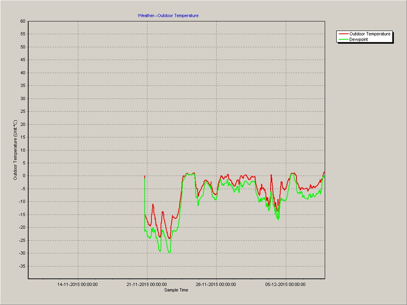

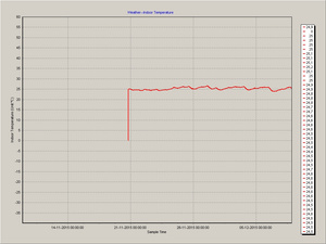

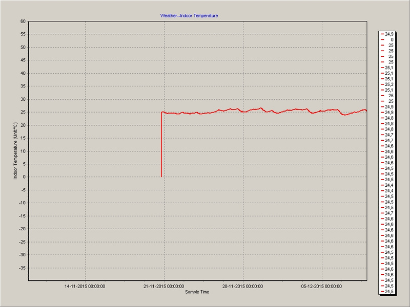

Вот вам еще одна загадочка на засыпку:
Объясните как нам по вашей супер загадке один график. Найдите корреляцию внешней влажности и внутренней. Могу вам в подсказку еще графики температур наложить.
PS Жаль, что пришлось 21 ноя менять батарейки и данных не осталось за бОльший период.
PPS Резкие кратковременные скачки внутренней влажности вниз на 5...7% - это моменты когда в комнату открывалась и оставалась не закрытая дверь из "сеней" рядом с которой весит метеостанция, а там влажность самая низкая в доме для просушки уличных вещей и она сильно сбивала показания.
Большой провал примерно 3-го дек это кончилась вода в увлажнителе и я не доливал ибо дома не было.
PPPS Смотря на график вижу дату покупки увлажнителя
. Думал неделя всего прошла, ан нет уже две недели.

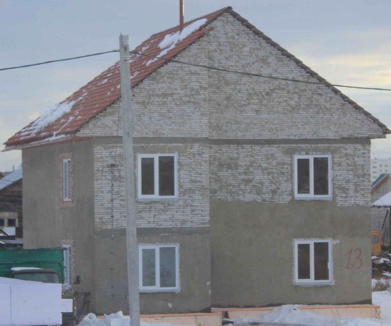

А вот так выглядет внутренняя температура бетонного дома с утеплением ППУ, у которого периодически ради интереса при разных уличных температурах отключают отопление на 10 часов. Это эквивалент аварии сложных систем обеспечения дома теплом или вентиляцией. Сможете найти эти ужасно критичные и страшные моменты на графике?

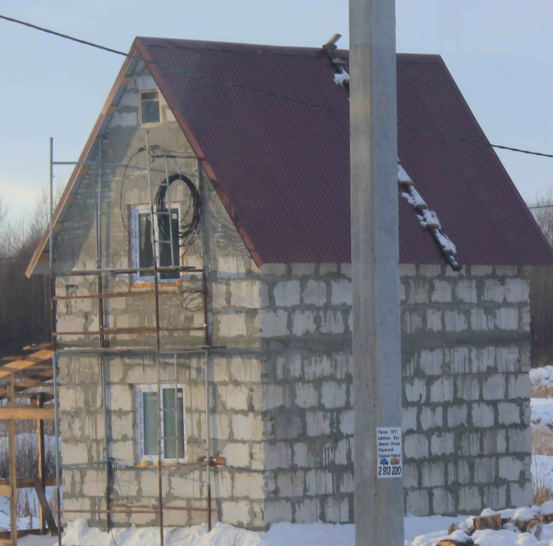

Вот вам две фотки из моих окон. На одной донник, на второй некондиция. И там и там трудозатраты - годы работы и количество песка и цемента измеряются камазами.

А эксперимент мною предложенный можно увидеть на картинке влажности - фактически он уже был сделан. Именно поэтому ничего считать я не стану - глупо начинать считать то, что проверено на практике, причем не один раз за пару лет. Как раз то место, где я не доливал воду пару дней и увлажнитель не работал - там провал с 43% до 30% за пару дней. Бред про то, что у меня только мебель запасает влагу - не в счет ибо из мебели у меня один диван в комнате
и это явно не он держал 2...3 дня влажность.
