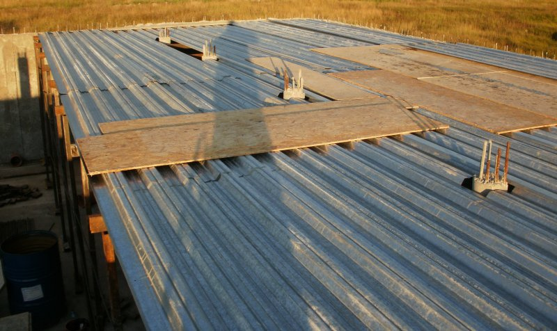

Второй пример, когда инженер думает мозгом и ищет не стандартных решений:
Вместо промышленной горизонтальной опалубки я использовал опоры из труб 60х80х4. Из них за день-два мы варили опорный каркас с шагом опор 1,2 метра и балок. На них за день укладывали профлист, который используют для не съемной опалубки НС-35 0,65мм. Далее на листы профлиста укладывался ОСП 9 мм. ОСП выдерживает до 4 отливок легко, и еще парочку с выбраковкой раскисших листов. Опалубка по цене получалась почти такая же как и промка в аренду, только ОСП я продал за пол цены соседям на строй нужды, а профлист и трубы пошли на забор на заднем дворе полностью. В расход ушло примерно 15% материала. Правда пришлось его покрасить, так как цинк цементом местами повредило, да и цинковый забор смотрелся не очень. Можно по разному считать расходы, но в моем варианте либо опалубка у меня была бесплатной, либо забор.
Как видите, если реже заглядывать в рекомендации форума и золотым правилам вековой давности следовать, то можно реализовать задуманное просто включив мозг в процесс строительства.
P.S. В отливке вертикальных стен использовал так же ОСП+НС-35+кв труба 60х80. Признаю со стенами подвала, точнее с их ровностью накосячил сильно, ибо сам делал такое в первые, а все советчики только и могли сказать: да никто так не делает, потому что никто так не делает. Но вот реально посоветовать было не кому, а такие советы "ничего у тебя не получится", я не воспринимаю без комментария "потому, что". Так вот это не значит, что отлить их ровно не возможно. Теперь я знаю как это сделать и по моим советам уже пару раз сделали - вышло. "А вам лысый я телефончик не скажу"

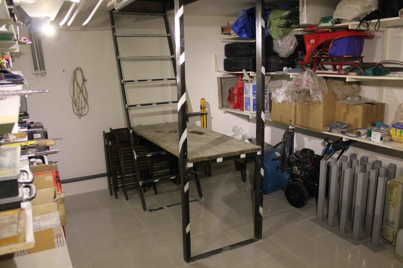

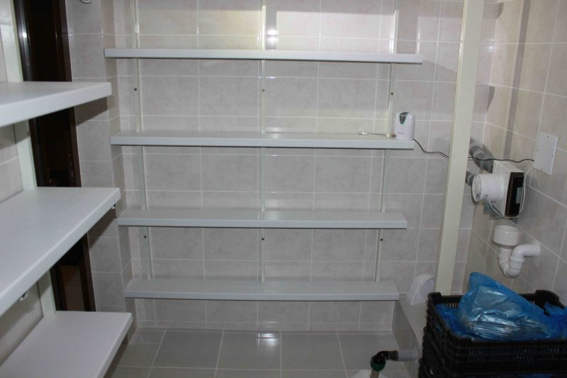

Сосед один в этом году закончил отливать медленно, но верно подвал. Размер 10х10 монолит. Фундаментная плита+стены 15см+перекрытие утепление ЭППС в круг. все расходы на возведение ,с его слов, около 500 тыс. То есть по 5 тыс за 1м2. Там предполагается гараж на 2 машины/мастерская/котельная.
В моем исполнении в подвальном этаже: отопление/водоснабжение, электрокомната с резервным генератором, кладовка на 35 м2 совмещенная со смотровой ямой гаража, парилка 9 м2, душевая 6 м2, спорт зал/зона отдыха 40 м2, мастерская ~ 30 м2, погреб 6 м2. Вы считаете это лишним в доме? Или по вашему правильнее занять этим половину первого этажа?
). Потом машину надо куда то ставить - строят гараж. Потом нужна баня - строим баню. Ах, еще нужно котельную - пристроим к дому или гаражу котельную... В итоге от участка осталась узкая дорожка между зданий и разного рода городушек. А ведь вы уже заплатили за подвал, когда ФБСки в землю закапывали, только м2 в том самом подвале не получили.И это... а про какие течи в стыках ФБСок вы пишите, если у вас подвала нет???

Естетственно. Мухи отдельно, котлеты отдельно. Зачем гараж в доме и сарай. Нет!
Подвал у меня есть. Только я его не строил. Достался.

Сарай в погребе - отдельная тема. Это на улице у вас сарай - у меня кладовая со стеллажами, белыми стенами и кафелем на полу. И перед тем как туда занести через гараж и смотровую яму тяпки/лопаты я их просто мою автомойкой. 5 секунд и весь инструмент у меня всегда чистый. Все проходы: гараж-кладовая, огород-кладовая и даже огород-погреб не проходят через жилые помещения дома - это учьтено при проектировании планировок дома. То же самое со снегоуборщиком и газонокосилкой - хранятся вне сезона в кладовой после прохождения ТО и помывки в гараже. Для спуска и подъема этого всего в гараже есть смотровая яма, которая вам конечно тоже и нафиг не нужна, а над ней электротельфер.

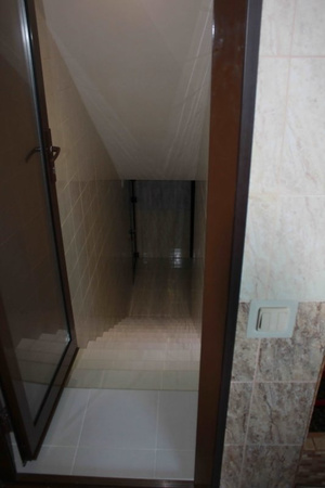

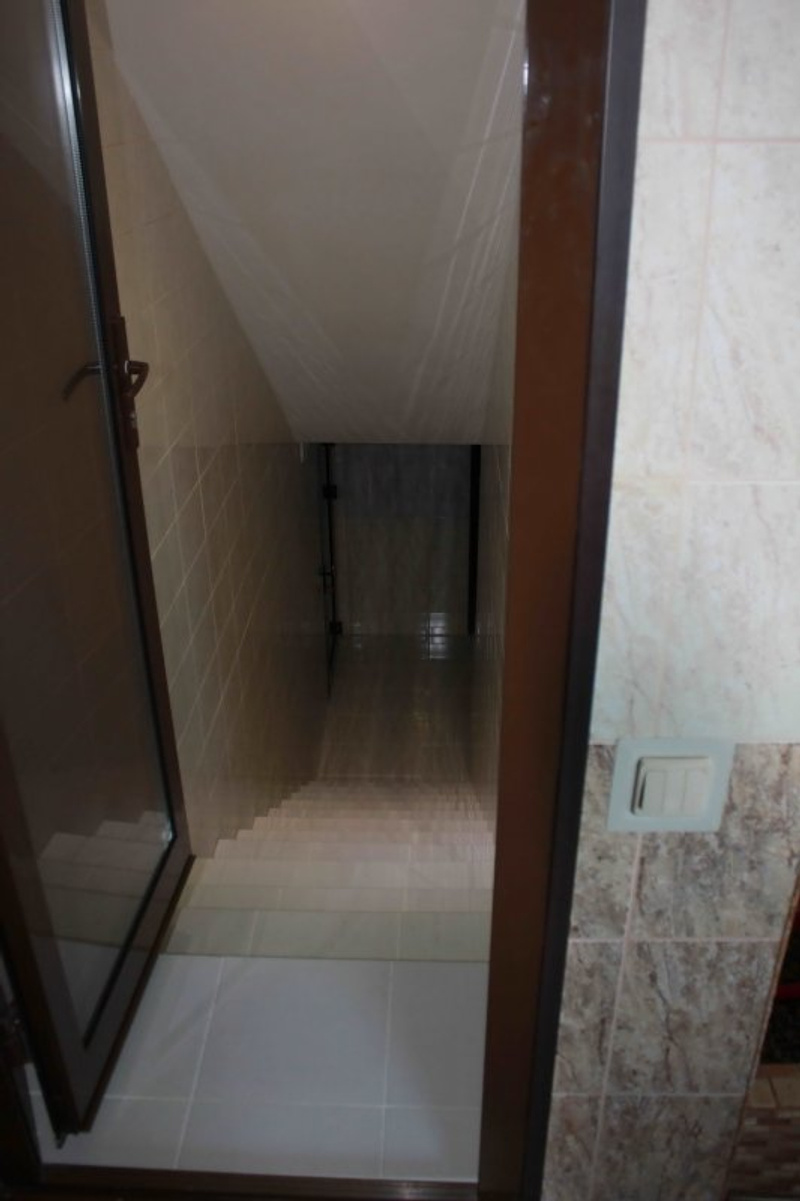

pavlik_NSK
Чувствую, без фотографий мы друг друга не поймем. Выложу пару фоток, чтоб было понятно КАК это, когда все что нужно в подвале. Замечу все сделано самыми дешевыми и экономными вариантами материалов. Кафель ~ 200 руб/м2, стены и потолки шпатлевка/краска. Пирмерная стоимость отделки каждой комнаты 1...3 десятка тысяч. Правда времени ушло много на работы из за достаточно больших площадей на одного рабочего
Если у вас лучше, то можете выложить фото - сравним.
.Если у вас лучше, то можете выложить фото - сравним.
