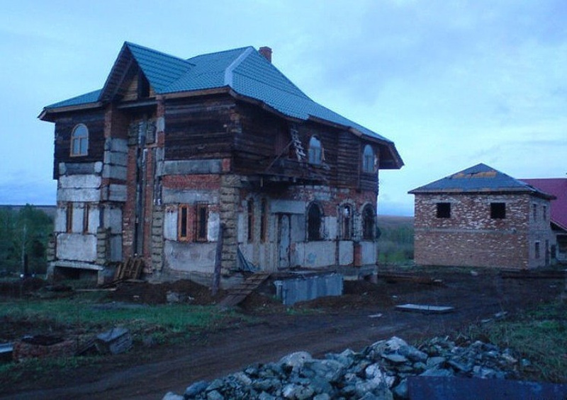

Разница действительно бывает колоссальной. Лет 10 назад строили мы коттедж в пригороде Киева. Рядом тоже шла стройка-особняк в два этажа,примерно по 120-130 квадратов на этаж. Ну и плотно общались с прорабом этой стройки-у них ни техники никакой не было,ни нормального инструмента,всё у нас просить приходилось. Он строил этому хозяину уже второй дом. С первого домика он себе построил идентичный(по тому же проекту). Со второго, ещё недостроенного(фундамент,коробка и крыша,без окон,дверей и коммуникаций), он себе новенького Аккорда взял. Притом,что сидел на зарплате,не очень большой. Расценки даже не в 2 - в 3-4-5 раз выше наших получались. Притом, что и мы не сказать, что очень дёшево работали. Как говорится-делайте выводы...

ЗЫ. Плита используется на Руси издавна. Каменные (купеческие) дома на правом берегу Бии в одноименном городе стоят на плитах, коими являются 3-4 и более наката из бревен лиственницы, на которых уже стоят стены, а все потому что там болото, при этом никто не пытался дорыться до Материка весной в половодье чтобы засыпать щебнем и залить "глубокий" фундамент
