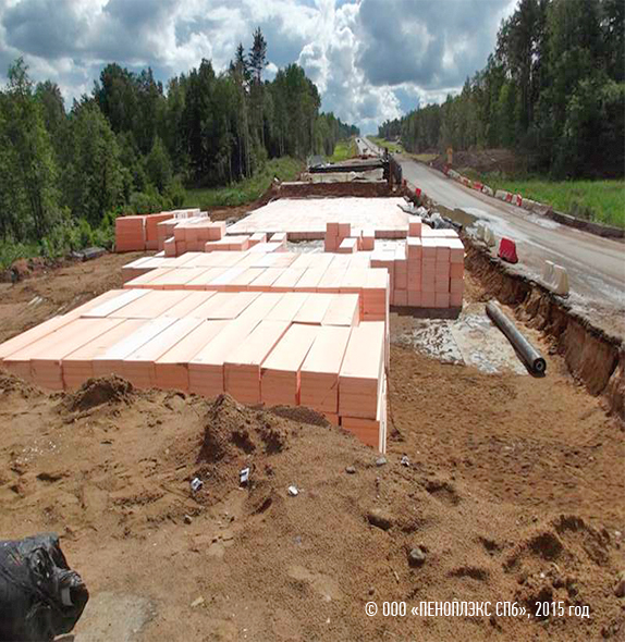

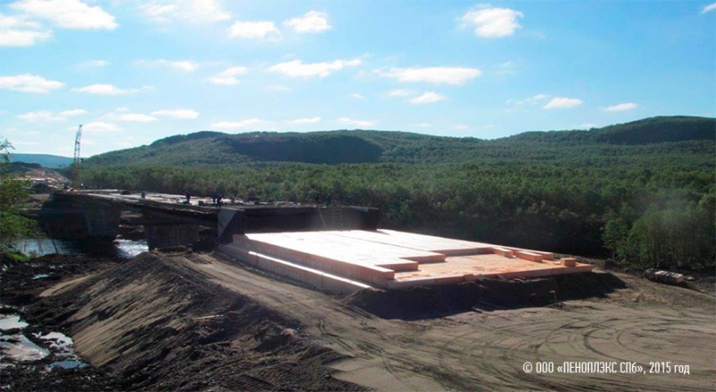

Это я полазил на сайте пеноплекса - посмотрел как бабло государственное в землю закапывают....

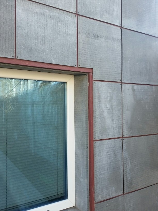

фиброцементных фасадных панелейспасибо за наводку. что-то даже и не сталкивался с ними...
Да строго-то говоря ничего нового, пластины и пластины. Хоть фанерными пластинами отделывай с покраской, хоть керамогранитом, пара пыльных бурь местного значения и с 5 метров особо не отличишь чем отделано, никакого "беднячества", перед пылью все равны. Разве что вот природный мрамор пыль, слыхал, отталкивает.
Впрочем, пенопласт в утепление дороги тоже минимум как пара десятков лет уже не новость.

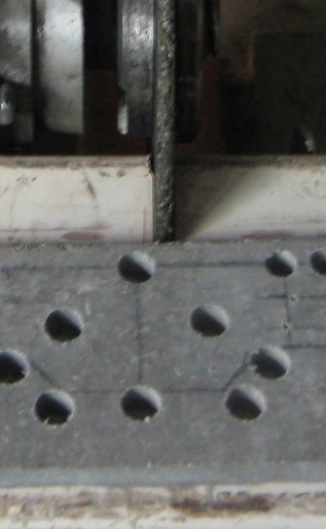

Вон тебе, пожалуйста, асбоцементная пластина. Вырезана из листа, засверлена и сейчас пойдет дальнейшая обработка УШМ в станке.
В чем вопрос-то? В том, что меня не пугает немножечко образующейся пыли, в отношении которой я принял меры чтоб её не вдыхать???
