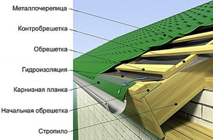

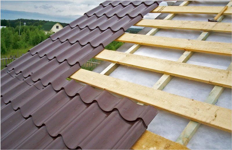

будут ли проблемы при таком устройстве крыши?Фото скиньте, видно будет проблемы Ваши
A2L
если я правильно всё понял, сделан правильно.Не угадал, как я понял, там зазора 50мм нет, а это жопа

Кстате, фото дернул из гугла, на нем есть косяк, кто то там хвалился вчера Умельцы помоему, найдите косяк?

[*]металлочерепицаИзнутри должна быть газонепроницаемая мембрана. Ну, и вентзазор между верхней мембраной и кровлей должен быть.

Там не только с вентиляшкой косяк,там изнутри вместо Б-шки,А-шка стоит( если по умолчаниютам изоспан) а вот это п.5. А вообще,этих монтажников окон дпвно на п.5 не посылали и п.5 не чистили. Если такие умные,какого п.5 окна ставят а не крыши строят?
там изнутри вместо Б-шки,А-шка стоитМолодец Сергеич, а надо было дать право молодым, пусть голову поломают

Ну, если как написали, то по-хорошему надо:
- снимать металлочерепицу и обрешётку
- набить бруски контробрешётки
- поверх контробрешетки набить обрешётку и настелить металлочерепицу.
Зазор между мембраной и черепицей за счёт обрешётки "не считается", т.к. обрешётка поперёк ската и тока воздуха для проветривания конденсата с мембраны нет.
