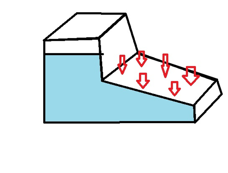

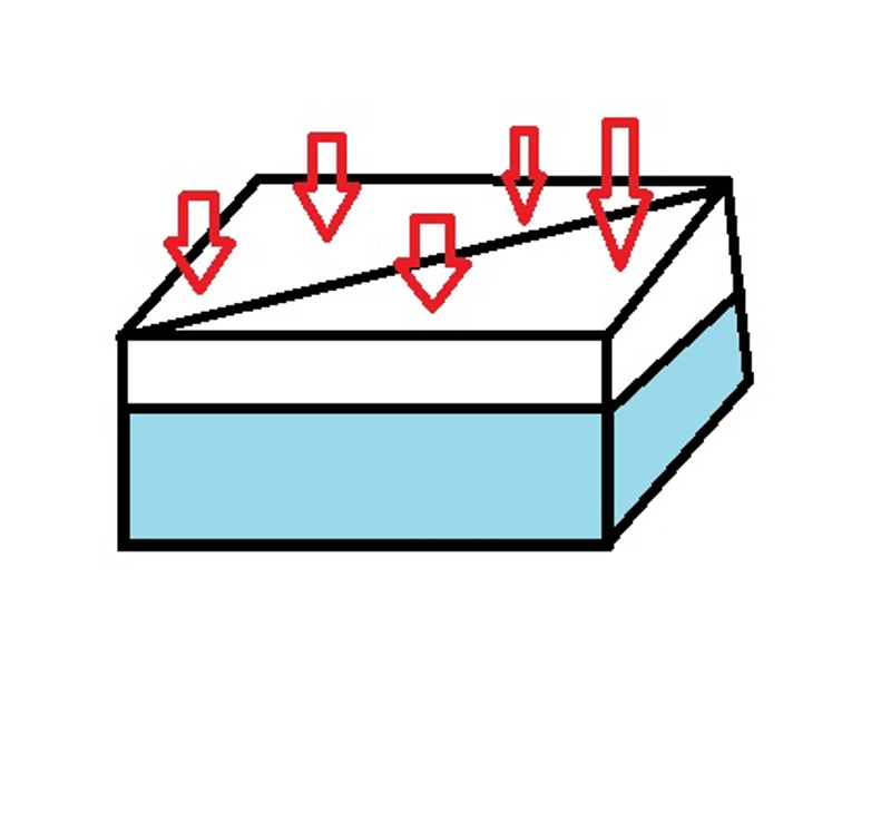

Поэтому основным солнцепринимающим элементом будет бак. Вот в его форме и самый вопрос. По объему думаю это должно быть 500-700 литров.
Если смастрякать бак параллелепипед, мне думается это не самый эффективный.
Солнце греет сверху, нагревается больше всего верхняя сторона бака, и если бак неполный, то она передает тепло воде через прослойку воздуха. Эффективность мне кажется тут не на самом высоком уровне. разница температур воды и верхней стороны бака будет большой, много энергии будет уходить обратно на улицу.
Если же сделать бак в форме "Сапога", солнце через железную стенку будет греть воду быстрее, как мне кажется.

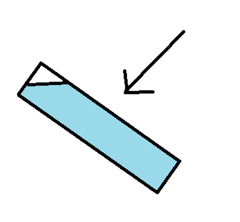

А не проще сделать обычный параллелепипед и расположить его под углом к солнцу? Заодно и эффективнее будете тепло собирать и мудрить с "сапогом" ничего не надо...
Все гениальное просто
Единственное, над забором воды с поверхности (где горячее) тут нужно будет сильно подумать. Просто поплавок со шлангом мне кажется может не прокатить.

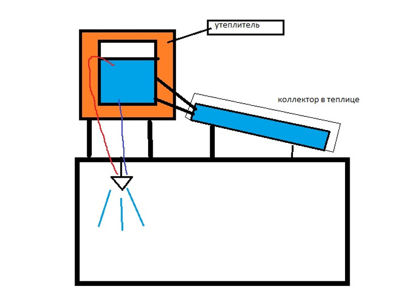

Мне видится вариант с железным баком с подогреваемой солнцем частью, сваренным из листового металла, возможно дополнительно солнечный коллектор для бассейнов (черный, мягкий) за 5-6 т.р., подстраховка - подогрев дровами.

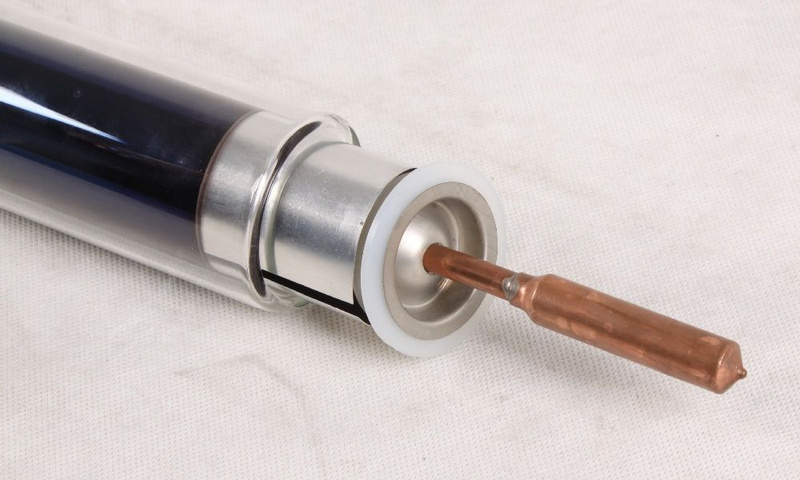

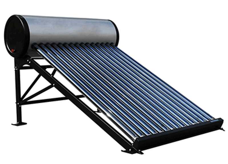

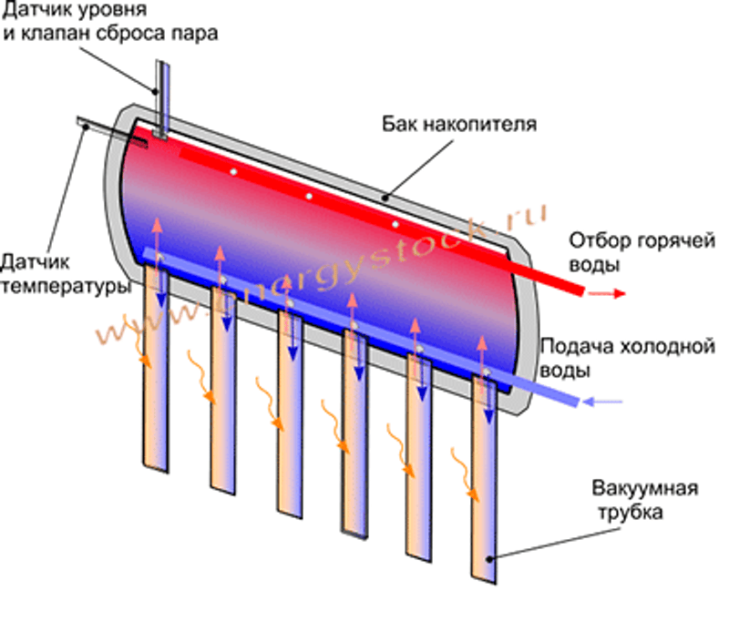

первые две картинки - о правильных трубках с термопереносом, вторые две - о более дешевой и менее надёжной версии с прямым нагревом.
doktor_dobro
Чот непонятно почему во втором варианте трубка называется вакуумной.она же с баком соединяется и с системой водоснабжения..откуда там вакуум?
KOCTA
Да это маркетолУхи словами играют в расчёте на меркетоЛохов. И тем и другим же пофигу (они не различают), где принцип работы, а где его исполнение.
Эти солнечные вакуумированные коллекторы нередко вакуумными коллекторами называют, хотя никакого вакуума
они не собирают, вакуумирование это только условие размещения воспринимающих излучение элементов.
Так что это не к Bazysу вопрос, а к тем, кто слов-то таких, фазовый переход, не знает.

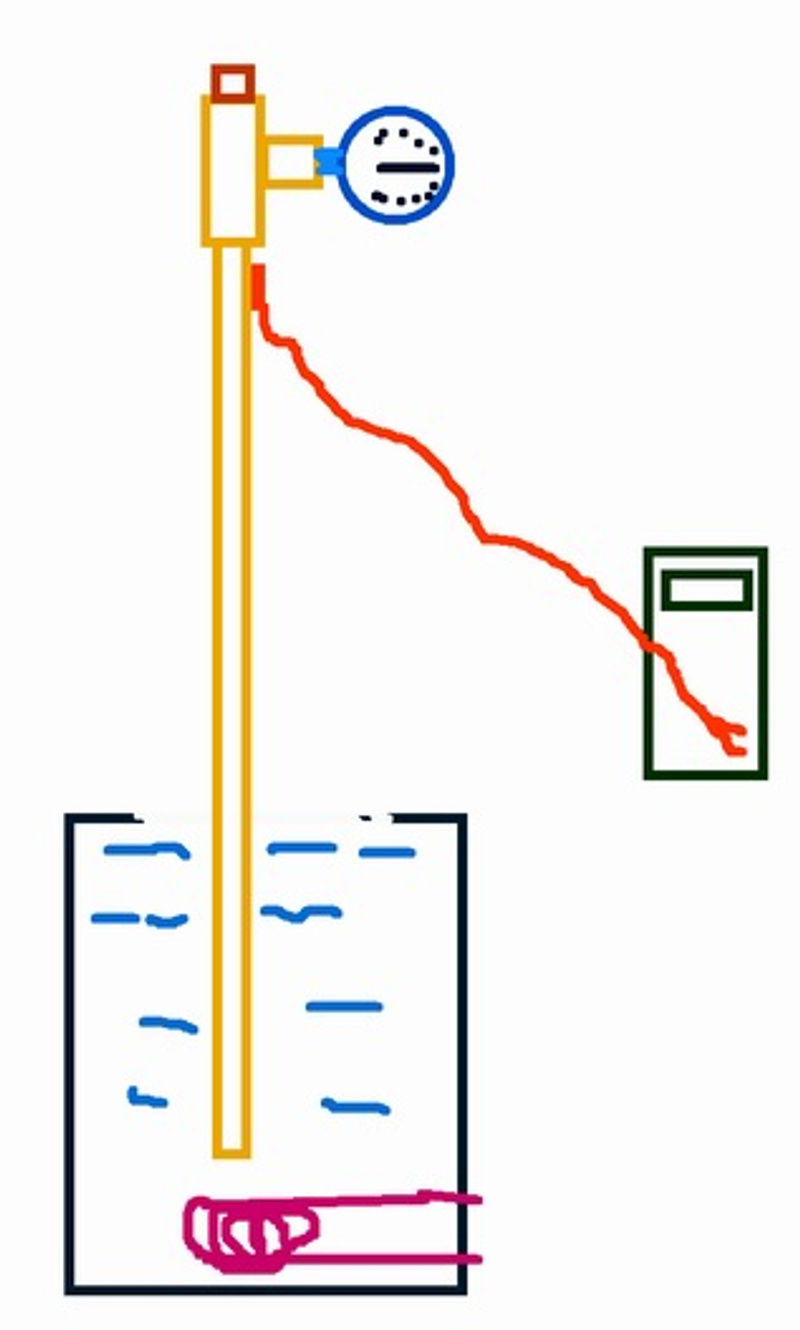

Лет 7-8 уже прошло как проводили "кухонный" эксперимент с самодельной тепловой трубой, до сих пор под впечатлением от скорости теплопереноса.
они не собирают, вакуумирование это только условие размещения воспринимающих излучение элементов.Так что это не к Bazysу вопрос, а к тем, кто слов-то таких, фазовый переход, не знает.
doktor_dobro
Да я к нему без претензий.задал вопрос думал мож я чего не так понял..
А что за эксперимент,можно подробнее?
KOCTA
Тепловая труба в самом простом варианте, без капиллярного элемента внутри. Такая может работать только для переноса теплоты от нижней точки к верхней, такую тепловую трубу еще называют термосифоном. Полметра медной трубки Ф10мм, стенка 1мм (купили в "Хладотехнике"), нижний торец заглушен, на верхнем тройник с вакуумметром и краном Маевского. Вакуумметр это громковато сказано, такого в продаже небыло, поэтому купленному манометру тупо слегка разогнули рубку, получили некий "показометр эффекта".
Внутрь залито 2 или 3 (точно трудно вспомнить) кубика дистиллированной воды, создано "какое-то" разряжение (просто раза три краном Маевского стравливали пары, полученные при нагреве нижнего конца трубки, после каждого стравливания и охлаждения "показометр" показывал рост полученного разряжения).
Ну так вот потом всё это было остужено до комнатной и тогда нижнюю часть (около 20см) трубки сунули в свежевскипевший электрочайник. Через 19 секунд человек, который держал трубку без перчатки за тройник, заорал и тройник выпустил. Термопара не была примотана с термопастой и теплоизоляцией, а так, "прислонена" (т.е. у неё был точечный контакт с трубкой и нетеплоизолированный от воздуха обратный край спая), ну так вот на этой 19-й секунде по мультику серии DT83*, температура была +72С.
И это от всего-то кипятка. Все желающие могут попробовать, сколько можно выдержать рукой если тупо заглушенной трубкой (без фазового перехода теплоносителя) или даже стержнем (кочергой) тупо в костре-мангале ковыряться (400 и дофига выше градусов).
Мы потом трубку остудили, кран открыли и после этого спокойно и долго кипяток в чайнике гоняли.
Bazys
Чот непонятно почему во втором варианте трубка называется вакуумнойЧот тут непонятного? а если постигать предмет не по схематическим картинкам, а немного подумать?
Даже по второму варианту трубки являются вакуумными, представляют собой прозрачный термос с селективным слоем на внутренней стенке. И все это лишь для того, чтобы тепло в воду уходило а не в окружающий воздух, как это происходит у железного бака или у мягкого бассейновского нагревателя.

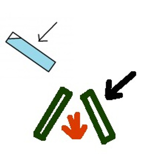

Если Ваш Железный бак-коллектор закрыть с солнечной стороны поликарбонатом, с воздушным промежутком конечно, а с теневых сторон любым подручным утеплителем, то это не особо затратное творчество уже нагреет лучше чем бассейновый (при сравнимых площадях естественно).
Вакуумный теплоизолятор на коленке не сделаешь, но ещё дальше поликарбоната мы сможем продвинуться, если солнечную сторону закроем не поликарбонатом, а двойным/многослойным стеклопакетом - тоже не особо затратно, но уже можно хоть о какой-то эффективности говорить. Ну и конечно в случае плоского коллектора особо критична установка перпендикулярно солнечным лучам в положении "середина дня". Думаю этого достаточно, так как на данном уровне нет смысла говорить об актуаторах и датчиках положения источника света.
Если Коллектор поместить в теплицу...накрыть поликарбонатомСобственно изначально я планировал нагреваемую часть закрыть в теплицу, так тут движения нет.

Сейчас вот так видится схема, работает самотеком.
pavlik_NSK
Либо это будет колхоз им "8 марта" или встанет явно дороже целевых 50 тыс...
но ещё дальше поликарбоната мы сможем продвинуться, если солнечную сторону закроем не поликарбонатом, а двойным/многослойным стеклопакетомНа самом деле поликарбонатом покрывать намного выгоднее - сейчас объясню почему...
Поликарбонат имеет одно очень интересное свойство - он замечательно пропускает высокотемпературное излучение (как у солнца - 5700 Кельвинов), но практически не пропускает низкотемпературное излучение (как у кипящей воды - 373 Кельвина). Этакий фильтр низких частот... Поэтому солнечное излучение/тепло практически все проходит через поликарбонат, а обратное излучение от нагретой поверхности - не проходит, оставаясь внутри накрытого поликарбонатом объема.
В идеале, сделать хотя бы однокамерный пакет с сотовым поликарбонатом вместо стекол, либо купить толстый (16 мм и более) многокамерный поликарбонат - но его придется покупать целый лист, а стоить он будет порядка 8-12 тысяч в зависимости от производителя.
PS К слову, 16-мм многокамерный поликарбонат имеет теплопроводность сравнимую с двухкамерным стеклопакетом, но в отличие от стеклопакета совсем не пропускает низкотемпературное излучение, даже стеклопакеты с ТОП отдыхают... В тепловизоре картинка будет просто суперразличающаяся.
в отличие от стеклопакета совсем не пропускает низкотемпературное излучение, даже стеклопакеты с ТОП отдыхают... В тепловизоре картинка будет просто суперразличающаяся.Правильно ли я понял мысль, что окна, которые не для обозрения окрестностей, а для естественного освещения зимой, "стеклить" поликарбонатом весьма рационально?
