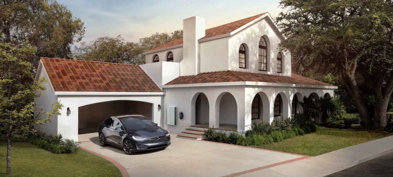

pavlik_NSK
Вы опоздали
- соларруф уже существует. Мы конечно еще не скоро придем к этому, а вот Илон Маск во всю продает крыши - солнечные электоростанции. Утверждается, что с аккумулятором на 10КВт эта крыша обеспечивает 100% потребности среднего дома в США и Теслы в энергии.
Универсального решения "на любую крышу" пока сделать не из чего. Кровельные материалы "учить" преобразовывать - сложно, а какое-то преобразующие девайсы по кровле монтировать - свои сложности с монтажом и эксплуатацией.
Снег, запыление, количество солнечных дней в каждой конкретной местности - все влиять будет на результат.
pavlik_NSK
Да я же говорю уже сделали, а не "пока не из чего" называется "соларруф". Причем сделали так, что снизу дом выглядит как покрытый обычной черепицей, а вертикально сверху как солнечная панель. Панель защищена слоем толстого стекла от любых повреждений и моется от грязи. Единственное неудобство что крыша в таком исполнении - цельный элемент, который собирают на заводе, а не наборные пластины на месте постройки.
KOCTA
неудобство что крыша в таком исполнении - цельный элемент, который собирают на заводе, а не наборные пластины на месте постройки.Так вот поэтому-то соларруф и не является, ИМХО, универсальным решением "на любую крышу".
Вот бы что-то пленочного типа (по аналогии с пленочными нагревателями), чтоб можно было крепить на любой подложке (хоть на кровельный материал клеить), тогда была бы уже сильно иная ситуация.
А соларруф как пилотный коммерческий проект и разработан как-раз под те условия, в которых его применение обкатывают (дороги, заводы, краны), а это, ИМХО, весьма "не наши" условия.
