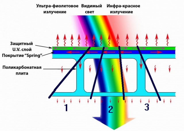

Заранее отрезать большую часть ИК по сравнением со стеклом - великое достижение в области фильтрации.Вы зря так скептически к этому относитесь - это факт. И у меня есть куча примеров на собственном опыте, что это так и есть. Скажу больше - инфракрасное излучение - весьма широкий диапазон частот охватывает, поэтому даже фильтр 1-го порядка и даже намного хуже, чем 1-го порядка будет очень легко в разы ослаблять одну область излучения от другой.
Но обратно инфракрасное излучение он не выпустит.Какое умное, главное дело, "туда" запускает, а "обратно" нет. Прямо полупроводник. Срочно придумываем оптические транзисторы на поликарбонате и прямиком на кикстартер за деньгами.
Специально для тех, кто постигает мир с помощью комиксов:

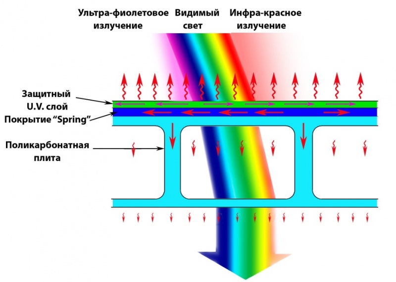

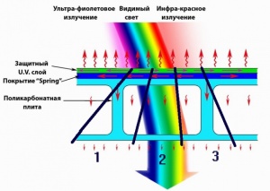

это так, на скорую руку первая попавшаяся картинка о том как хорошо поликарбонат пропустит тепло (то есть инфракрасное излучение) от солнца. Есливчо, то это то, отсеянное что было справа от красного спектра и почти не осталось после этого чудо-фильтра... А о том что этот фильтр не выпустит ИК и в обратную сторону - кто бы спорил.
Еще раз для непонимающих... Если инфракрасное излучение достаточно высокочастотное (высокотемпературное), то оно через поликарбонат легко проходит. Солнце - высокочастотный(высокотемпературный 5700К) излучатель, а вот, к примеру, человеческое тело очень низкотемпературный (310К) излучатель. Если солнечный свет взять и отразить с помощью зеркала обратно через поликарбонат, то он (свет) выйдет практически без ослабления. Но солнце нагревает внутри поликарбоната предметы, и нагревает до относительно низких температур. Эти предметы при нагреве начинают излучать относительно низкочастотное (низкотемпературное) излучение, чем сильнее они нагреваются, тем более высокочастотное (высокотемпературное) излучение они излучают. Так вот, пока они сильно не нагреты, поликарбонат не пропускает практически никакое их излучение - ничего особенного, просто обычный фильтр низких частот, причем он может быть очень хреновым, и в данном случае будет все-равно очень хорошо работать, т.к. область ИК-излучения - это очень широкий диапазон на несколько порядков по частотам... Мне лень объяснять на формулах (да и навряд ли кто-то сильно в них разбираться будет) - лучше спросите Косту, он подтвердит, ибо он понимает, о чем я говорю.
Эта картинка от типичных маркетОЛУХОВ...
солнце нагревает внутри поликарбоната предметы, и нагревает до относительно низких температур.Вот именно, до низких температур, а через стекло - до более высоких.
Более низкие и более высокие в данном случае это разговор о разнице в температуре порядка тысяч градусов...
Т.е. разница между температурой вскипевшего чайника с водой и температурой вскипевшего железа... Вы представляете эту разницу?

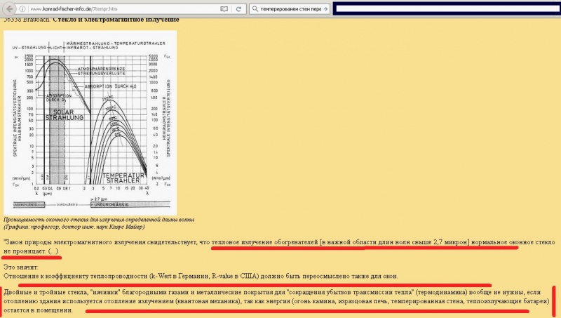

А еще Ружинский "отжигает" тут по поводу Фишера.
Хм... Действительно, покурил тему поглубже - стекла тоже работают как фильтр, не пропускающий длинноволнового инфракрасного излучения. Но не думал, что настолько сильно, хотя знал, что линзы для тепловизора делают не из стекла, а из других материалов (часто используют германий). Даже видео нашел подходящее с подтверждением этого факта.. Тогда нет никакого великого смысла использовать именно поликарбонат, а не обычное стекло.
Ну и Фишер, конечно, много спорных моментов затрагивает (особенно приведенные цитаты в статье Ружинского). Как говорится, ты ври-ври, да не завирайся...

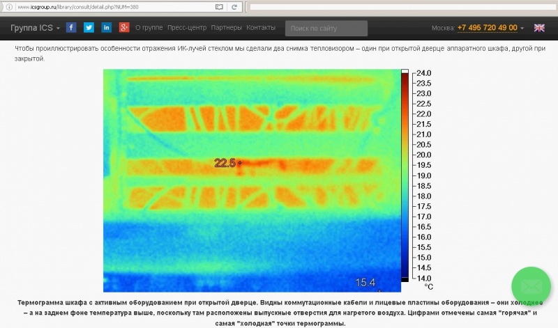

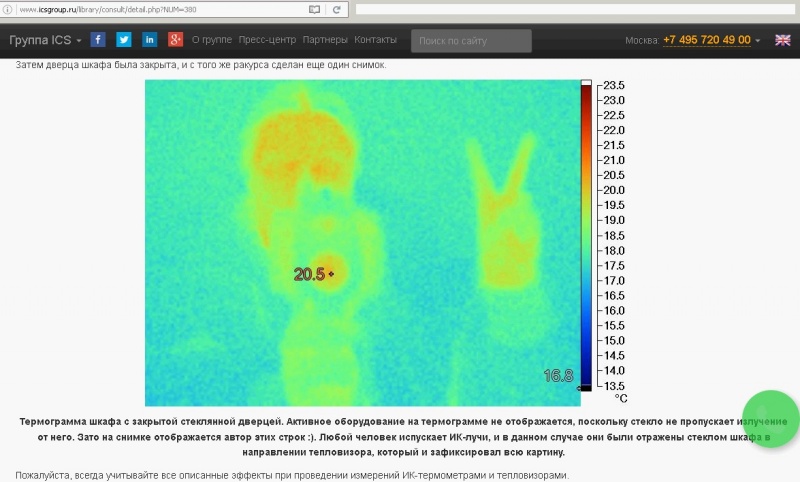

Вы так и не поняли сути вопроса. Топиком выше я привел ссылку на видео, которое очень хорошо иллюстрирует все то, что я вам пытаюсь донести. Признаться, я сам был несколько удивлен, что и стекло точно также, как и поликарбонат отсекает длинноволновое инфракрасное излучение, почему-то считал, что у стекла не настолько выраженный эффект - но я ошибался. Поэтому говорю - и стекло, и поликарбонат работают как фильтры низких частот для инфракрасного излучения. Вообще-то, правильнее будет сказать, что они работают как полосовые фильтры, т.к. не пропускают также и ультрафиолет (высокочастотное излучение), но нас больше интересует именно инфракрасное излучение.
Так вот, видео достаточно красноречиво показывает, что стекло не пропускает длинноволновое инфракрасное излучение, т.е. через стекло вы не увидите при помощи тепловизора ни человека (температура 36 градусов Цельсия), ни, скорее всего (хотя не уверен), чайника с кипятком (температура 100 градусов), ни любой другой предмет с относительно низкой температурой. А вот светящуюся лампочку накаливания с тепловизором вы через стекло увидите, точно так же, как увидите через стекло и солнце, опять же при помощи тепловизора. Все дело в том, что температура лампочки накаливания и солнца очень высоки, и их излучение по большей части расположено в видимом либо коротковолновом инфракрасном спектре, который стекло (и поликарбонат) пропускает достаточно хорошо.

Если отражение идет от стекла, а не от зеркального слоя (который за стеклом), то почему бы не получить и отражение...
Хотя это же совершенно логично, что стекло не пропускает ИК-лучи, оно их отражает... Точно также, как зеркало не пропускает видимый свет - оно его отражает...

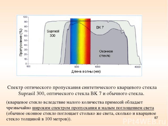

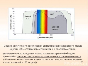

Там кварцевые трубки... Разве только, что трубки нагретые в свою очередь излучают ИК.Ну что же вы так, всего двумя фразами объяснили оба возможных эффекта пропускания ИК - он же не поймет...
1. Да, действительно, кварцевое стекло имеет самый широкий спектр пропускания по сравнению с силикатным стеклом, особенно в ультрафиолетовой части. Но и в ИК-диапазоне оно пропускает также шире. Поэтому и проходит ИК излучение от раскаленного нихрома.
2. Но даже если что-то из ИК диапазона не проходит, то это излучение идет на нагрев трубок, которые в свою очередь начинают сами излучать тепло...

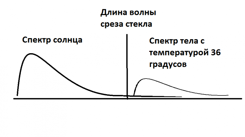

Правда, я совсем не уверен, что вы в состоянии делать правильные выводы, глядя на график... Но в этом случае я пас - дальше вас убеждать и спорить с вами не вижу смысла.
схематичный график накидал, чтобы пояснить,А можно оси детальнее обозначить? Показатели, направления роста их значений... Ради однозначности трактовок мысли, скажем так.

Показатели, направления роста их значенийПо вертикальной оси - интенсивность излучения, по горизонтальной оси - длина волны. Рост значений - общепринятый по осям.

вот ниже привожу более четкие две картинки.
Обычное стекло прекрасно пропускает практически весь спектр солнечного видимого и ИК излучения. Прилагаю эти популярные картинки спектров солнечного излучения и проницаемости стекла. В этих картинках хотябы есть цифири и единицы измерения, а не палкой на песке какие-то разные титьки нарисованы...
Сопоставьте частоты (пардон, длины волн), тогда поймёте, почему у меня возникло непреодолимое желание потролить автора фразы, что мол стекло не пропускает ИК. А вот то, что я повёлся в обсуждение тепловизора в контексте топика - это напрасно, сожалею, что поучаствовал в тепловизионном флуде не имеющем никакого отношения к отъёму солнечного тепла... но есть и плюс: узнал защиту от инфракрасных датчиков охранной сигнализации и от прицелов ночного видения - кусок стекла в нужном месте
Длинноволновое излучение (излучение человека например) и прочая тепловизионная хрень мною здесь принимается за неуместное умничание, и для практического инженерного применения в солнечном коллекторе меня абсолютно не интересует ни десятимикронный, ни более нижние диапазоны, ибо в них ничтожно мала нужная нам энергия. Мы воду греть собираемся уж точно не собственными ладошками... и даже так любимые некоторыми синие стёкла мы не будем ставить на коллекторы
А вот осознать, что тепловое излучение тел представляет собой не узкополосные резонансные значения, а шумоподобные широкие спектры - этот баттл мне помог, так что не зря тут воду мутили. Но даже этот уточнённый факт не имеет никакого практического значения в контексте темы, так как тепловые потери коллектора на собственное излучение на порядки меньше конвекционных и контактных тепловых потерь, и что бы там ни было в спектре собственного излучении от материала коллектора: полоса, полоса с экстремумом или набор спектральных палок... как бы ни относилось окружение к этому собственному излучению (допустим отфильтровывало) - да вообще по барабану сотые доли процентов ловить и отфильтровывать... гораздо важнее исключить фактор, на порядки более влияющий - конвекцию. Например с помощью вакуума.
