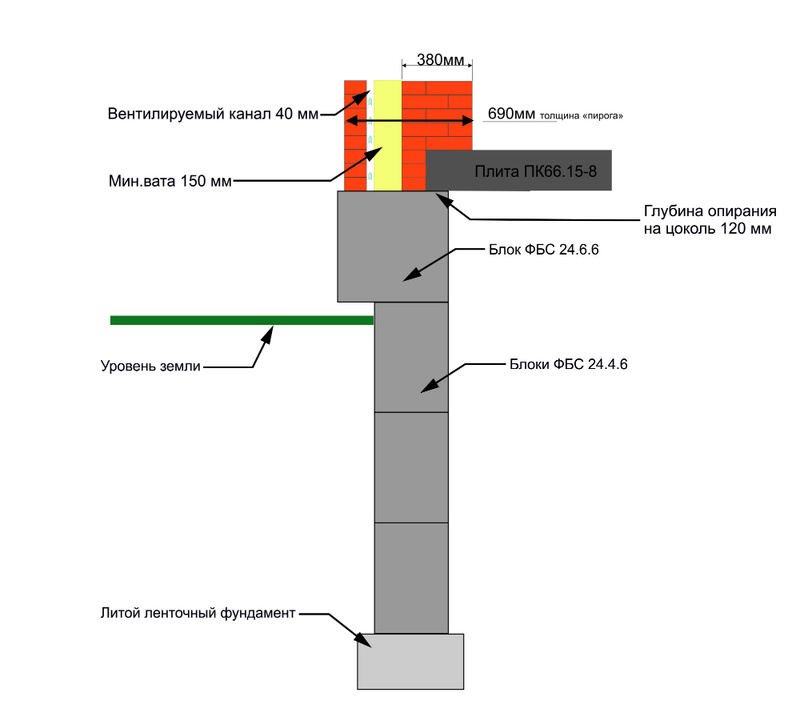

Добрый день
Подскажите, пожалуйста, есть ли способ опереть широкую стену на узкий фундамент (см. примерную схему ниже).
Пирог стены: Кирпич 1½ кирпича (380 мм) + мин.вата 150мм + вент.зазор 40мм + облицовочный кирпич 120 мм.
ИТОГО: 690 мм стены, из которых 380 мм несущие и самонесущие, а остальные 310 мм слои для тепла и красоты.
Хотелось бы опереть стены на минимально возможной ширины фундамент, но не менее 400 мм.
Дом запланирован: подвал 2,5-3,0м + два жилых этажа 2,7-3,0 м, неотапливаемый чердак. Межэтажные перекрытия - пустотные плиты. ПК66.ХХ и ПК48.ХХ. Всего три "слоя" плит получается.

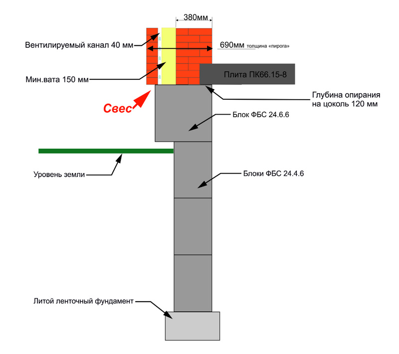

Вдогонку
Можно ли сдвинуть несущую стену внутрь дома на ½ кирпича? Т.е. сделать напуск стены на пустотелую плиту перекрытия на 120мм больше? Выдержит ли плита и не зажмет ли плиты первого или последующих рядов?
Можно ли свешивать ФБС 600 мм на 200 мм наружу? Или необходимо гнать ФБС 600мм с нижнего ряда?
Нужен ли армопояс?
Или можно ли сделать армопояс по ФБС 400мм с выносом "на улицу" на 300мм? И как такую конструкцию армировать?
Нужен ли армопояс?

Ну а вообще, как-то возможно реализовать опору стены с вент.каналом и мин.ватой на стену цоколя?
Даже если сократить ВК до 30 мм - пирог стены получается 680мм. ФБС максимально 600мм шириной. Есть, конечно, и 800 мм - но это уже неприлично дорого для частного жилого дома.
Армопояс с расширением не выглядит каким-то мега надежным решением, хотя тут считать надо.
Периметр дома около 50 м, высота стены около 7 м, толщина облицовки 0,12 м, окна пусть 25% от площади стены, получаем:
50м*7м*0,12м*1800 кг/м3*0,75 = 56,7 тонн - вес облицовочной стены.
Допустим,возвести стены подвала из ФБС 600мм. Опереть нижний слой плит перекрытия на бетонный цоколь (на армопояс, придется лить) на 100 мм. Кирпичом, в три ряда, вывести уровень вровень с плитами. Потом возводить несущую стену с напуском на плиту перекрытия. Т.е. 200мм стены будет опираться на кирпичную кладку, а 180мм стены будет опираться на плиту перекрытия. Плита перекрытия первого слоя плит, напомню, опирается на 100мм на цоколь. Получается, 80мм кладки находится на плите над проёмом (межстеновым пространством).
Верхние слои плит будут утоплены в кладку на 180мм.
Опирание плит будет по 2-ум сторонам.
Годно?

Вот здесь у нас с Вами кардинальные различия. У меня в планах сборные стены подвала и сборные перекрытия.
С удовольствием прочту Вашу точку зрения относительно лучших вариантов постройки дома.
Моя точка зрения незатейлива-каждый элемент конструкции дожен выполнять только свою функцию-несушая- нести нагрузки,утеплитель-утеплять,ограждающая-ограждать.В вашем варианте несущая перезаложена,для двухэтажного дома и 250 с избытком,есть способы и в 120 уложиться.150 утеплителя,при коэффициенте 0.035-0.045(все производители фасадных утеплителей внутри этих рамок) тоже излишек.Облицовочный кирпич- вообще понт цыганский,но о спорить о вкусах-дело неблагодарное.
Поэтому колнцепция дома Павлика НСК мне родней и ближе,хоть и лепил он его наугад по вятски.
Но,если вы строите за нажитые непосильным трудом,то кто,кроме дражайшей,имеет право учить вас ,как и что строить?
Исходя из того, что строительного или иного технического образования у меня нет и никогда не было, приходится прибегать к помощи различных форумов и калькуляторов.
По несущей стене в 1 кирпич - много сомнений по несущей способности. Вроде и должна выдержать, да как-то нет уверенности.
150мм утеплителя - расчет на сайте Технониколь. Т.е. производитель мин.ваты уверяет что нужно 150 мм.
Если пользоваться этим теплотехническим калькулятором - то достаточно 115 мм мин.ваты. Но производители предлагают плиты с шагом 50мм. То бишь либо 100мм, либо 150мм.
Калькулятор на сайте Rockwool вообще выдает неприличные 200мм мин.ваты.

pavlik_NSK
Вот не хотел уже ничего писать тут - ибо это почти бессмысленно... Но не могу сдержаться, когда меня тут упоминают.
Добрый вечер, господа :).
Уж не думал, что когда либо прочту что то положительное о моем опыте не из под пера Коста... Удивили - спасибо.
Да, концепция очень проста: не смешивать все свойства в одном материале и не следовать рекомендациям без понимания почему именно так, а не иначе. Вот например производитель минваты вам может и 500 мм на рекомендовать - ему то чего? Чем больше вы купите тем ему лучше. А может и 100 - ему то как бы по фигу. Рекомендовать сколько ваты натолкать между кирпичей не стану вовсе, ибо по мне так это плохой способ сделать стену из кирпича со сроком эксплуатации в лет 100...150 а утеплитель внутри положить на 10...30 лет. Мой вариант стена монололит лет на 150 + утепелитель со сроком лет в 50 (ППУ или ЭППС) и легко монтируемый вент фасад (метал, композит или иное), так чтоб дешево, эффективно, эстетично, современно, и легко в замене или ремонте.
Про кирпичи в облицовке - вот уж в точку про цыганский стиль - "дорого богато"... Даже не сразу придумаешь как можно еще дороже фасад выполнить...
Вот и в соседней ветке тоже терки идут какого производителя сайдинг из винила хороший... Так может просто металлический брать? По цене дешевле качественного винила, подсистема проще и дешевле, долговечнее раз в 5, а на вид 1:1 ... Но нет - это не наш метод :)...
Кто то тут писал, что монолит не дешево - вранье! Если пытаться вместо ФБС налить 600 мм толщиной стены в подвале, то конечно. Но надо быть еще тем... талантом, чтобы вместо 150 необходимой толщины подвальной стены делать 600.

Demiurg
Т. е. монолит + ЭППС + ещё зачем-то вент. фасад? Зачем? Дорого, не практично. Рушит всю первоначально логику. Можно полиэтиленовой плёнкой обтянуть.
Жил я когда-то в панельной 9этажке. Так себе удовольствие, но жить можно.
По моему скромному мнению, стены должны "дышать". Но это дело вкуса. Видимо, за свое желание я должен переплатить. Не вижу проблемы.
Отделка кирпичной кладкой мне нравится. Да, это не самое дешёвое решение, но и не самое дорогое. Конечно, обшить шифером выйдет подешевле и практичнее.
Толщина стен подвала вызвана не несущей способностью стены, а шириной вышележащей стены. Лить 400-600мм стены выйдет дороже, чем установить фбс.
В общем, подход у Вас оригинальный, но мне не подходит. За мнение спасибо.

pavlik_NSK
Вот именно так выворачивая все написанное и получается дешевое дорого, дорогое дешево. Вам действительно стоит чуть больше узнать про стройку перед тем как что то начинать. Можно почитав учебник как вам посоветовали, можно анализируя данные самоучкой как я, но это сделать нужно
Вент фасад делается не только для вентиляции. В моем варианте он выполняет совершенно иную функцию. Вент фасад как фасад, а не как фасад+вентиляция - это тот самый принцип : один элемент - одно назначение. Стоимость вент фасада начинается от 450 р/м2 с монтажем и материалами. Стоимость вашего начинается от 2000 и это без учета стоимости того геморроя (веса фасада и необходимости его опоры), который вы по комсомольски пытаетесь сейчас решить. Дороже кирпичной кладки на фасаде цен я не знаю.
Самое глупое что можно для описание монолита придумать - привести пример панельной ГАЗОБЕТОННОЙ девятиэтажки. Там бетонный только подвал и перекрытия - так же как у вас в проекте
. Стены там - газобетон.
Дышащие материала не по колхозному называется паропроницаемые. У кирпича паропроницание сравнимо с бетоном, особенно учитывая тот факт, что вашу 670 мм стену заменит 100 мм стена бетона+100 мм ППУ, и на порядок проигрывает газобетону. Как у вас эти два факта укладываются в голове, про "некомфортное" проживание в газобетонном доме и его бОльшая паропроницаемость - загадка.
Дышать дом... современный дом должен через легкие - систему вентиляции, а не через ж...пу или кожу (это делают например червяки) - через стену. Для этого нужна принудительная приточно вытяжная вентиляция, желательно с рекуперацией тепла и влаги. Цена вопроса - 40...100 тыс, а не применять для этого решение с 2000 за м2 фасада.
Несущей способности стены на сжатие сверху из бетона, я уверен вам вполне хватило и 5 см, другое дело что на нее не только сжатие, но и давит грунт, изгибает, сдвигает и т.д. . Если просто взять вертикальную нагрузку, то на стене 600 мм можно построить этажей 20. Можете в этом убедиться прогулявшись рядом со стройкой любой высотки монолитом и посмотрев толщину стен первого этажа, сплошная стена редко будет более 200 мм. Но отлить менее 150 мм с двумя слоями армировки весьма не просто - так что это минимум который на практике применяют. Лить 600 мм - просто бред. Если даже делать ваш вариант стены из кирпича, то стена подвала то тут причем??? Стена подвала может быть 150, а при примыкании к стене расширение до нужного размера - не вижу тут никакой сложности. В монолите это делается элементарно.

Badger211
ВИползеньПодкустовый
Павлик,у газобетонных многоэтажек газобетонные только самонесущие панели внешнего контура. Панели силового набора- марочный железобетон.
Отлить сотку на мелком заполнителене такая уж нерешаемая проблема,главное качественно провибрировать.
В случае двухэтажного дома можно перейти на каркасную схему сечениями 150х150( но армировать их уже только расчетом,по крайней мере изгибаемые) с заполнением внутрикаркасного пространства кладкой 120 или монолитом 100 конструктивно проармированным сеткой.Да много как еще можно почудитиь.

pavlik_NSK
Да, извиняюсь - не уточнил этот момент. Несущие стены - да тоже бетон. Но они как бы внутренние и межкомнатные. Не думаю, что паропроницание стены например между туалетом и спальней может улучшить ощущения от проживания в доме. Все же важно практически только паропроницание внешнего контура дома.

Специалисты под термином " дышать" понимают способность материала реагировать на изменение влажности окружаещего воздуха.При ее увеличении -поглощать избыток ,а потом,при понижении -отдавать назад,либо выводить через толщу в помещение с меньшей влажностью.
Поелику и кирпич и бетон-равнодышащие материалы.Ощущения от проживания в доме резко ухудшаются,когда стену из " дышащего" материала покрывают паропреградой,например масляной краской,кафельной плиткой,и т.п.

Demiurg
Могу предположить что в процессе воплощения вашей идеи было немало копий сломано. В этом топике речь не о том все-таки.
Нравится вам вент.фасад как фасад - да ради бога.
Паропроницаемость кирпича в 3,5 раза выше, чем бетона. И в 8,5 раз выше, чем у ЭППС. Для вас сравнимые величины, для меня разные порядки. "Дышат" ли стены вашей конструкции - вопрос исключительно вашей веры. Впрочем, вы решили проблему принудительной приточкой и вытяжкой. Или решаете ее.
Да, обратите внимание, моя кирпичная стена 380 мм, а не 670 мм как вам показалось. 670-690 мм - это весь "пирог".
По поводу панельных домов из газобетона - не думаю что вы в теме или же мы толкуем о разных сериях типовых панельных домов. Не получилось сумничать.
По поводу ярлыков, пусть будет "дорого и богато" вместо "убого и ущербно не от хорошей жизни главное практично и технологично". Стоимость вент.фасада который мне нравится получается около 3,5-4,0 тыс.руб за м2. Кирпич таки дешевле и прослужит дольше.
Я не специалист, но я немного в теме и немного самоучка. Мою квалификацию от вашей отличает несколько лет. Это немного. До дипломированного специалиста вам так же далеко как и мне. Ваш опыт уникальный, единичный, не проверенный временем и нагрузками. Когда вы пытаетесь блеснуть необычными/нестандартными решениями, я вижу только бедность возможностей. Это не плохо и не хорошо, это просто как есть. Еще раз, мне ваше решение не подходит, оно меня не устраивает. Возможно, ваш опыт будет интересен кому-то другому.
