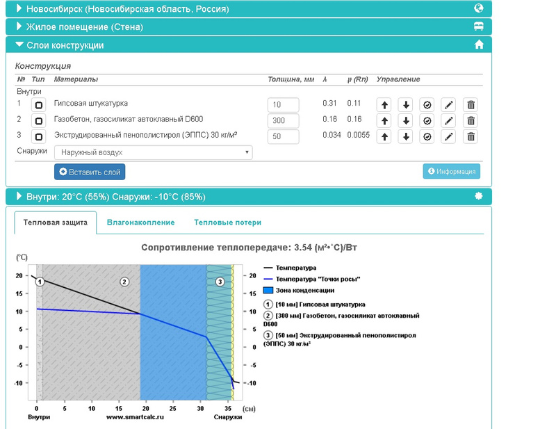

Каким образом калькулятор точки росы связан с экструдированным пенополистиролом, но не связан с пенополистиролом и минеральной ватой? Да, и погугли как правильно сей газобетон пишется.
Таким образом, что эппс газонепроницаем. А это условия набора парциального давления водяного пара.

Каким образом калькулятор точки росы связан с экструдированным пенополистиролом, но не связан с пенополистиролом и минеральной ватой? Да, и погугли как правильно сей газобетон пишется.Уважаемый филолог, поглядите график и всё с точкой росы станет понятно.![]()
prorabb
Гражданин двоечник, граммар наци негодуэ! А с точкой росы и так всё ясно. Там про ППС ни слова.

Все эти калькуляторы бредятина чистой воды. Точку росы возможно вычислить, но нужно знать паропроницание по всей толще стены, влажность внутри, температуры. Т.е. это не общие условия, а конкретные в данное время, в данном месте (стены тоже), с данными условиями. Поэтому и создают слои стены, чтоб газопроницаемость
( паропроницаемость) не уменьшалась изнутри- наружу. Так нет условия накопления парциального давления водяного пара до конденсации.

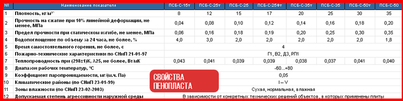

Опять, да потому... Это известно всем почти. Поэтому эппс не утепляют вменяемые люди ограждения зданий. Кроме фундаментов. А псб паропроницаем весьма. Явно нужно сильно постараться, чтоб создать у ограждения газопроницаемость выше, чем у псб.
Может вы что-то другое имеете ввиду под ПСБ но вот во всех первых описаниях из Яндекса про ПСБ-35 говориться что он практически полностью пароНЕпроницаем
Источник: http://stroitel-list.ru/teploizolyaciya/penoplast-marki-psb-s-35.htm
вот например статья про "Пенополистирол" из википедии, раздел "Паропроницаемость":
С чего вы взяли что пенопласт дышит. Он годами плавает в воде и ненапитывается ею.
А большинство кирпичей (кермич, газобетон,) поставленных в лужу впитывают ее весьма быстро. До нескольких см в час.
Пенополистирол является низкопаропроницаемым материалом[25][26].т.е разница в одиннадцать раз это на порядок.
Особенностью паропроницаемости пенополистирола является то, что она не зависит от его степени вспенивания и плотности пенополистирола и всегда равна 0,05 мг/(м*ч*Па)[источник не указан 1922 дня], что НЕ эквивалентно паропроницаемости деревянного сруба из сосны, ели или дуба или минеральной ваты (0,55 мг/(м*ч*Па)).
