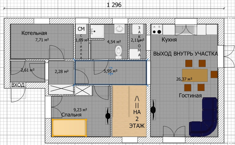

А что в моем случае такого, что надо заранее решить и опосля решить не получится?
Барт
Несущие конструкции,на которые будет передаваться нагрузка от плит перекрытия.Соответственно расположение колонн и фундаменты под них.
Badger211
Поскольку ширина 7,4, то длины плиты 7,2 хватит за глаза. Такие плиты практически у каждого производителя ЖБИ есть в ассортименте и не являются чем то сверхъестественным, что бы драть за них 3 шкуры. Поэтому несущие конструкции-это внешние стены.
Без перемычек, что бы сообразить пролет по лестницу, в любом случае не обойтись. Поэтому колонны.

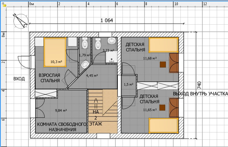

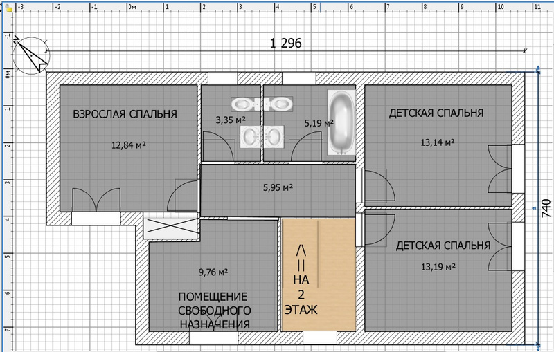

Второй этаж. Схему захода поменял, так удачней складывается.
Барт
Из твоей картинки не сразу понятна схема раскладки плит.если все перекрывается плитой 7.2 то надо только 2 колонны и перемычку по ним.По бокам лестничный марш можно выполнить как сквозным,так и закрытым самонесущими перегородками,можно поставить одну по оси симметрии,тут полная свобода компоновки,в схему перегородок изменения можно вносить и в процессе строительства.материал перегородки на твое усмотрение.
Барт
Вот хоть убей,не понимаю я острой необходимости двух сортиров на 2 этаже.Сколько у тебя человек семья? навскидку максимум 5.неужели из 5 человекв два сортира будет очередь?
Badger211
Острой то конечно нет, но двое родителей и двое разнополых детей+пенсионер то есть, то нет. Я исхожу из того, что утром встали все на работу/в школу, и кто на горшок, кто зубы чистить, а кому приспичило душ принять. Такая ситуация конечно может и раз в пятилетку случится, но я бы предпочел в очереди не более чем на 5-10 минут зависнуть, чем на полчаса-час это все растянется.

Еще раз настоятельно рекомендую посмотри на бумаге вариант выноса котельной в пристрой
Площадей реально мало, особенно на втором этаже и такой вариант намного удачней, но удорожание?..
Барт
мало 4 спален на втором? Куда их?Любое повышение комфортности проживания имеет следствием удорожание. Смотри этапность освоения бюджета.
Badger211
Так их всего 3 на втором. Просто в предыдущем варианте они были меньше по площади. Примерно на пару квадратов каждая. Взрослая была около 10 квадратов, там кровать было сложно обойти

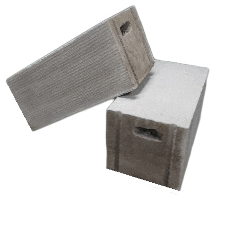

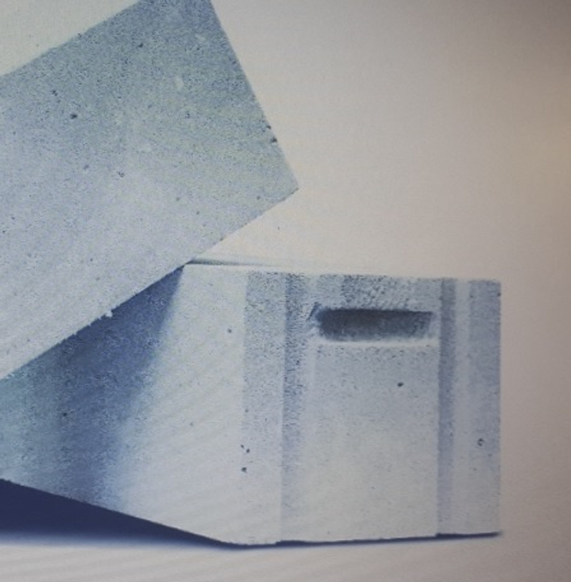

Да, и для пущей уверенности бери трёхсотку не абы какую а с пазами, щас такие присутствуют в разных исполнениях, это когда торцевые грани исполнены не паз-гребень и не просто плоские, а с парой вертикальных канавок углублений. После кладки образуются в торцевом шве два вертикальных канала примерно круглого сечения. Хочешь оставь там воздух для теплового разрыва вертикального шва, хочешь запень макрофлексом, ещё лучше будет, некоторые вообще оставляют вертикальный шов без газобетонного клея, ограничиваясь запениванием образующихся каналов
Я в таком исполнении только на Силекс наткнулся. Ещё что то бывает?
Он кстати при плотности 400 прочностью В 2, 5
Барт
А помещение непонятного назначения? Не спальня на 1 чел?
Барт
Нет у силекса терморазрывных пазов без гребней.
Скорее всего Вы принимаете за истину фотки на левых сайтах, которые ради ваших денег хоть чего нарисуют...
...бумага всё стерпит, интернет тем более...
кстати Силекс на уровне его собственной официальной инфы не бывает плотности D400, только марка 500.
здесь ссылки на местных продавцов не приветствуются, сами погуглите: Сибит "СмартЛок", Мегалит "ТермоЛок"
других подобных кажись нет
у вторых найдёте видео сермяжного сравнения прочности с упомянутым Силексом
На сайте Байкальского газобетона выложены протоколы испытаний. На D400 тоже есть
Остальные спасибо, погуглю

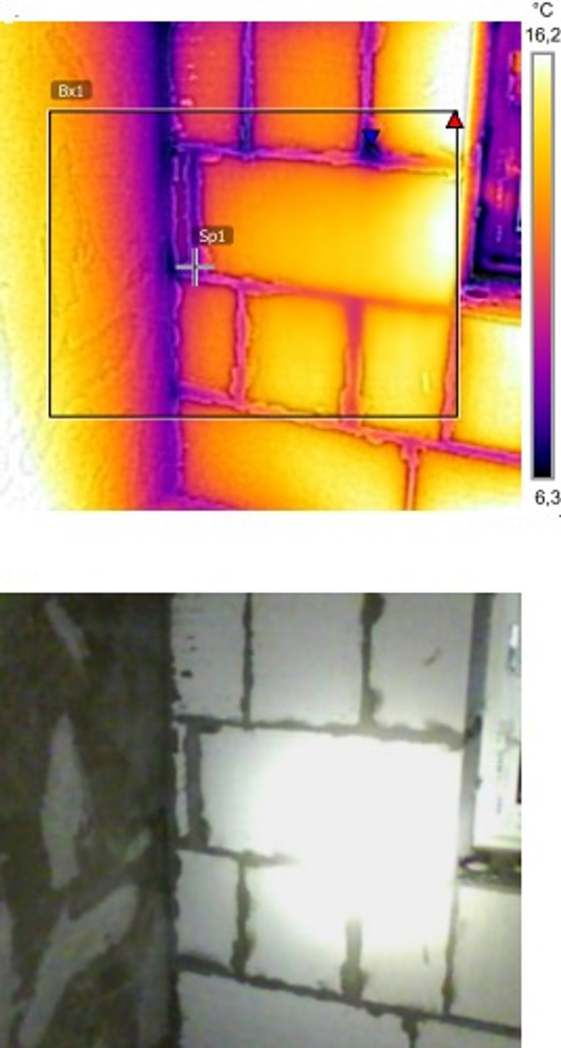

Кстати, в тему "теплотехнической неоднородности ограждающей конструкции", см. фото, пример "шикарной" кладки газобетония (на улице жалкие -9С!!!)

Мегалит
Они неавтоклавный ГБ производят. Достойная контора с достойным продуктом? Испытания честные выкладывают?

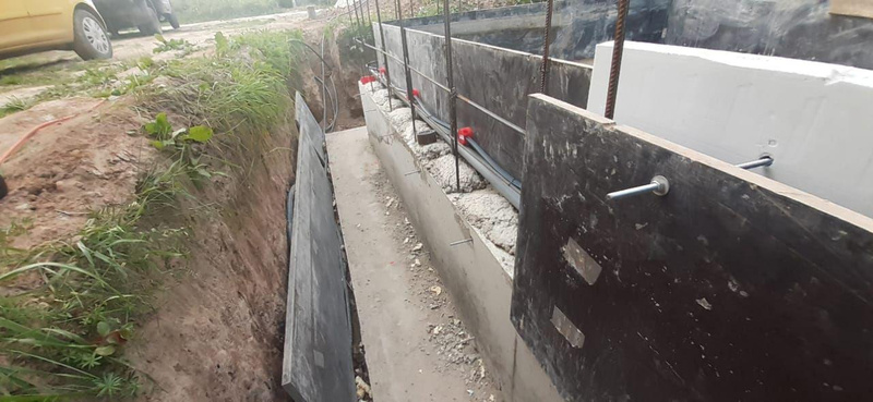

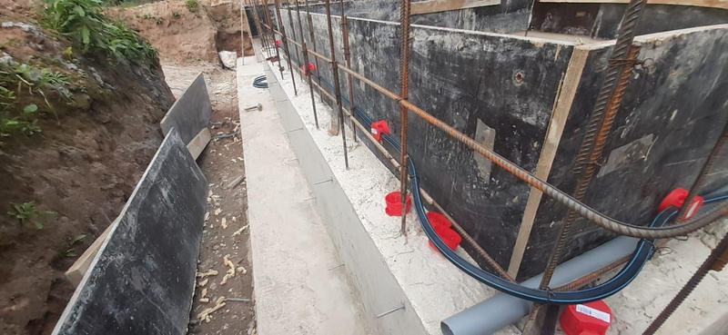

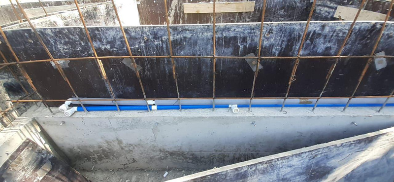

Нашелся умный человек, решивший при моем участии воплотить полностью технологию строительства монолитом с переставной опалубкой и монтажем всех коммуникаций (электрика, сантихника, канализация, вентиляция, сигнализация и даже слив с крыши) сразу в бетон в ниши и каналы. Выходит отлично и достаточно быстро, учитывая, что он не имел опыта строительства, а бетон только изздалека видел. У него два помошника со стартовым нулевым опытом и знаниями. Перестановка опалубки с монтажем коммуникаций и арматуры 3 дня, заливка одного уровня 3 м3 бетона 2 дня с ручным замесом ведрами.
  • монтаж труб водоснабжения во внутренних стенах 100
  • монтаж электропроводки во внешних стенах цоколя 200
  • формование в бетоне электроящика (ЭППСом), монтаж ввода
pavlik_NSK
Извиняюсь конечно но блин, за водопровод и электрику руки оторвать и сжечь а потом добить лопатой по хребту
WestMan
"Нашелся умный человек"- да уж такого и врагу не пожелаешь!
