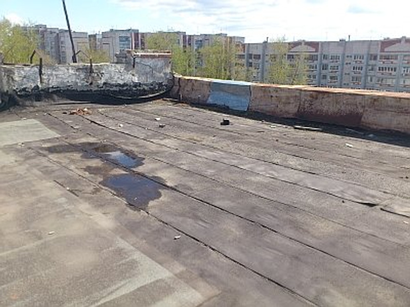

Зайди на любую девятиэтажку с плоской крышей да и посмотри. Там и дефшвы и стяжка нискольечко не гидрофобная. И даже не морозостойкая.....
Ну вот наконец то ссылка хоть на что то! Имеется ввиду такая крыша как на первых попавшихся фото с гугл картинок? Вы уверены, что результат нужен именно такой, когда вопрос задавали? Это по вашему так нужно делать правильно и надежно бесскатную кровлю?
А точно такие крыши по 100 лет прослужат? И не текут никогда? А это точно эксплуатируемый вариант?

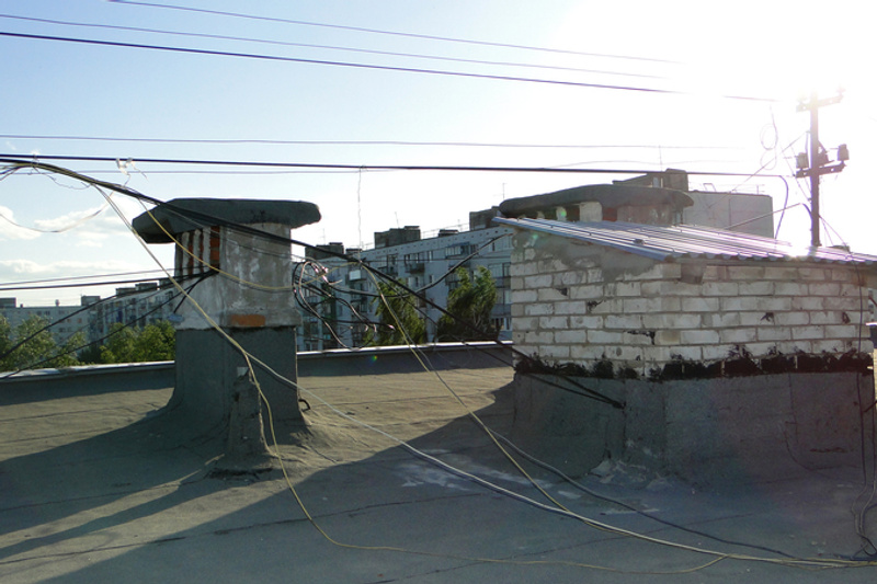

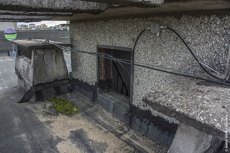

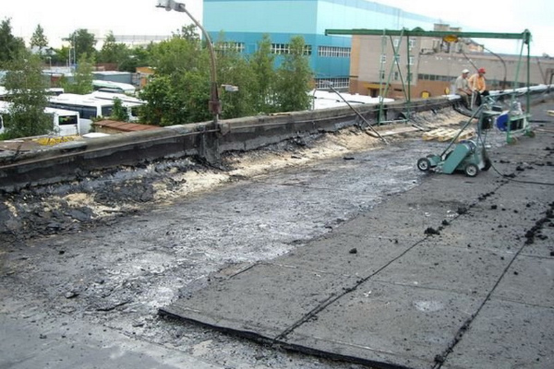

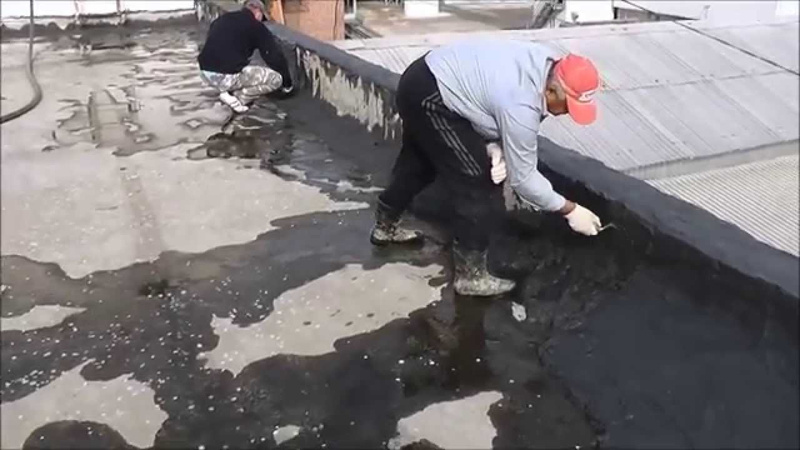

ну а это видимо некоторые регламентные работы по альбомам, да?
pavlik_NSK
Паша, ты русские буквы читать умеешь?
Какое отношение эти картинки имеют к деформационным швам и стяжке????
На них ремонт кровельного покрытия производится.
Иль ты хочешь нам внушить, что если не делать на кровле уклон и стяжку - то кровельное покрытие не придется ремотнировать?????
КОЛО
На картинках работы, которые на таких кровлях, как вы рекомендуете, делают раз в 2...5 лет. Это наклейка рубероида. А почему ее нужно делать то? А именно потому, что что на деформационных швах этот рубероид рвет постоянно. А когда его порвало тут же начинает разрушать стяжку под ним, а если перекрытия сборные, то и бежать на голову. И процесс этот на практике, в отличие от альбомов всяких, происходит так быстро, что через лет 20 на таких крышах слои рубероида уже по 10 см, а под ним просто труха от стяжки. Как это все выглядит хорошо видно на картинках.
Так вот да , я утверждаю, что накрыть ЭППС ПВХ мембраной без стяжки, то ремонтировать гидроизоляционные покрытия не придется так часто. Эстэтика такого решения просто в сравнение даже не идет. Цена тоже. И уклон хоть и нужен, но вовсе не так уж критично, если его не сделать.
Я понимаю почему во времена СССР такое делали на крышах. Потому как кроме го...а и палок не было ничего, особенно для массового строительства для рабочих и крестьян. Но сейчас, а особенно для себя, а не на продажу, можно сделать и хорошо и красиво.

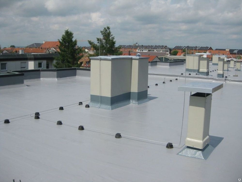

А зачем там вообще стяжка из чего бы то нибыло?

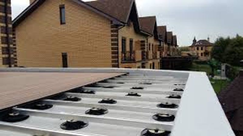

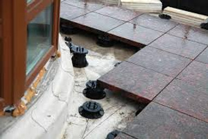

Укладывается ЭППС 15...20 см или ПИР 10...15 см, геотекстиль, ПВХ мембрана+ баласт из ПГСа 5...10 см или настил из какого либо финишного покрытия - все. Ни уклонов ни стяжек ни чего больше не нужно.
Если наступить на лист ЭППСа, останется вмятина и она не расправляется. Если нет стяжки - разве не продавится он весь?

Я вам зачем фото приложил к предыдущему посту? Там видно, как сделать финишное покрытие по мембране чтобы ничего не продавливалось. Вопрос лишь в площади опоры. Ну а если эконом вариант с ПГСом, то и подавно ничего не продавится. Вы видео укладки ЭППСа с мембраной на ютубе посмотрите - там мужики по 150 Кг весом топчутся по нему и не продавливается.
Нормально вы так с запасиком перекрытие сделали. И боитесь его нагружить? С такой толщиной, если армирование достаточно можно на машине заезжать или бассейн глубиной метра 1,5 сделать :улыб:.
