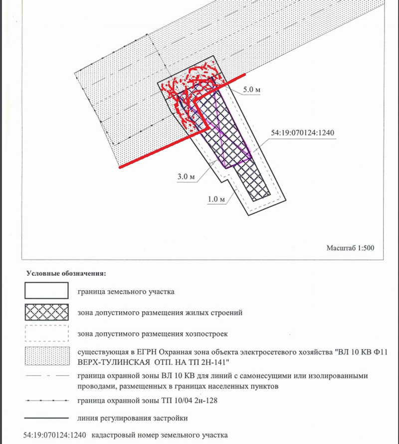

Ну написал ему: Прошу согласовать строительство дома в охранной зоне Вашей линии на расстоянии от границы участка таком то и т.д. и т.п."
Он ответил: "Не возражаю" А дальше мне эту писульку куда?

Возвращаемся к ответу РЭС. К последнему абзацу...
Они согласовали размещение "с учетом технического перевооружения блаблабла" на участках им подведомственным.
Оно, скорее всего, у них гдето в планах на ближайшее десятилетее заложено.

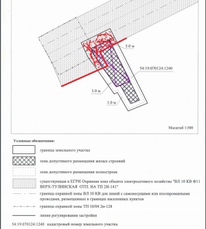

Но, есть еще кусочек не подведомственный им, а подведомственный частному лицу. На этом кусочке согласовать, т.е. поставить итоговую подпись, должен он.
Иначе он может однажды придти и потребовать "отодвинуть" дом из подведомственной ему защитной зоны.
Попробуй в РЭС узнать на когда это "техническое перевооружение" у них планируется.

Техническое перевооружение уже произошло. Линия вдоль фасада выполнена СИПом. Насколько я понимаю они РЭС просто изменения в Росреестр ещё не подали на уменьшение охранной зоны с 10 метров до 5.
ну дык итить его)))
если по факту уже всё изолировано, то просто нужно отправить запрос на имя частного лица и получить подпись от него.
ну дык итить его)))По факту провода в данном пролете не изолированные висят. Везде изолированные, а вот именно в этом пролете нет. РЭС только свои заменила.
ну значит "В ТУ и пропишут, чтоб заменил на изолированный, если так сильно хочешь зону поменьше"
ну значит "В ТУ и пропишут, чтоб заменил на изолированный, если так сильно хочешь зону поменьше"Да мне размеры зоны вообще пофигу. Мне бы разрешение на строительство получить.

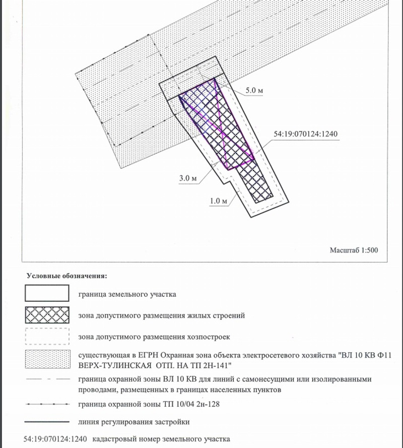

Про примеры и прецеденты выше написал. Уже ознакомился с судебной практикой. Снос это крайняя мера, когда других вариантов нет
Проект сварганить иначе не вариант, участок неудобный, неправильной формы. Дом-вагон 6 метров в ширину вообще нахрен не нужен. И так уже максимально все поджал.
даже если каким-либо образом вымутишь сейчас разрешение на строительствоУже! Через госуслуги все получил. Куда уж официальней?!
В архитектуру направлял схему и прикреплял письма от РЭС в которых они согласовывают строительство в 3 метрах от границ участка.

Его то понятно, что все устраивает. А вот меня нет! Из-за охранной зоны я не могу полноценно пользоваться своим участком и из-за неё же цена участка существенно ниже, чем без обременений. Поэтому я имею полное право через суд принудить его менять провод за его счет.Я вот тут что-то логической связи не вижу. Мне видится это следующим образом - если ты из-за моей законной собственности в чём-то ограничен, то это твои личные проблемы.
Чел живет один, линия ведет к частному дому, никакого производства там нет.а 10-ка то накой туда тянется?
Потерпит.Лень вдаваться в подробности, но соседи с таким подходом у меня бы строем в эротический поход шли, оглядываясь что бы им сзади чего не засадили ))
незаконное размещение объектов электросетевого хозяйства ну и много еще чего до кучи(нет например договора на обслуживание)С таким подходом стоял бы ты боялся и согласовал бы всё, что попросят..........
Я специально выделил там о законности этой линии, раз уж возникает вопрос об охранной зоне, то это логично означает правомерность её нахождения в этом месте. Если же она не законно расположена или не оформлена, то о чём вообще тут тереть? Спилить к п.5. и забыть.
Там выше было указано, что правомерность нахождения данной линии в таком виде в этом месте не находит документального подтверждения.
И скан ответа из администрации приложен - строить разрешено.
Пилить никто ничего не собирается.
Все решено полюбовно, без посылов друг дружку строем и опасений за засаживание сзади......
Я тогда вопроса не понял - если там этой линии быть не должно, то в чём опасения были
Я вот тут что-то логической связи не вижу. Мне видится это следующим образом - если ты из-за моей законной собственности в чём-то ограничен, то это твои личные проблемы.Не совсем и не всегда так. Если по-хорошему договориться не удается, то суд с большой долей вероятности удовлетворит иск об устранении препятствий в пользовании ЗУ.
Ну а вообще там какая то мутная история с этим электрохозяйством. Документов на землю под ним нет, сведений по нынешнему собственнику в РЭС тоже нет. Электрохозяйство не обслуживается должным образом(об этом говорит тот факт, что договора на обслуживание нет) и соответственно оно может представлять угрозу. Я думаю, что если я продолжу копать в этом направлении и пройдусь по всем инстанциям(Ростехнадзор, РЭС и другим,кто хоть какое то отношение к этому может иметь), в попытке выяснить, что к чему и почему, то могут выясниться какие то неприятные вещи из-за которых будет проще обесточить данный дом и все это дело снести. Поэтому дешевле и безпроблемней не выеживаться, а поменять провода. Но пока меня устроит просто согласие собственника на строительство в охранной зоне этих тех проводов. И для него, и для меня это бесплатно.
а 10-ка то накой туда тянется?Тоже интересный вопрос. Бывший хозяин и тогда(в 2007 году), и сейчас учред и директор контор, которые открываются/ликвидируются, но все работают в сфере электроэнергетики. Основной вид деятельности - Производство электромонтажных работ. Проект внешнего электроснабжения делался его организацией(на сегодняшний день уже ликвидирована). Есть ощущение(надо разбираться, но нафиг это не надо и пока меня не касается), что по факту выполнено не так, как по должно быть по проекту. На контакт не идет!
Лень вдаваться в подробности, но соседи с таким подходом у меня бы строем в эротический поход шли, оглядываясь что бы им сзади чего не засадили ))Ну во-первых это не я ему заявил: "ПотЕрпите! Ничего с Вами не случится!" Я вижу, что Вы именно так поняли. А он сказал, что сделаем все, что надо. Чел вполне адекватный, но вот плохо догоняет, что купил себе дом с гемором.
Во-вторых, при таком раскладе, как сейчас, Вы, как мой сосед сжимали бы булки и зубы покрепче, что бы ни сзади, ни спереди ничего не засадили ))) Очень уж тревожная ситуация с данной собственностью.
P.S. Когда паркуете машину, следите за тем, куда Вы ее паркуете. Не заметите случайно, что здесь въезд/съезд/проезд для инвалидов-колясочников и его личные проблемы из-за Вашей законной собственности Вам так аукнутся, что проклянете собственность эту
Я специально выделил там о законности этой линии, раз уж возникает вопрос об охранной зоне, то это логично означает правомерность её нахождения в этом месте. Если же она не законно расположена или не оформлена, то о чём вообще тут тереть? Спилить к п.5. и забыть.Спилить ее как бы нельзя, т.к. она не на моем участке и мне не принадлежит. И на первый взгляд не понятна законность/незаконность размещения линии и трансформаторной подстанции.
P.S. Когда паркуете машину, следите за тем, куда Вы ее паркуете. Не заметите случайно, что здесь въезд/съезд/проезд для инвалидов-колясочников и его личные проблемы из-за Вашей законной собственности Вам так аукнутся, что проклянете собственность этуНу так-то я слежу всегда куда ставлю, и в такую ситуацию вряд ли попаду, а если и попаду, то исключительно по своей вине. А тут получается (если аналогии проводить) вроде как съезд для инвалидов есть,перед ним машину поставили и греешь голову "как бы согласовать так, что бы её хотя бы огородили, а то могу поцарапать при спуске". Так вот моя позиция наоборот - если машина стоит так, что мешает реализовывать моё законное право, то я съеду, пусть и поцарапаю... Недавно такси бампером отодвинул, торчала в проезде. Причём я понимаю, что в некоторых случаях даже могу перегнуть с точки зрения законности (как в случае с этим такси, или когда сознательно обочечника в бок ударил), но это как минимум справедливо. В описанном же случае ещё и вполне законно.![]()
Только я всё равно так и не понял - зачем провод на СИП менять, если этой линии формально вообще нет? И "спилить" я условно имел ввиду, в том смысле, что её как бы и нет...
Только я всё равно так и не понял - зачем провод на СИП менять, если этой линии формально вообще нет? И "спилить" я условно имел ввиду, в том смысле, что её как бы и нет...Эта линия есть фактически! Я её вижу и значит она существует. Опять же РЭС мне на неё указывает и говорит, что она выполнена неизолированным проводом. Разбирательства в законности или не законности её нахождения в данном месте затянутся надолго. Да и мне уже не критично её существование. Я первый запрос в РЭС написал в начале года и все это время выяснял и готовил почву, что бы уведомление о соответствии от архитектуры получить. Теперь я не спеша выясню, что и как, параллельно со стройкой, и приберегу инфу на всякий случай. Будет чем ответить в случае если возбухать начнёт кто нибудь.
В общем дядька согласие подписал! Можно начинать стройку
В общем дядька согласие подписал! Можно начинать стройку![]()
