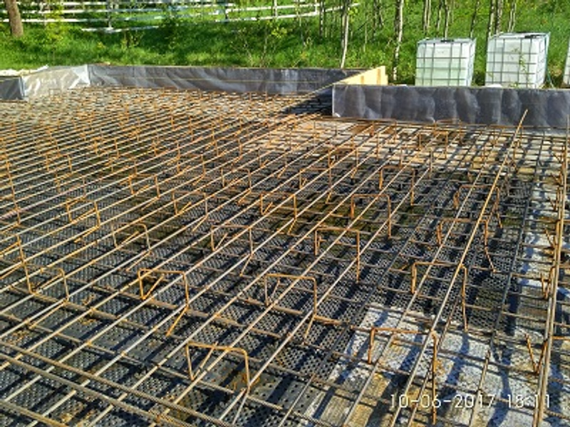

в 1 м2 перекрытия у тебя будет 10 метров 12 мм и 10 метров 8мм, потому как ячейка 200х200мм. Найди сколько весит та и другая и посмотри сколько нынче стоит 1Кг (1Тонна) арматуры, думаю это около 40 руб/Кг.
pavlik_NSK
А как из верхней и нижней сеток пространственный каркас формируется? По вертикали, что им форму придает?
Почему низ 12, а верх 8 мм? Но даже и так уже 500 р на кв.м. а не 1000 рублей на куб!
Барт
Ты бункер, мост или дамбу строишь? Верхнюю сетку, если б можно было сделать диаметром 5...6 мм, было бы достаточно. Но при таком диаметре на практике сделать весьма не просто (такой арматуры мерной не найдешь, да и сетка жидкая настолько, что ходить при заливке не возможно), проще переплатить за 8 мм. Там работает только нижняя арматура. Зачем тебе там пространственный каркас, если ВСЕ силы только вниз?
На практике дистанционные перемычки проще и качественнее получается делать лягушками из арматуры. Из той же 8-ки сделай - это еще 1 метр (+25 руб) на 1м2 перекрытия 8-ки.
Расчетом было выведено 12мм ячейка 200х200 бетон марки от М200 при толщине меж этажного перекрытия 150мм и пролете 4 метра. Не раз так уже делали - пролет то почти всегда 4 метра.
А верхняя сетка вообще для чего?
Ну я что то подумал, что раз сетка и в верху и внизу, то должны быть вертикальные связи

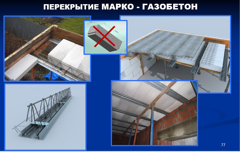

Сижу, курю Форумхаус и наткнулся на сборномонолитные перекрытия МАРКО... Что скажешь?

И где ты вот эти арматурные сборки и блоки газобетона в размер купишь/сделаешь? Это картинки из подмосковья - там такое все покупное есть. Но там чего только нету. На прошлой неделе был в подмосковье - чего там только не строят :tease: . Порой кажется, что они там просто деньги лишние так утилизируют...
Но это извращение какое то по моему. С каким умыслом делать так? Чтобы что? Перекрытие будет толще, несущая ниже, стоимость выше, монтаж сложнее. Где тут выгода то?
Я знаю у нас сборномонолитный делают многоквартирники. Но там идея в том, что делают серийные стандартные размером железобетонные панели и колонны, а на объекте их собирают и только стыки проливают и недостающие элементы. Это при 17 этажах думаю дает ускорение удешевление процентов 5. Но это совсем иной случай.

Посмотрел еще раз на картинку - пришла мысль в голову.
В этой конструкции блоки газобетона можно на пенопласт заменить. Или на надувные кубики. На воздух в общем. Они там не пойми зачем.
Из того что я читал, по мнению тех, кто это делает они служат для звукоизоляции и теплоизоляции. Но это реально смешно. С такими мостиками холода и звукопроводящими балками из бетона толку от блоков 0. А вот потолок "офигенный" будет - коряво железо-газобетон-бетонный. Чем его отделывать? А ничем, в таких домах они потом за отдельные деньги еще потолки подвесные или натяжные делают, чтоб тараканам, муровьям и паукам жить было где.

Можешь ГБ заменить на что то другое, хоть на ППУ. Как я понимаю, задача сформировать опалубку под монолитно-ребристое перекрытие. О чем ты и говоришь ниже.
Балки можно купить вместе с тригонами и привезти сюда ТК. У меня по проекту больше 4 метров пролетов нет, так что не проблема. Либо же эти арматурные каркасы здесь сварить.
Зачем искать блоки в размер, когда отталкиваться можно от существующих размеров? Есть блок 625 мм, ну и раскидывай балки так, что бы он туда входил. Будут оси ребер примерно через 700 мм

Ну ты же Гугломоньяк, мог бы и Погуглить что в Марко уже кроме твоего нелюбимого Газобетона и Пустотелые бетонные блоки используют и Пенопластовые блоки, так что "мысли" уже много кого посетили.
У нас такого не нашел. В Европейской части (ближайший наткнулся Воронеж) 1700 м2 только за Прогоны и Блоки что составит на мои 144м2 244 тысячи рублей .... понимаю почему нет у нас. Сейчас вместе с Сибитом по зимней акции можно взять плиты перекрытия на 110 тысяч, ну или в другом месте без скидки на 158 тысяч (только вчера вечером себе считал).
Да и если посмотреть внимательно сайт Марко то они позиционируют свои перекрытия там где прочее делать совсем не удобно, например при замене деревянных перекрытий в старых зданиях.

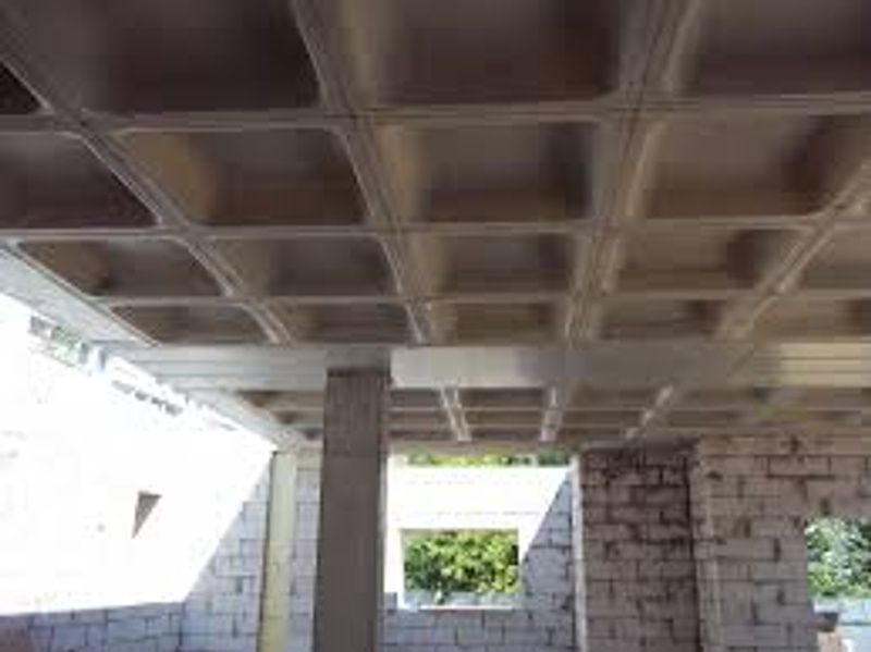

Оба меня так и не поняли. Следите за мыслью еще раз:
Газобетон - меняем на пенопласт. Пенопласт на надувной кубик. Кубик надувной меняем на воздух (убираем совсем). Оппа! Получаем оребренный монолит! А зачем блоки по 4 тыс/м3 то изначально были там в конструкции? Зачем эти профиля? Зачем готовые арматурные сборки? Если это все делается на месте выставлением опалубки и монтажем арматуры и БЕЗ этих блоков совсем.

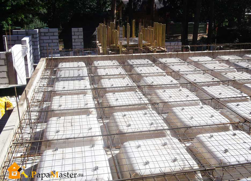

Смотри что можно получить, сделав монолит не ровно плоским, а с ребрами. В твоем варианте это вообще огонь, потому что если дом у тебя 7,6х11, то и пролет ты можешь сделать не 4 метра, а перекрыть все 7,6 сразу без внутренних несущих или обойтись одной-двумя колоннами 150 мм диаметром.
  • конструкция оребрения, но это сборные плиты
  • в монолите как то вот так можно сделать.
  • И не напрягаясь вот такие потолки будут без дополнительныз

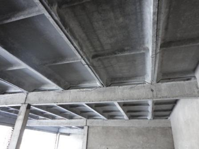

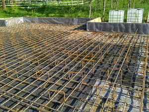

Барт
Вот смотри какая тема попалась в картинках. Думаю это тоже из подмосковья. Кто то делает или продает опалубку готовую для отливки "углублений-пустот" в перекрытии. Это съемные штуки И БЕЗ блоков и мороки. Вот так да будет дешевле и проще чем просто ровно отливать. Но где эти формы взять тут я без понятия.
  • оребренный потолок, монтаж арамтуры.
  • еще картинка
  • еще картинка

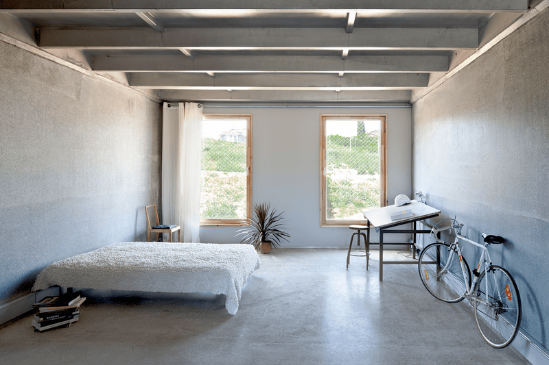

Выглядит красиво, но вот просто ли это сделать учитывая, что я лентяй и рукожоп?
А где такой надувной кубик взять, да еще и не один? Как вообще такое делают?
Барт

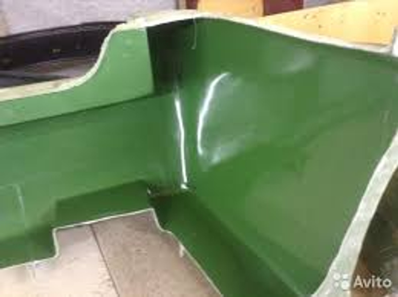

Я думаю это формованный пластик, а не надувное. Предполагаю, что это фото конторы, которая сдает в аренду эту опалубку или делает перекрытия на заказ. Вряд ли такое есть у нас в готовом виде. Если только самому что то скумекать подобное...
После такой отливки, если ты все провода, теплые полы и прочее туда вложишь, то до красивого готового состояния шпатлевкой элементарно все доводиться за недельку. И выглядит круто, надежно и стоить будет дешевле натяжных потолков.
Попробуй поискать вакуумную формовку листового пластика в Новосибирске...

А ты не вкурсе, да, что газобетон в бетоне плавает? Донник у тебя всплывет весь. Потому на тех профилях есть отформованные зубчики на месте прилегания к блоку! Обратил внимание? :улыб:
Пенопласт кстати еще круче всплывает. Его вообще хрен закрепишь :миг:. Всплывет вместе с армировкой.
Почитаю повнимательней, но пока такой проблемы не встречал. Видимо потому, что газобетон и пенопласт сверху пригружают, не плавает же он в бетоне

Вот тебе авито объявление кто делает такое. Повони узнай че по чем, потом раскажешь.
pavlik_NSK
У них форма то уже есть, штампуй, да штампуй. А в нашем случае форму сначала надо сделать, а это тоже денег стоит и не малых наверное.
Барт
Тот что по 200 рублей ты видел в живую? А шпатлевка рублей в 300 за м2 выйдет наверное. Не знаю, я же сам все делал, по ~30 руб/м2.
Барт
Ты знаешь как стеклопластик этот делают? Это не штамповка нифига. Это руками "намазывают" на одну матрицу. Че гадаешь то? Позвони спроси за сколько они тебе 7,6х11 сделают.
Хорошо, что я не знал этого когда пол заливал )) 100мм пеноплекса залил бетоном поверх, вроде нигде не всплыло.
Volodya
100 пудово! :biggrin: Но,если бетон-ппс-бетон,то 100-пудово вынырнет
