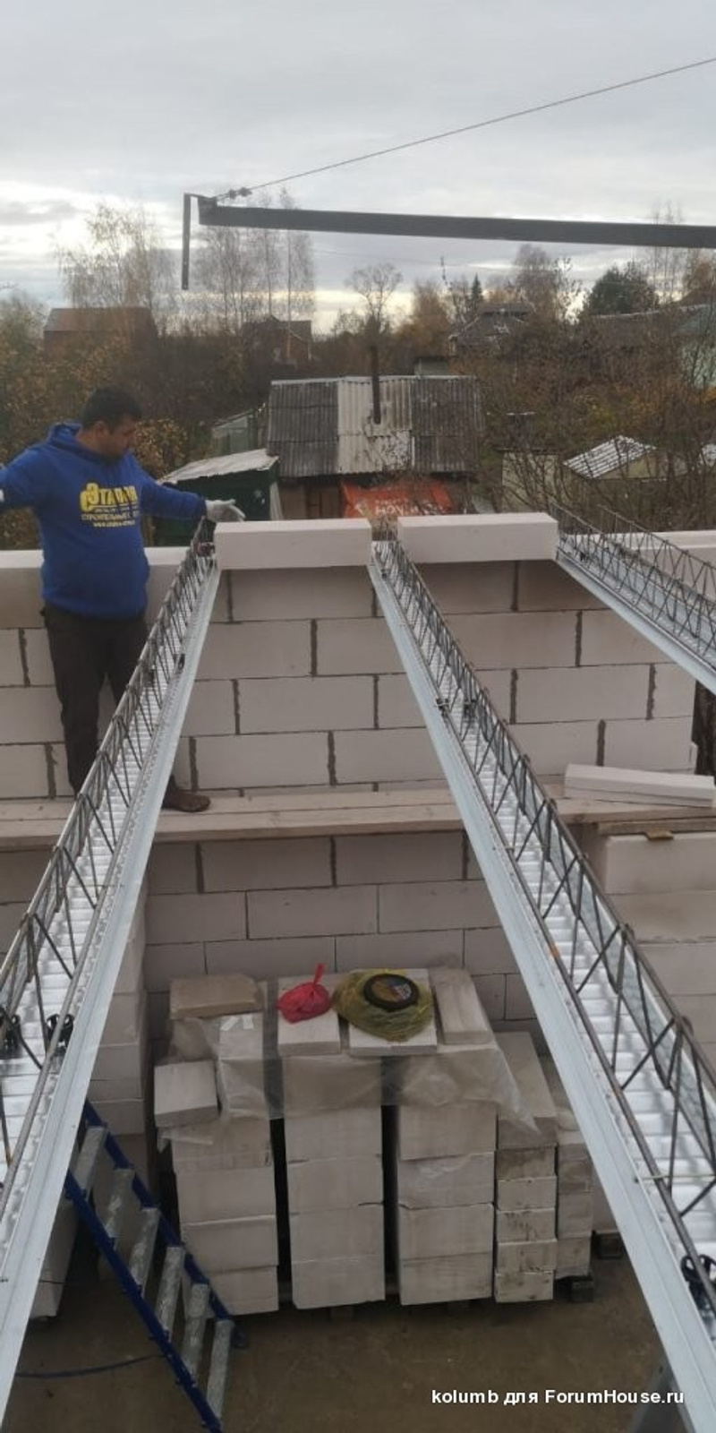

Мне сейчас скинули(очень оперативно, сам удивился) балки с доставкой в Новосибирск на объект будут стоить 76 с небольшим. Завтра, если будет время, прикину сколько под ключ выйдет такое перекрытие. Там в эксель только цифирьки подставить. Даже количество стоек посчитано, ставь цену за шт/сутки и вперёд.
У меня правда по проекту монолит 20 см, но думаю, что не беда и переиграем в случае чего.

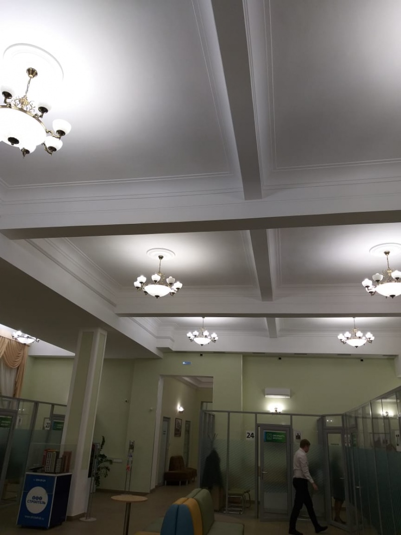

Такие потолки у меня с Избой или Гаражом
Отделение сбербанка в сталинском доме 50-х годов Красный проспект 46. Вчера заходил - обратил внимание - сделал фото. Наверное у проектировщика задумка именно в подражании стилю "гараж/изба" была.

А ну да, офис, это же мечта для жилья.Отделение сбербанка в сталинском доме 50-х годов Красный проспект 46. Вчера заходил - обратил внимание - сделал фото. Наверное у проектировщика задумка именно в подражании стилю "гараж/изба" была.
Тогда уж сразу в ЛохТ стиль переходить - можно жеж.
И БомжОдежда - во на мусорках у нас столько моднячей одежды пропадает.
В отделении банка деваться некуда было, поэтом у сделали чтобы хоть как то было.
Или ты думаешь что немецкий Фахверк это достижение тевтонского гения, а не необходимость как и Мазанки?
Я вот посчитал на свое перекрытие (рассчитанное на монолит с одним пролетом 6100) толщиной 200 мм с заменой на ПК, ПБ, СборноМонолитное - так разница в суммах Монолит, ПК, СБМ - в пределах 20 000, на площадь пола 98,4 м2. Самые дорогие ПБ, там дороже ПК на 50 000, но плиты ПБ можно заказать в размер, за счет одинакового армирования.
Кстаи, СборноМонолитные у меня отпали по причине того что 400 кг/м2 меня напрягают. Лучше уж ПК с 800 кг/м2.
Тогда уж сразу в ЛохТ стиль переходить - можно жеж.Я, кстати, прям мечтаю в лофте всё сделать. Но и дорого, и не соединяется в единый стиль пока всё.
Или ты думаешь что немецкий Фахверк это достижение тевтонского гения, а не необходимость как и Мазанки?Оно может и необходимость, но красиво же! Пока каркасное строение рассматривал, хотел искусственно так затюнить стены.
p.s. Потолки такие мне мне тоже очень нравятся (не ампир, как в банке, а в лофте) только монолитом их отливать смысла не вижу, у себя сделаю декоративно-накладные балки под старое дерево (может прям из бруса и сделаю), в них и коммуникации спрячу.

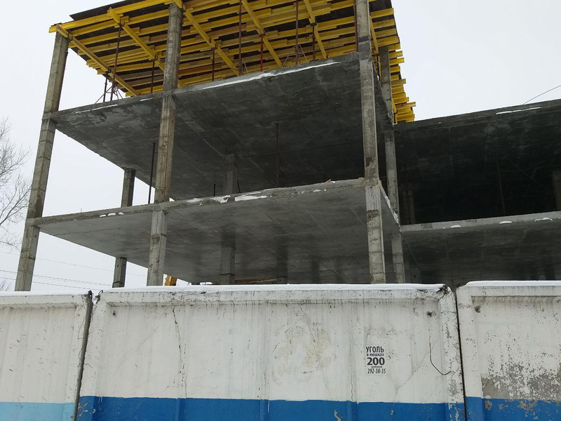

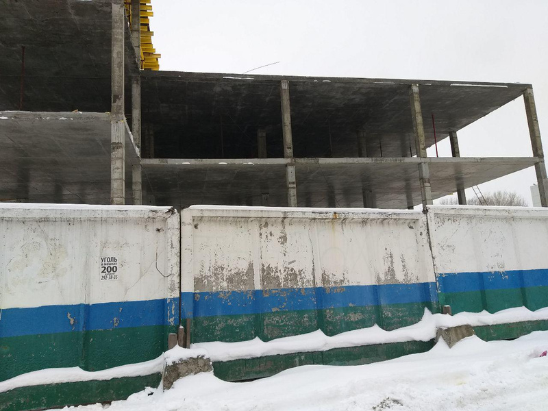

Сегодня довелось проезжать мимо стройки бизнес центра. Сфотографировал. Если глазомер меня не подводит (по отпечаткам стандартных листов фанеры 1,22х2,44 на перекрытии, размеры угадываются относительно легко), то это пролеты по 5х5 метров, толщина перекрытия судя по всему 180...200 мм (тут точно определить трудно издали, но мне кажется это ближе к 180 мм), колонны около 300х300 мм. Думаю расчетные нагрузки там явно выше чем жилые 400 Кг, все же бизнес центр реально может быть сдан в аренду даже под склад металла или станков каких нибудь. И это не мною на глазок спроектировано. Рядом стоит такой же завершенный в аренде.
А вы боитесь 4 метровые пролеты с толщиной 200мм с опорой на сплошные стены в жилом помещении делать
Volodya
Под склад металла не сдадут, скорее всего, да и "рядом такой же в аренде" не показатель. Как и надеяться на то, что тут что-то считали. После знакомства с одним строящимся иркутским ТЦ я очень скептически отношусь к проектам... Уже не раз писал ту историю, я тогда поставщиком был, местный установщик говорит - никак не могут угадать с проёмами под ворота, то размер не тот, то проём не там... А я был на площадке, там времянки такие капитальные стоят под АБК и два этажа "проектировщиков" сидит. Как же так? А они, оказывается, следом за строителями идут и "проект" на бумагу за ними наносят.
Потом этот же товарищ мне рассказывал как они посреди зала колонну возводить начали, ну явно не к месту выглядит, поинтересовался зачем. А у них перекрытие прогибаться начало, решили поддержать... И это ещё стройка шла, ни оборудования, ни людей, вообще нагрузка минимальная и они УВИДЕЛИ, что перекрытие прогибается.
Михайло
... толщина перекрытия судя по всему 180...200 мм (тут точно определить трудно издали, но мне кажется это ближе к 180 мм), колонны около 300х300 мм. Думаю расчетные нагрузки там явно выше чем жилые 400 КгВот так они и строят Думаю хватит, около 300 возможнохватит.
Потом продадут его другому собственнику и остальное не их проблемы.
В Близком же тут стены недавече рассмотрели из какого омна они сделаны, а "рядом стоит такихже" еще много.
А вы боитесь 4 метровые пролеты с толщиной 200мм с опорой на сплошные стены в жилом помещении делатьКто боиться? У меня 6,1 на 7,1 в одном месте размеры и перекрытие 200 мм с рассчитанной под этот пролет арматурой![]()

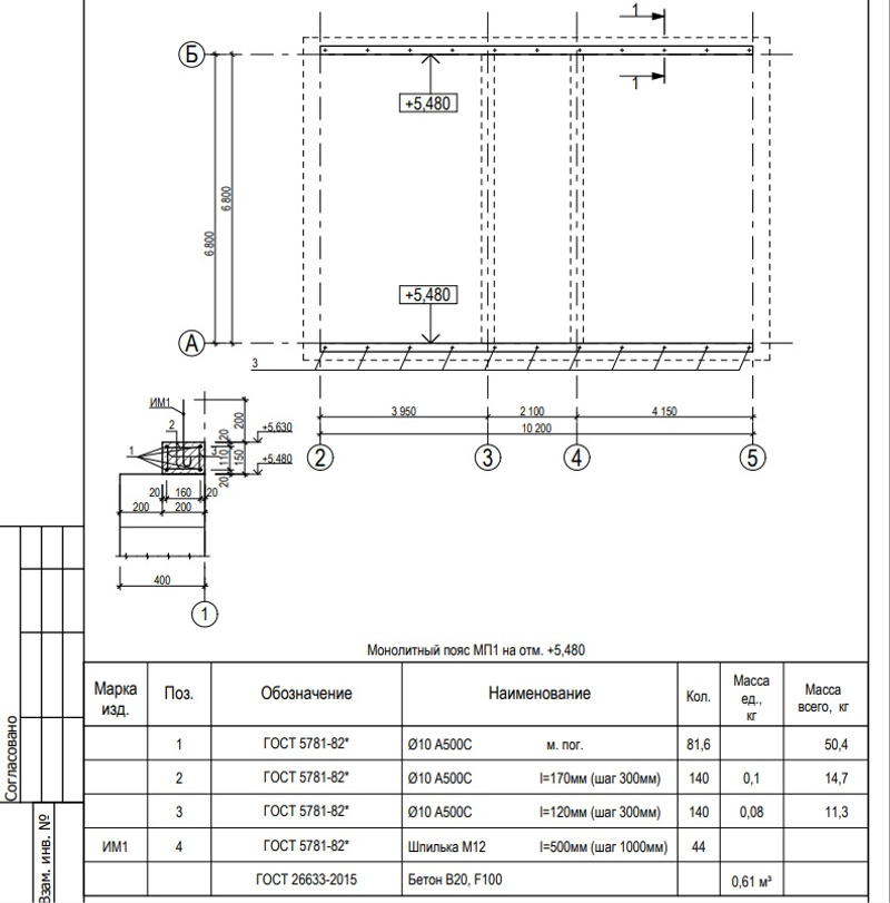

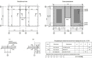

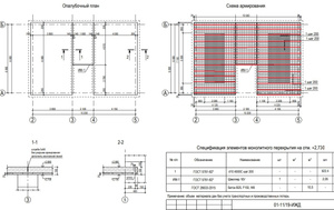

у плиты опертой по четрыем сторонам по углам верхняя зона растянутая. т.е. там требуется верхняя сетка.
попроси убрать опирание плиты со стен вдоль буквенных осей. тогда будет нужна только нижняя сетка, причем рабочая арматура будет нужна только по короткой стороне (вдоль буквенных осей).
у плиты опертой по четрыем сторонам по углам верхняя зона растянутая. т.е. там требуется верхняя сетка.Привет! Спасибо за сообщение.
Я правильно понял, что плиту надо опереть на поперечные стены, и что бы она на продольные не заходила, что бы не было на них опоры? А в таком варианте как сейчас у нее по периметру должен быть пространственный каркас, а не просто арматура в нижней части?
причем рабочая арматура будет нужна только по короткой стороне (вдоль буквенных осей).То есть вдоль буквенных осей пруты десятки, а поперек?
да. только на поперечные стены.
в представленном виде нужно ставить по углам верхнюю арматуру. необязательно пространственный каркас. можно через фиксаторы.
поперек нужна будет распределительная арматура. считается от диаметра рабочей. скорее всего будет достаточно гладкой 6-ки шагом 200 мм. точнее надо конструктивные требования в СП смотреть.
да. только на поперечные стены.Спасибо. Отправил замечание. Жду, что ответят.

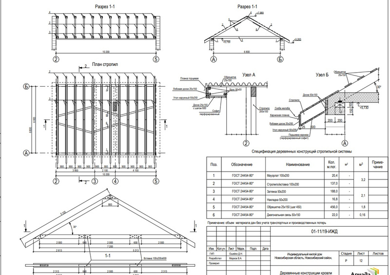

У меня вопрос по кровле возник:
Предлагают такой конструктив...
Что смущает: стропила 200*100(обычно 200/150*50 вроде делают) с верхней затяжкой и стойками. Но аргументация такая: такая конструкция оптимальна с точки зрения затрат по материалам и производству работ. Если делать сечение стропил меньше, то тогда и придется вводить верхнюю затяжку и стойки. При этом стойки опирать не на что, в том смысле, что балка/затяжка составная и прогиб и так на пределе. Предлагаю развернуть балки вдоль буквенных осей, в ответ получаю аргумент, что будет еще больше материала и работы.
у плиты опертой по четрыем сторонам по углам верхняя зона растянутая. т.е. там требуется верхняя сетка.Я же правильно понимаю, что у меня защемленная плита? Тогда не понимаю почему если убрать опору по буквенным осям не потребуется верхнее армирование вдоль числовых?
насчет сечений и шага стропил - это надо делать расчет и смотреть.
"с точки зрения затрат по материалам и производству работ" - это тоже самое, что и "все так делают".
200*100 - это достаточно ходовой брус. 50*150 - это тоже весьма распространенная доска. их можно приобрести на любой базе. 200*50 - это спецзаказ.
делают и из того и из другого. соответственно со спецзаказа - редко, с распространенных материалов - часто
у тебя поперечные стены с шагом 4 м. и длина стропилины 4 м. что мешает поставить только над поперечными стенами чуток более толстые стропилины и перекинуть прогоны? Заодно свесы с торца нормально решаться, а не 32 доской
перекрытие по затяжкам - это моветон. дачный вариант. делай нормальное перекрытие.
не правильно. там нет защемления. и над поперечными стенами они тебе пропил предусмотрели. специально, чтобы шарнир организовать и уйти от верхнего армирования.
не правильно. там нет защемления. и над поперечными стенами они тебе пропил предусмотрели. специально, чтобы шарнир организовать и уйти от верхнего армирования.А при шарнирном опирании разве возникает растягивающее усилие в приопорной зоне?
насчет сечений и шага стропил - это надо делать расчет и смотреть.Сказали, что даже шифер выдержат
"с точки зрения затрат по материалам и производству работ" - это тоже самое, что и "все так делают".Ну прикинуть то не сложно, что материалов в случае если стропилы делать с 50*200, но с верхней затяжкой и стойками, примерно столько же, а работы больше.
у тебя поперечные стены с шагом 4 м. и длина стропилины 4 м. что мешает поставить только над поперечными стенами чуток более толстые стропилины и перекинуть прогоны?Не понял вообще
Заодно свесы с торца нормально решаться, а не 32 доской25 мм доска. Но для свеса 50 см то не страшно поди.
перекрытие по затяжкам - это моветон. дачный вариант. делай нормальное перекрытие.Какое нормальное? Чем это моветон? Я чердак эксплуатировать не планирую.
