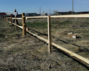

Забор забору рознь. С одной стороны у меня закопаны столбики из стальной трубы, к ним прикручены столбики из дерева, к ним лаги из дерева к ним доски из дерева. С другой - бетонный фундамент, в нем стальные столбы к ним приварены лаги на них прикручен профлист. К стальным столбам лаги можно и на болты прикрутить, сварку сам не люблю.

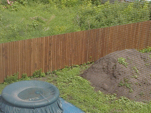

Я делал из металлических столбов и горизонтальных досок, не знаю как по стоимости, но точно приятнее, чем из профлиста, из профлиста нам не хотелось напрочь. Варить там в любом случае нечего, я даже бетон не использовал.

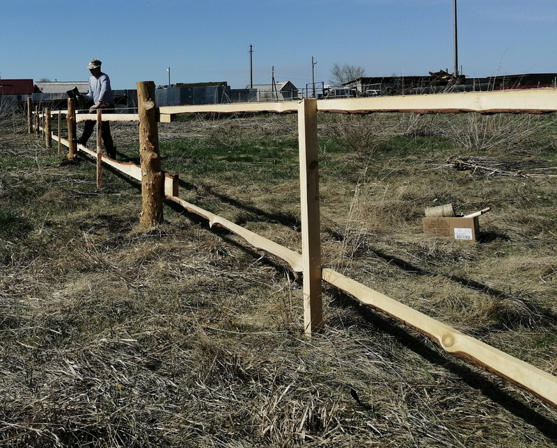

Я догадываюсь - деревянные колышки и веревка

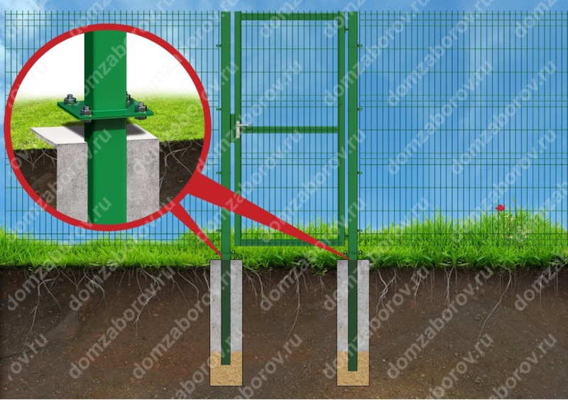

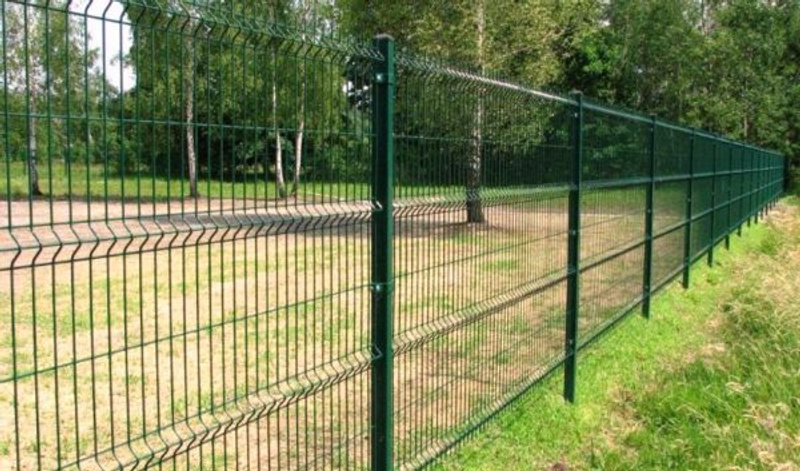

Можно сделать забор как на картинке можно с другими столбиками и пропустить внизу полоски из
оцинковки если будете поднимать уровень на участке . Ну и калитки можно сделать самим используя
сетку а можно покупать дорогие родные .
Где к изображенному на данной картинке забору можно применить слово "дешевый"? По-моему, дороже только из листового золота.

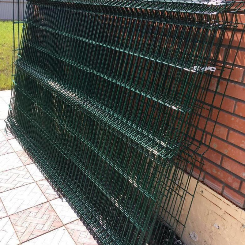

2350 за панель, пожалуйста )) столбы и крепёж плюсом...

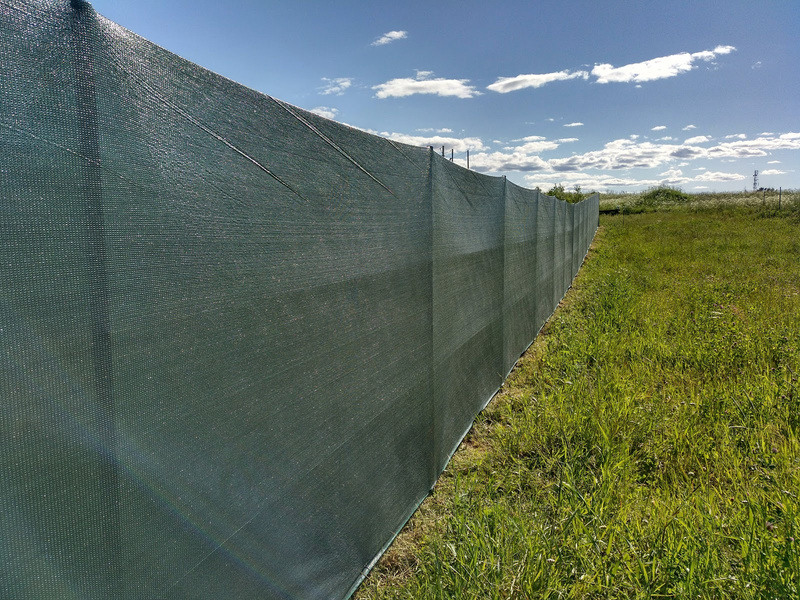

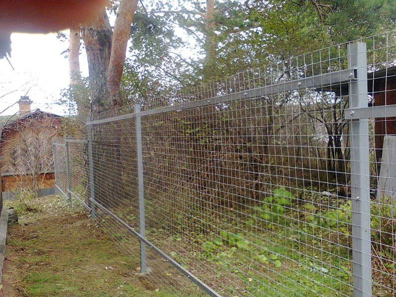

Делал такой. Тросики снизу и сверху, на форумхаусе есть большая тема по нему. Сетка на 50 погонных метров в позапрошлом году вышла в 4 т.р.
Что за сетка? (на фото непонятно)

Что за сетка? (на фото непонятно)Фасадная сетка, используется на многоэтажках при ремонтных и строительных работах, бывает разной плотности.
Понял, знаю. Как временный вариант неплохо.
