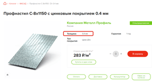

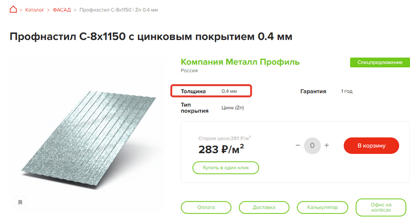

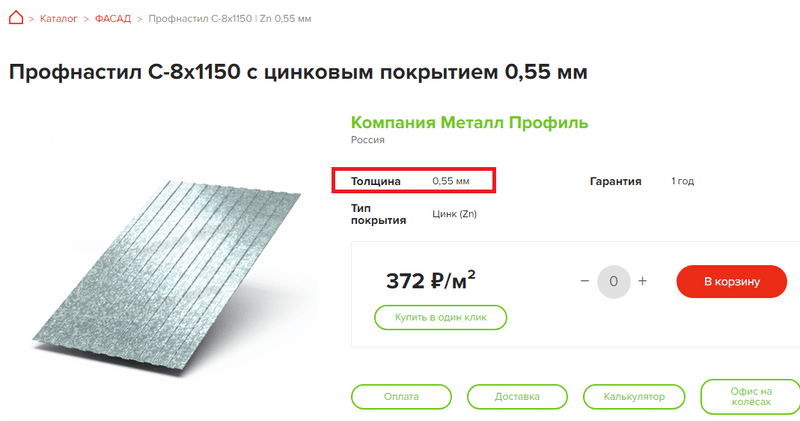

Какие варианты "толщины" (которая на самом деле "высота" согласно тех.документации) могут быть у изделия "Проф лист С-8", который в 99% случаев используется в заборах частных домов и дач?
Конечно же толщина листа. Другого показателя с названием "толщина" в параметрах профлиста мне неизвестно. Ну разве что еще есть толщина покрытия, но я точно не об этом.
Пусть так.
Тогда, по совокупности его и Вашего утверждений неискушенный пользователь может запросто сделать вывод, что для забора будет лучше С8-....-0.7, чем МП20-...-0.4... Ведь первый толще.....
Однако это не так......
