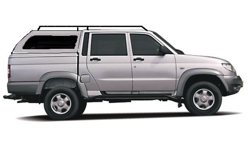

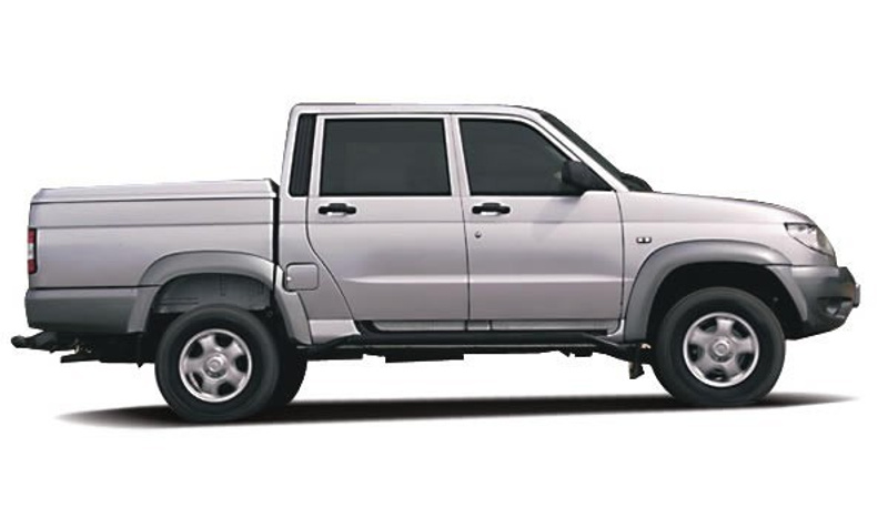

кунги практически такие на них и ставят, а рейлинг общий нельзя, только два отдельных
Сегодня сидел и занимался творчествомПоиск рулит
Нраица.
Не совсем такие у них штатные, они более высокие (выше крыши) и зад рубленный, просто вниз почти вертикально. Такой не нравится, выглядит как холодильник.
Знаю что общий нельзя, просто паинт замучил.
Когда перестанешь смотреть на картинки и начнёшь реально загружать кузовок, придёт понимание что такое хорошо и что такое плохо.
Понимаю что удобнее. Но не симпотично, не гармонично.
