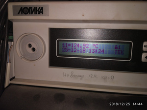

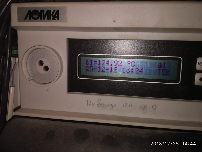

Обращаюсь к гуру! Приборы учета(в том числе расходомеры) прошли поверку в июне 2018 года. В настоящее время ООО"СГК" предъявляет претензию по показаниям расходомеров :превышение допусков >4%, причем по обратке(где разум? мы добавили им теплоноситель?). Проблема существует 2 года, снимаем расходомеры,очищаем от продуктов грязного теплоносителя -все в норме! Понимаем,что проблема в теплоносителе.Грозятся снять с коммерческого учета. Платить за пару новых расходомеров 44 тыр -желания нет и уверенности в решении проблемы -нет.
Подскажите мои ходы!

Спасибо! Общаюсь с гуру этого форума напрямую,но он технарь...А мне бы,как послать СГК подальше с их грязным теплоносителем
Есть у вас версии о причинах грязи в теплоносителе (подача из сети, ваши трубы после входа и т. п.)? В соседних домах что: такая же петрушка или там у СГК нет претензий-наездов?
Может поможет.И может, и поможет.
Обязательно. Я туда захожу, только редко (особого, срочного повода не было).Спасибо, eldely, за ссылку.
кроме,как из сети взяться не откуда

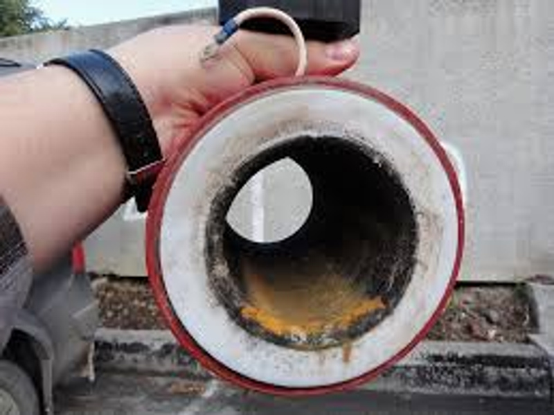

Вот что говорит по данному поводу производитель расходомеров ПРЭМ:
Черный осадок в ПРЭМ
{п. 9}
Покупать новые электромагнитные расходомеры не имеет смысла (если только после многократных снятий-установок, старые не пришли в негодность). Единственный кардинальный выход - сменить тип расходомера на ультразвуковые, которые менее чувствительны к качеству теплоносителя. Но это дорого.
При наличии на ПРЭМе токопроводящего осадка или осадка, обладающего магнитными свойствами, работоспособность ПРЭМ, как и любого электромагнитного расходомера, нарушается.
Характер нарушения – постепенное занижение измеряемого расхода.
После промывки расходомера работоспособность восстанавливается.
Основной вклад в нарушение работоспособности вносит магнетит (Fe3O4) – вещество черного цвета. Магнетит является магнитным материалом, а также хорошо проводит электричество.
В результате осаждения магнетита на футеровке канала ПРЭМ искажается структура магнитного поля и происходит короткое замыкание электродов.
Магнетит в системе отопления создают целенаправленно в процессе водоподготовки, поскольку магнетитовая пленка защищает металлические трубы от коррозии. Например, такие реагенты как Boilex, ВТ-15 и ВТ-21 катализируют образование защитной магнетитовой пленки.
Однако, при низких значениях рН кристаллы магнетита отрываются от поверхности металла и начинают циркулировать по системе, образуя шлам черного цвета.
Для проведения корректных измерений необходимо:
Использовать расходомеры с отличными от электромагнитного принципами работы.
Изменить способ химводоподготовки.
При использовании электромагнитных расходомеров применять магнитные фильтры или магнитные шламоотводители. В данном случае интервал между промывками канала расходомеров возрастает.

ничего.Сомневаюсь я что одумались. Сегодня температура теплоносителя местами подходила к 125 градусам. Это очень высокая температура, по сути это пар. за 18 лет работы с приборами учёта, вижу такую температуру теплоносителя в жилых домах впервые. Надолго ли хватит ресурса сетей в таком режиме - не знаю. Но то что такая варварская их эксплуатация сильно сокращает ресурс - это точно.

Температура 125 — это трэш. СГК за эту зиму системы теплоснабжения из советских труб из настоящего металла, которые держатся и работают на обогрев домов несмотря на возраст и благодаря локальным ремонтам, — угрохает. А заодно и тепловые узлы учета.

Сегодня температура теплоносителя местами подходила к 125 градусамПо факту -это пар. Что за система? как возможна циркуляция?
Вода в жидком состоянии только из за высокого давления
